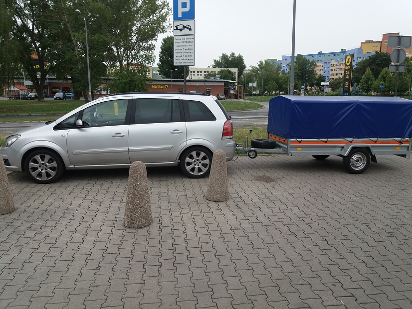

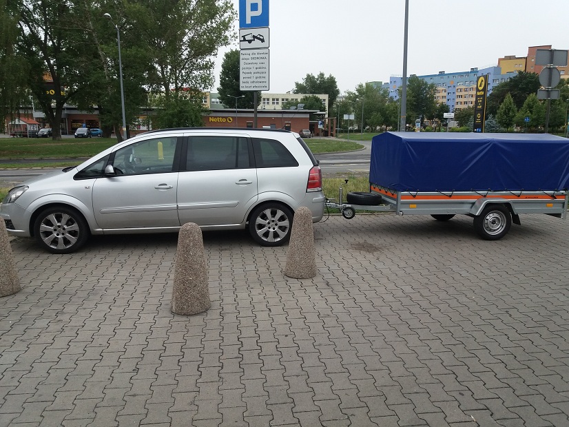

Zosia z przyczepka :D
Nawet pasuje Zosi ta przyczepka :D :D :D

Wegry_29 pisze: 12 sie 2019, 19:41 Zosia z przyczepka :D
Fajnt zestaw :ok: ale bez plandeki na przyczepie byłoby ładniej :lol:

Wojti pisze: 12 sie 2019, 22:16Na zakupy :)
Tak na zakupy. Kupiliśmy na działkę córce ślizgawke i hustawke oraz piaskownice i trzeba było to jakoś przewieźć

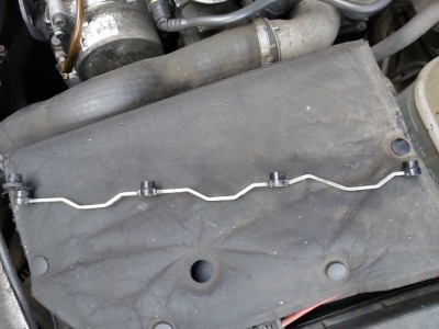

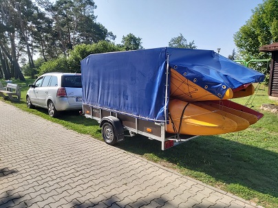

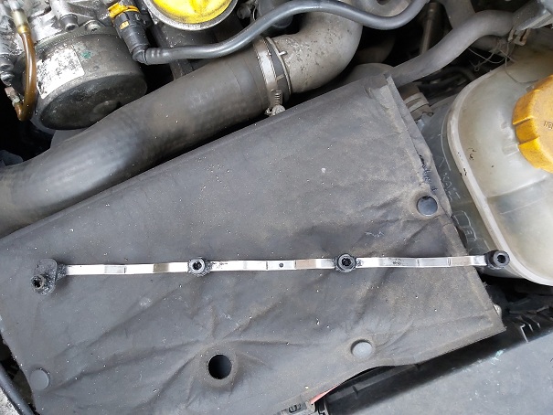

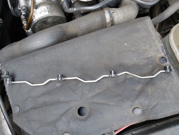

Witam mam mały problem nie wiem co zrobic pomozcie. Jak ustalilem z Wampirem odpadlo mi ramie od klap wirowych (na zdjeciach) i teraz moje pytanie czy mam to kupic nowe i zalozyc tak jak fabrycznie czy zaslepic i czy bedzie to dobrze wtedy działac prosze o pomoc.
Ostatnie zdjecie ze splywu kajakowego i takim zestawem jezdzilem przez dwa dni. Oczywiscie zapraszam w przyszlym roku na splywy kajakowe.
Jeszcze bedzie wymiana tulei belki tylnej i poduszki silnika przedniej

#173 Post autor: barek16 »
Zależy w jakim stanie są klapki. Jeśli są suche, czyste i lekko chodzą to można ramie założyć z powrotem, nawet to które masz. Zwykle jednak nie spada ono bez powodu i może to oznaczać że klapy są już zatarte lub rozklekotane. Moim zdaniem najlepsza opcja to założyć kolektor z zaślepionymi otworami na klapy, to jednak wiąże się z demontażem pompy CR, więc trochę roboty jest.

#174 Post autor: Wegry_29 »
barek16 pisze: 26 wrz 2019, 16:10 Zależy w jakim stanie są klapki. Jeśli są suche, czyste i lekko chodzą to można ramie założyć z powrotem, nawet to które masz. Zwykle jednak nie spada ono bez powodu i może to oznaczać że klapy są już zatarte lub rozklekotane. Moim zdaniem najlepsza opcja to założyć kolektor z zaślepionymi otworami na klapy, to jednak wiąże się z demontażem pompy CR, więc trochę roboty jest.
Dzięki wielkie za podpowiedź

#175 Post autor: gosiaczek_ki »
U mnie też spadła ta listwa. Kupiłem zestaw naprawczy i jak na razie działa.

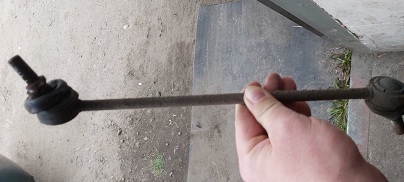

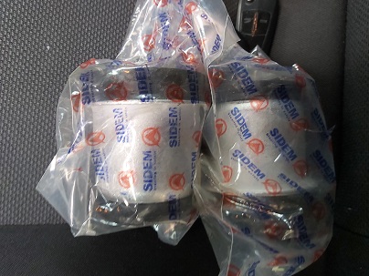

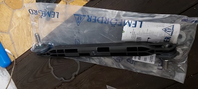

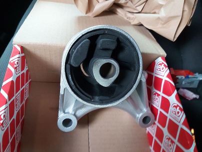

Witam dawno nic nie dodawalem a nazbieralo sie troche tego tak wiec nadrabiam. Tak jak pisalem mialem do wymiany tuleje gumowe belki tylnej i zostały wymienione. Wymienilem takze poduszke reakcyjna przednia silnika,to wszystko bylo jeszcze w tamtym roku. W tym roku 10 stycznia licznik przekroczył 250 tysiecy :happy: na prezent Zoska dostala nowe oponki wielosezon. W tamtym tygodniu wymienilem łączniki stabilizatora. Pozdrawiam wszystkich i zdrowka wszystkim zycze. :piwo: :zdrowko:
