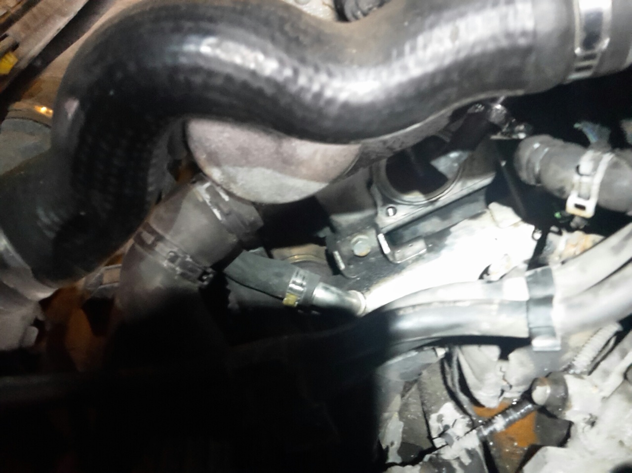

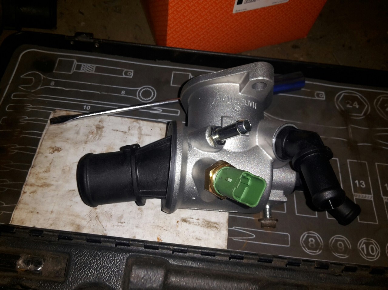

Witam,
ostatnio dokonana wcześniej zapowiadana wymiana termostatu (w lepszych warunkach niż Tazz :lol:) i teraz auto ładnie trzyma temperaturę :ok:
Przy okazji uszcalniono mały wyciek przy chłodnicy i mały przegląd zrobiony - nic tylko lać :tak:
A że bez zdjęć się nie liczy... to:
... się nie liczy...
.. bo nie mam :nie_wiem: :lol:

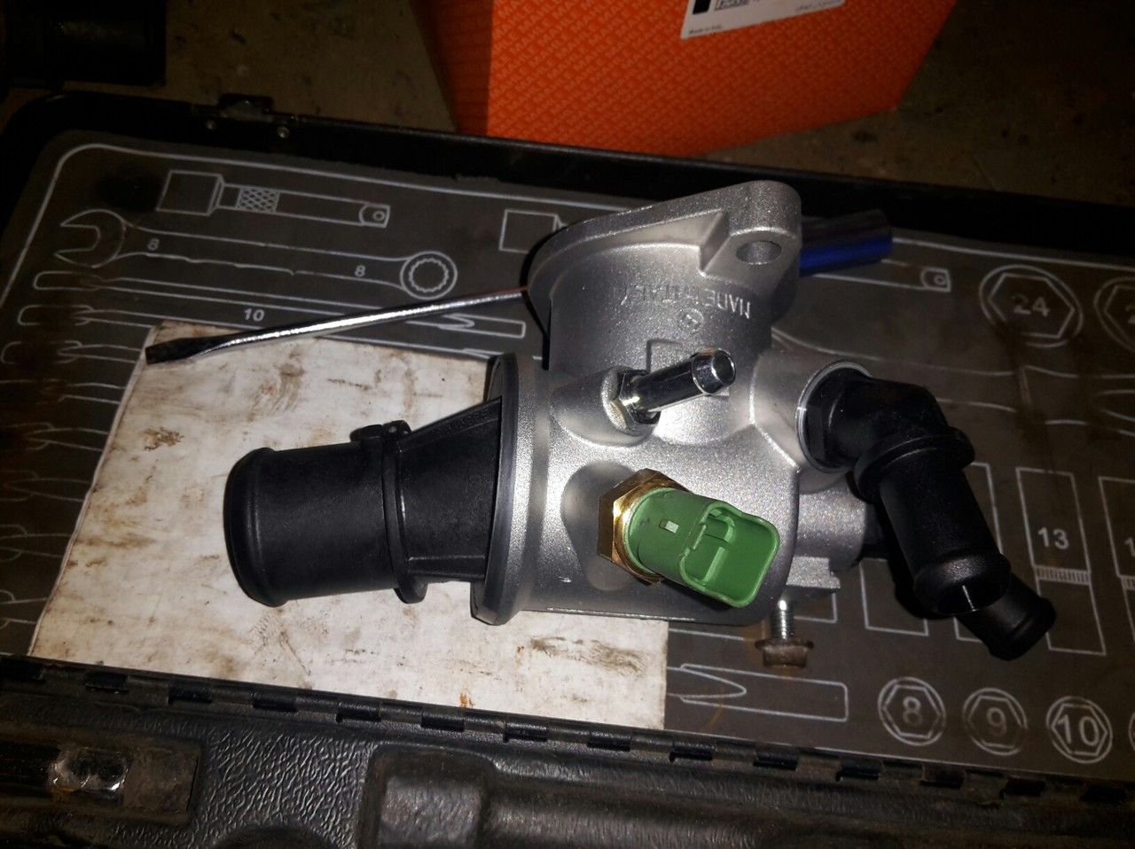

#174 Post autor: Tazz »
Już masz :lol:
Bardzo dobra robota :ok:

Zdjęcia juz masz :)
A tak po za tym to, nie ważne warunki w jakich była wykonana, ważne, że dobrze zrobione :ok:
Posty: 715
Wiek: 37
#177 Post autor: huubii »
No ze zdjęcia niemal że identyczny :tak: dzięki Tazz :uklon:
