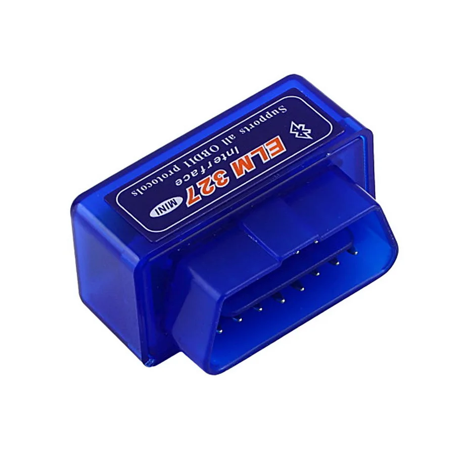

Witam Kolegów mam pytanie odnośnie ELM 327 a więc tak pisałem z Kolegami na innym forum i proponowali mi zakup takiego właśnie urządzenia do szybkiego podglądu za pomocą telefonu generalnie chodzi mi o wykasowanie błędów nie mam z tym zbyt często problemów no ale czsami sie coś tam pojawi mam O-C ale niestety z nowym lapkiem nie chce się zakolegować mimo wyłączenia podpisu cyfrowego sterowników (windows 10) tylko mam jeden problem nie do końca jestem zorientowany jaki mam kupić tam jest napisane że najlepiej by do mojej zoski pasował ELM327 v1.5 no i właśnie tu zaczyna się problem bo ciężko taki znaleść i nie wiem czy te oznaczenia (v1.3;v1.4'v1.5 'v2.1)będą się komunikowały z moim autem czy poprostu trzeba scięgnąc sobie jakiś tam program proponowany przez Kolegów z tym oznaczeniem mam zośkę (Z1.9DT 120KM 2006)większość sprzedających na aukcjach zachwala tą ostatną wersje v2.1 ale wolał bym żeby mi ktoś podpowiedział czy napewno to się połączy z moją zafirą może ktoś takiego akurat używa .

Używam najtańszego Elma i nie sprawia żadnych problemów,
... komunikuje się z nim za pomocą programu "PISTON"
Odczyt parametrów silnika, jak i błędów ... oraz ich kasowanie bezproblemowe :ok:

Mam ELM 327 i łączy się przez BT z telefonem ale nie może się dogadać z Zośką (jak to z kobitami :mrgreen: )

Obawiam się Marcel, że nie da rady się połączyć ELMem z Twoim autem. Te roczniki nie są widoczne dla ELMa Mam tak samo z moją drugą Zośką. Ratuje Cię tylko komputer z kablem.

A jednak się udało....nie chodzi o samego ELM-a tylko
ważny jest program z którego korzystamy, zamieniłem Torque na Scanmyopel
i o dziwo ruszyło połączył się z ECU.

Witam, podepnę się pod temat, bo mam problem z interfejsem ELM 327 bluetooth. Chodzi o to że nie widzi błędów jak pali się auto z kluczykiem. Dopiero błędy zobaczy po zaświeceniu się checka. Używam do tego interfejsu programu Piston na androida, bo na Windows Phone są dwa, jeden nie działa a za drugi trza zapłacić😔

Zobacz TorquePro. Jeszcze nie napotkałem z nim żadnych problemów.

Ja używałem TorquePro i SdProg wszystko na BT i nie było problemów miałem na tablecie samsunga,na telefonie lenovo A916,samsung S4 i na laptopie.

elm 327
