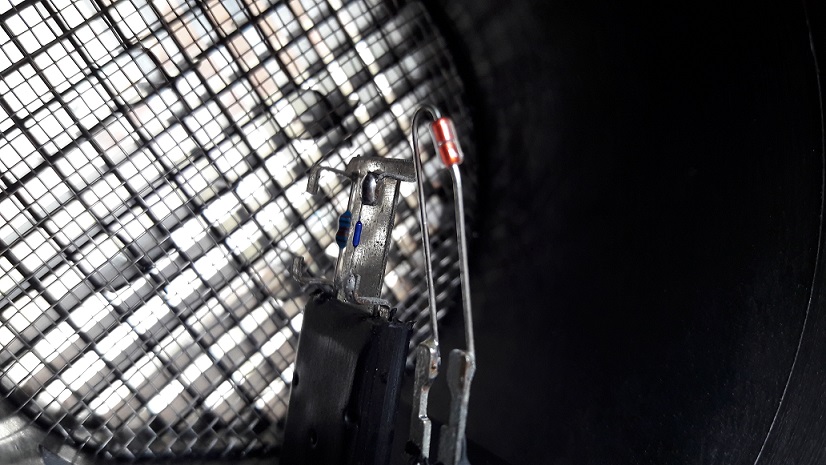

A tak z innej beczki-w związku z tym, że moja Zocha zaczęła wariować zacząłem grzebać i po przyjrzeniu się przepływce wydaje mi się, że nie jest ona do końca ok. Zaglądając w jej wnętrze mamy tam takie dwa mostki ( sorki za terminologię, ale z elektroniki jestem noga ), jeden jest połączony czymś tam, a drugi nie ma nic...a coś mi się wydaje, że powinien.
