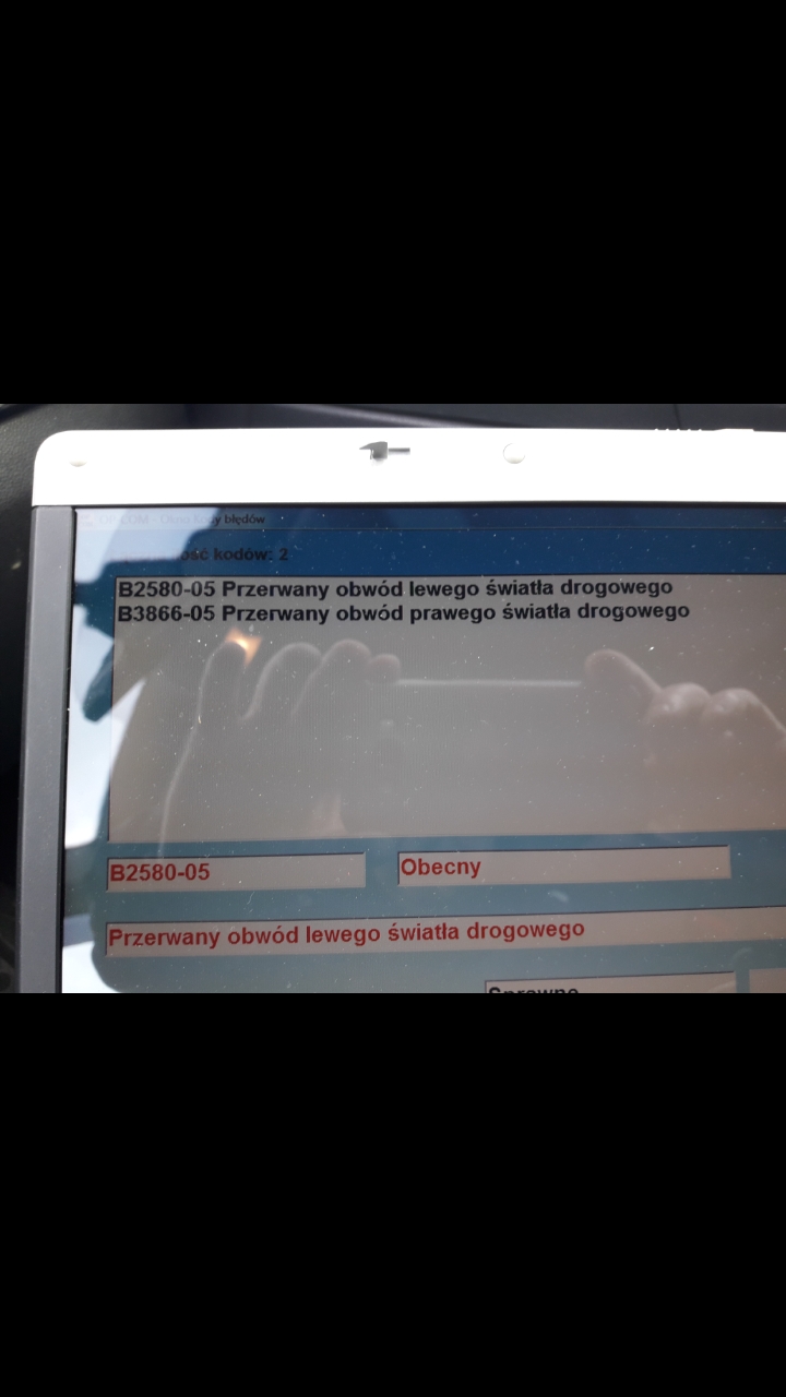

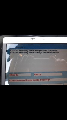

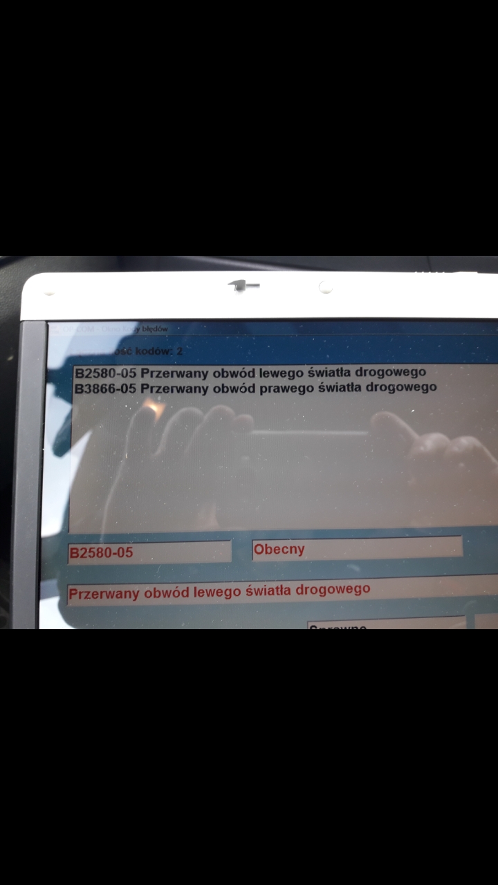

Jacekgr
#179 Post autor: Jacekgr »
Podepne się pod temat a mianowicie mam problem z bi-xenonami błędy to 2580-05 i 3866-05 i mechanik rozkłada ręce
