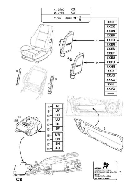

Wita,mam takie błędy
Opór w obwodzie górnej bocznej poduszki pow. str. kierowcy,0.00 Ohm
Status komunikatu SAS kierowcy (Sensora poduszki powietrznej),przerwany
gdzie szukać sensora bocznej poduszki
