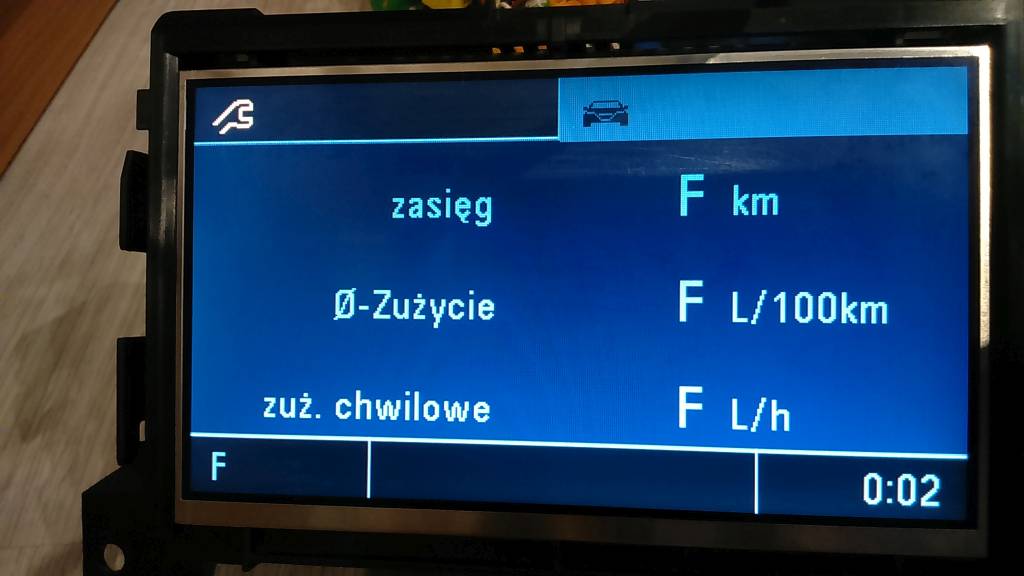

Wysyłasz do drahe tego CIDa , i wraca do Ciebie 3 wierszowy.
Mawerix
#193 Post autor: Mawerix »
Tylko co mi to daje :?:

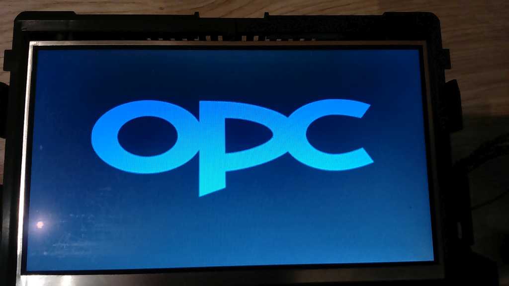

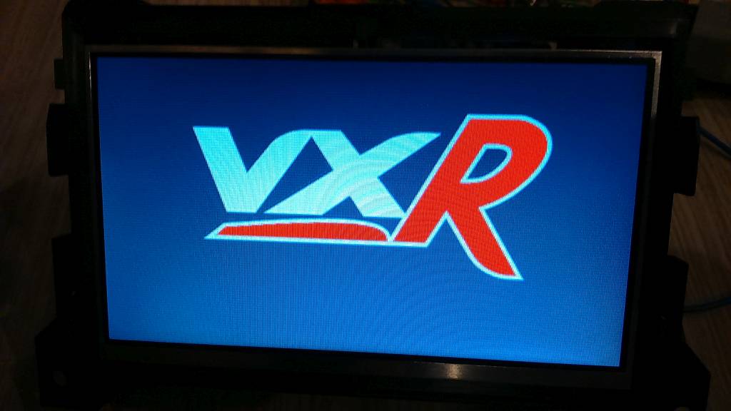

Dadatkowe logo np: OPC VXR no i trzecia linia ze średnim spalaniem.
