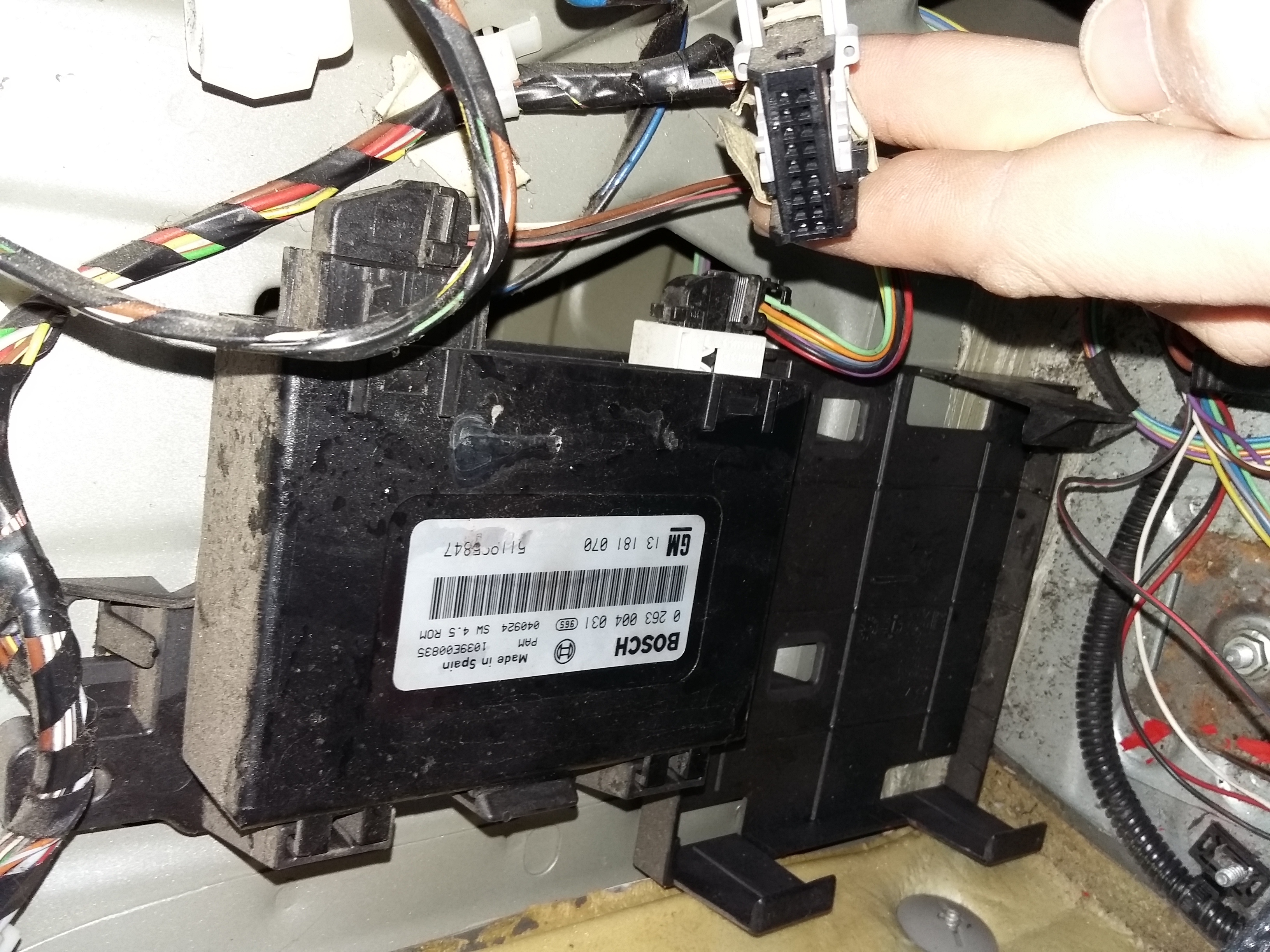

witam, ja mam taki problem ze gdy wlaczam wsteczny to slychac "pip" i tyle. Nie swieci sie zadna kontrolka, ani nic. Sprawdzalem tez czujniki, dotykajac je, i nie czulem zeby pulsowaly. Jaka moze byc przyczyna? za lampa z tylu znalazlem cos takiego, i jest tam taka luzna kostka.

brovar
#185 Post autor: brovar »
podjedź na opcom do mnie do tarnowa:) to zobaczymy
