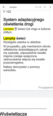

Panowie czy ta kontrolka świeci wam na zapłonie? Gaśnie mi po 4 sek? Wymieniałem jakiś czas temu prawy żarnik bo się przepalił. Światła działają jak należy reagują na skręt. Brak błędów z metody na pedaly. Myślałem że to może sygnalizuje brak świateł przeciwmgielnych albo awarie oświetlenia.
