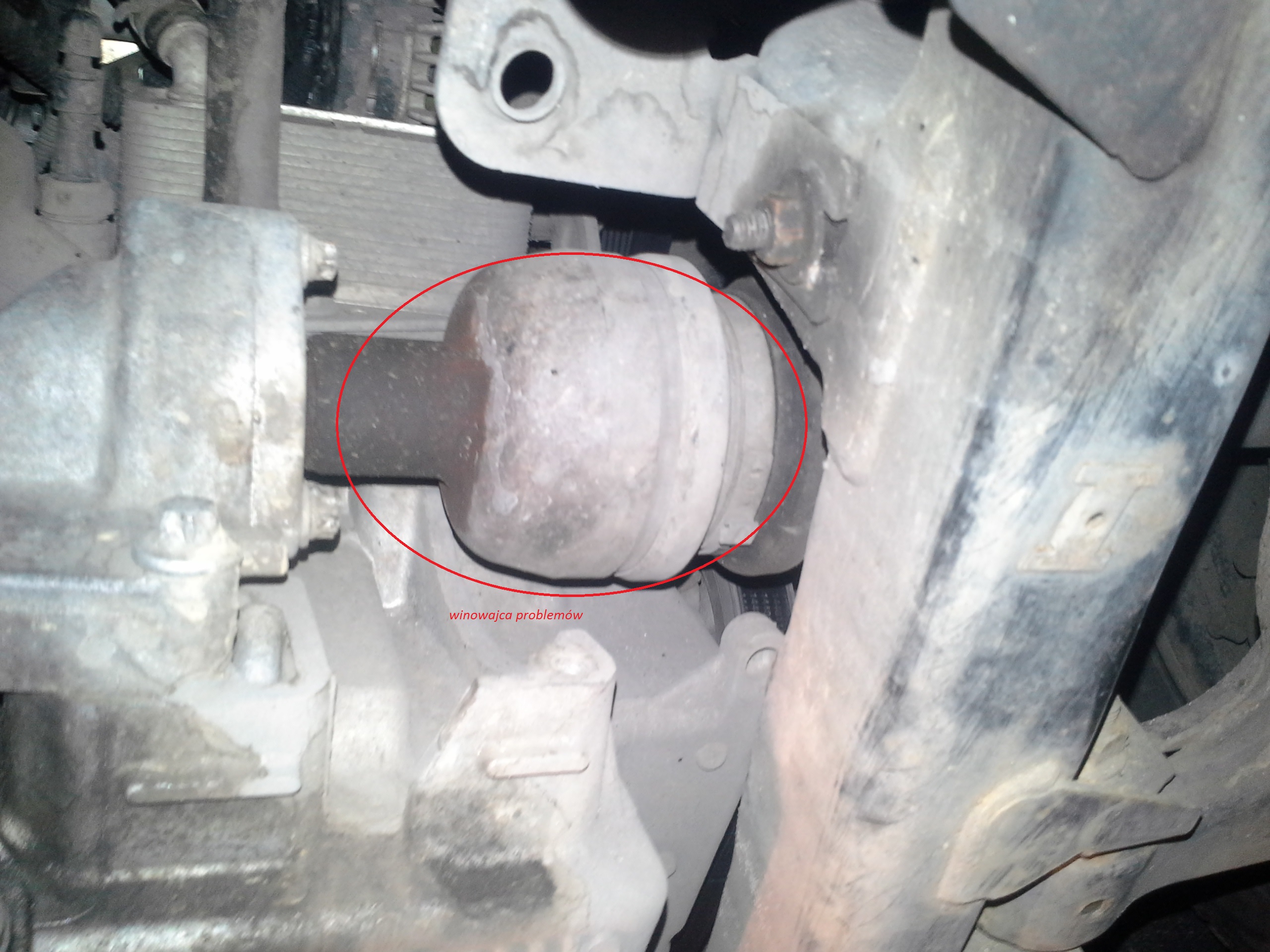

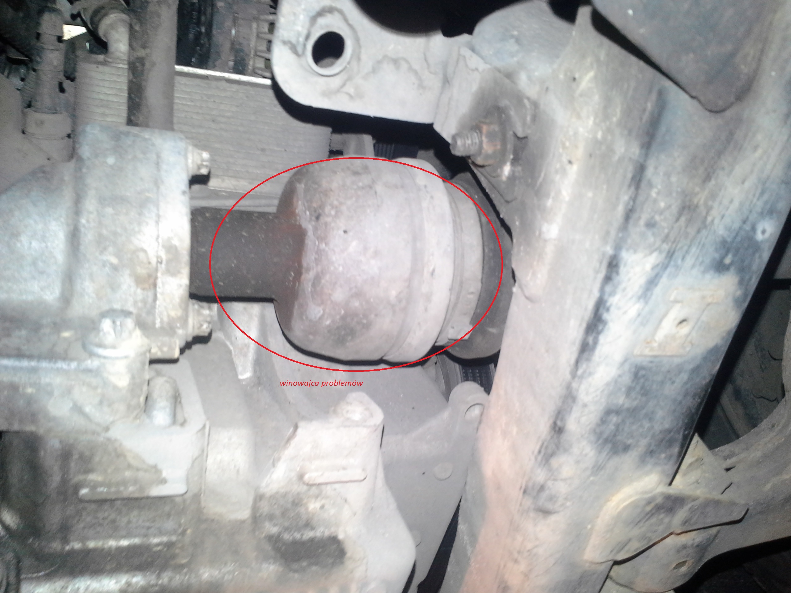

Masz to samo co ja... Miedzy 110 a 140 delikatnie bije kierownica...fredas pisze:znalazłem winnego całego zamieszaniaktóry spędzał mi sen z powiek jest to prawa strona napędu chyba przegub wewnętrzny który na postoju jest luźny i napie....a po lekkim uniesieniu następuje błoga cisza
Niestety dostępny jest tylko jako cała półoś. Cena w hurcie to jakieś 1100 zł. Chodzi o dobrą firmę. Bo w sumie tylko jest dostępny oryginał z GKN. Na Alle kupisz jakiś zamiennik jednak nie ma on nawet firmy za ok 210 zł

nie całkiem bo u mnie to łupało na postoju :>Sumik pisze:fredas napisał/a:
