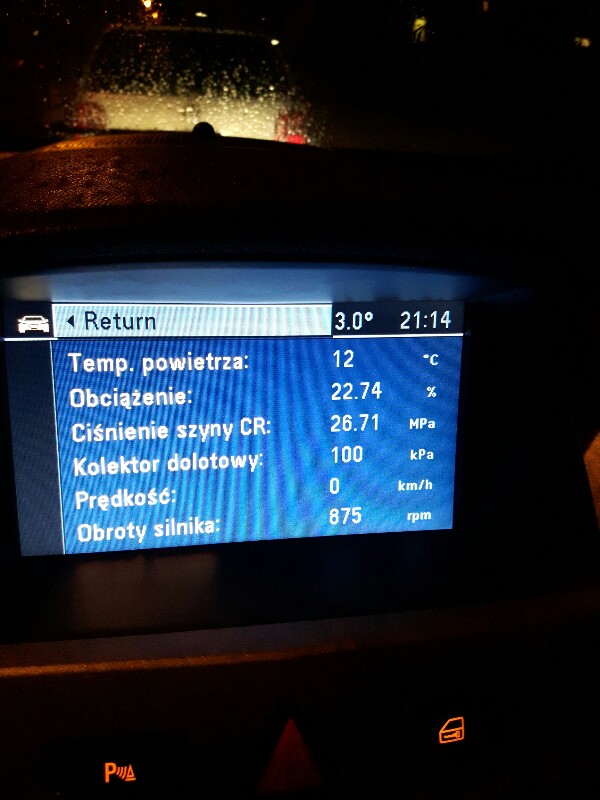

UPDATE: nowa wersja, a w niej między innymi:
  • poprawki błędów (jak zwykle)
  • dostępne są maksymalnie 4 ekrany na zakładce OBD (dla tych, którym silnik potrafi zwrócić mnóstwo parametrów). Ilość ekranów ustawiamy
    Kod: Zaznacz cały
    ecm.screens_visible = 3
    jeśli chcemy mieć dostępne 3 ekrany. Przełączanie pomiędzy ekranami przyciskiem SETTINGS
    Wybacz Makary, ale to funkcja zdecydowanie nie dla Twojego silnika :) Za to pięknie z silnikami 1.7 działa :)
  • nowe możliwości dla tych co korzystają z panelu klimatyzacji do wyświetlania danych. Panel może wyświetlać dowolne dane. Jedna wartość na dwóch lewych polach, druga wartość na dwóch prawych polach ECC Ustawiamy w ten sposób:
    Kod: Zaznacz cały
    ecc.value1 = 2
    ecc.value2 = 4
    gdzie
    Kod: Zaznacz cały
    1 - temperatura silnika
    2 - napięcie ładowania
    3 - prędkość
    4 - stan DPF
    niestety GID i CID zachowują się różnie i wygląda to inaczej na każdym wyświetlaczu :). Trzeba sobie wypróbować jak to powinno być ustawione, ewentualnie zgłosić mi, jeśli nijak się tego ustawić nie da, aby wyglądało dobrze
  • Nowa obudowa:
    wbudowany port USB - nie trzeba mieć własnego UARTa, nie trzeba kombinować z kabelkami. Podłączamy zwykłym kabelkiem microUSB bezpośrednio do komputera. Oczywiście pamiętajcie, żeby nie podłączać USB gdy moduł jest włożony jednocześnie do gniazda OBD w samochodzie!

palibrzuch pisze:Na jednym filmiku widać, że tam gdzie powinien być przebieg mam jakieś dziwne cyferki i litery. Tak ma być?
tak ma być, tzn jak się dzieje na licznikach ze starszą wersja oprogramowania. Jaką masz wersję oprogramowania w liczniku? z tego co dotychczas zauważyłem, nie ma problemów z licznikiem z oprogramowaniem w wersji 7.655. Jest o tym co nieco napisane na pierwszej stronie - poczytaj. Wymiana licznika na nowszy pomaga. Ewentualnie ustawienie
Kod: Zaznacz cały
engine.use_standard_read = true
pomaga, ale tylko jeśli nie masz DPFa
