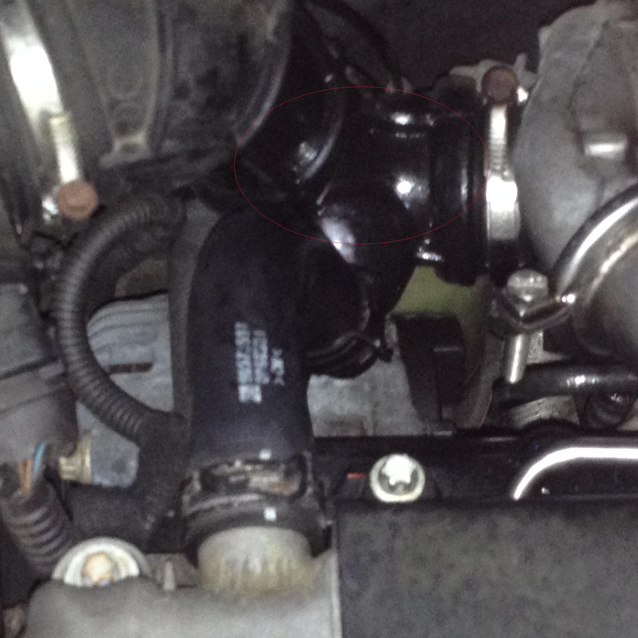

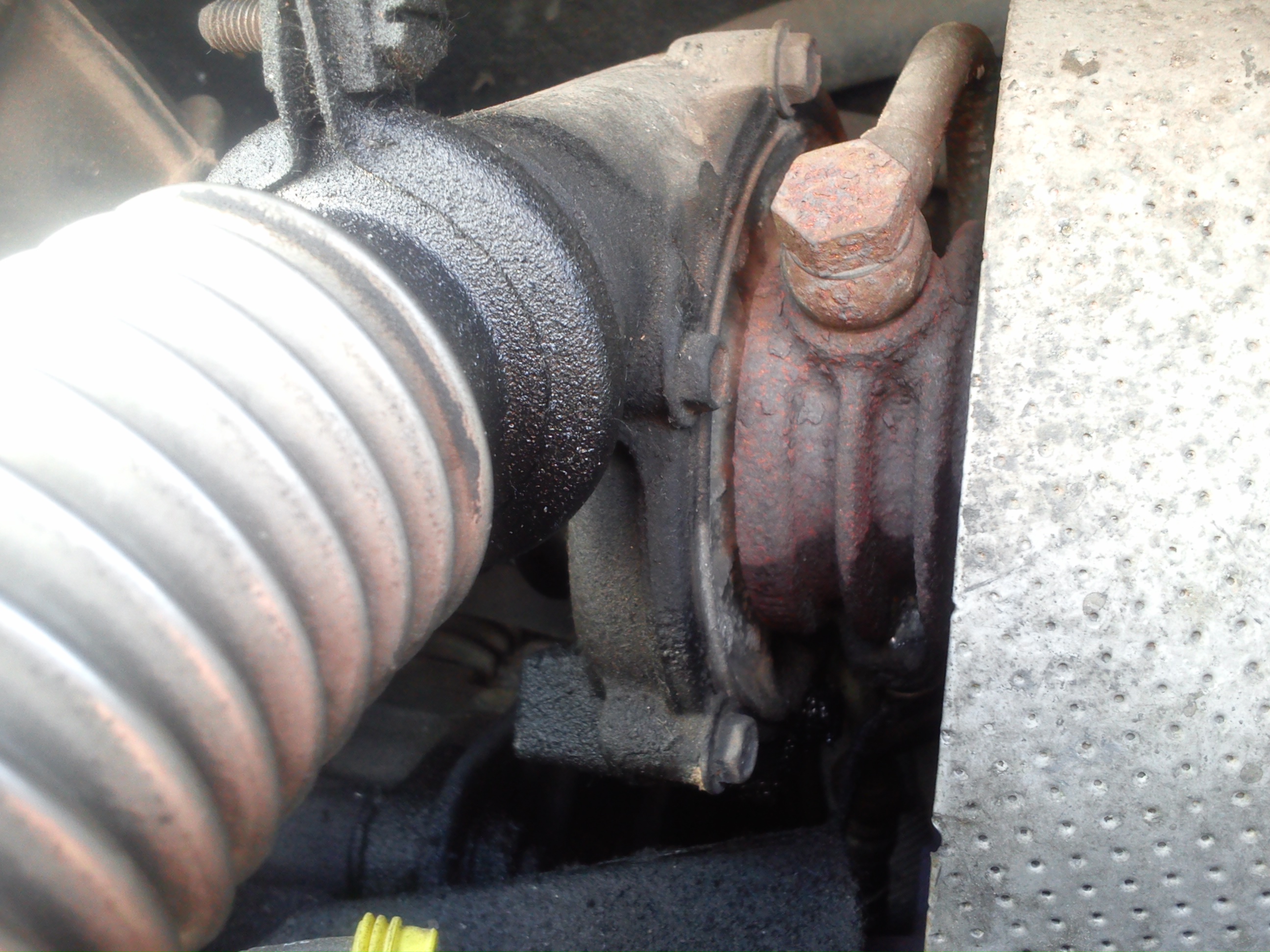

Moim zdaniem to nie turbo puszcza olej. Tak na logikę - w końcu turbo zasysa powietrze, a olej powinieneś widzieć raczej po drugiej stronie dolotu za sprężarką, np: w intercoolerze.pawel821124 pisze:Mam pytanie czy to jest normalne, żeby wąż od turbo był zaolejony jak na załączonym zdjęciu. Mechanik, u którego robię samochód, stwierdził że turbo puszcza olej, ze względu na swą żywotność i kazał normalnie jeździć. Powiedział także, że wymiana tej części nie da wiele
Ten olej to może być olej z odmy spod pokrywy zaworów. Olej jest wydmuchiwany przez odmę najczęściej, kiedy pierścienie już nie trzymają dobrze i "kompresja" dmucha do skrzyni korbowej wyrzucając olej w górę silnika.
Posty pisane w krótkim odstępie czasowy scalamy - GOTI

1. Wyjmij bagnet poziomu oleju przy pracującym rozgrzanym silniku - jeżeli wyraźnie dmucha mgiełką olejową przez otwór po bagnecie, to słabe pierścienie.Tritan pisze:Ma ktoś pomysł jak to posprawdzać?
P.S. Wymieniał ktoś turbinę samodzielnie?
2. To samo korek dolewania oleju w pokrywie zaworów - ma prawo chlapać - ale nie dymić. Jeżeli widzisz obłoki gazu - to masz problemy w głowicy.
3. Wyczyść przewód odmy z pokrywy zaworów i pojeździj - jeżeli przewód zachlapany będzie dużą ilością oleju - problem jw.
4. Jeżeli punkty 1-3 są spełnione poprawnie i brak niepokojących objawów - to zbadaj przewody za turbosprężarką. Jeżeli tam jest olej, to wtedy można mówić że na pewno puszcza go turbina

ze zdjęcia wyglada tylko na zapocenia to bym narazie nie ruszał no chyba że zaczyna cieknąć na zewnątrz i pod spodem czego nie widać na zdjęciu wisi kropelka oleju. Jeśli tak jest a wyciek nie jest jeszcze duży to powoli bym się szykował na remont ale jak leci to im szybciej tym lepiej (regeneracja z tego co się orientuje około 500 plus robocizna) no i kwestia jak wygląda po zdjęciu węża wylotowego czy jest tam olej ale jeśli oleju nie ubywa to raczej bedzie dobrze poco robić sobie koszty
