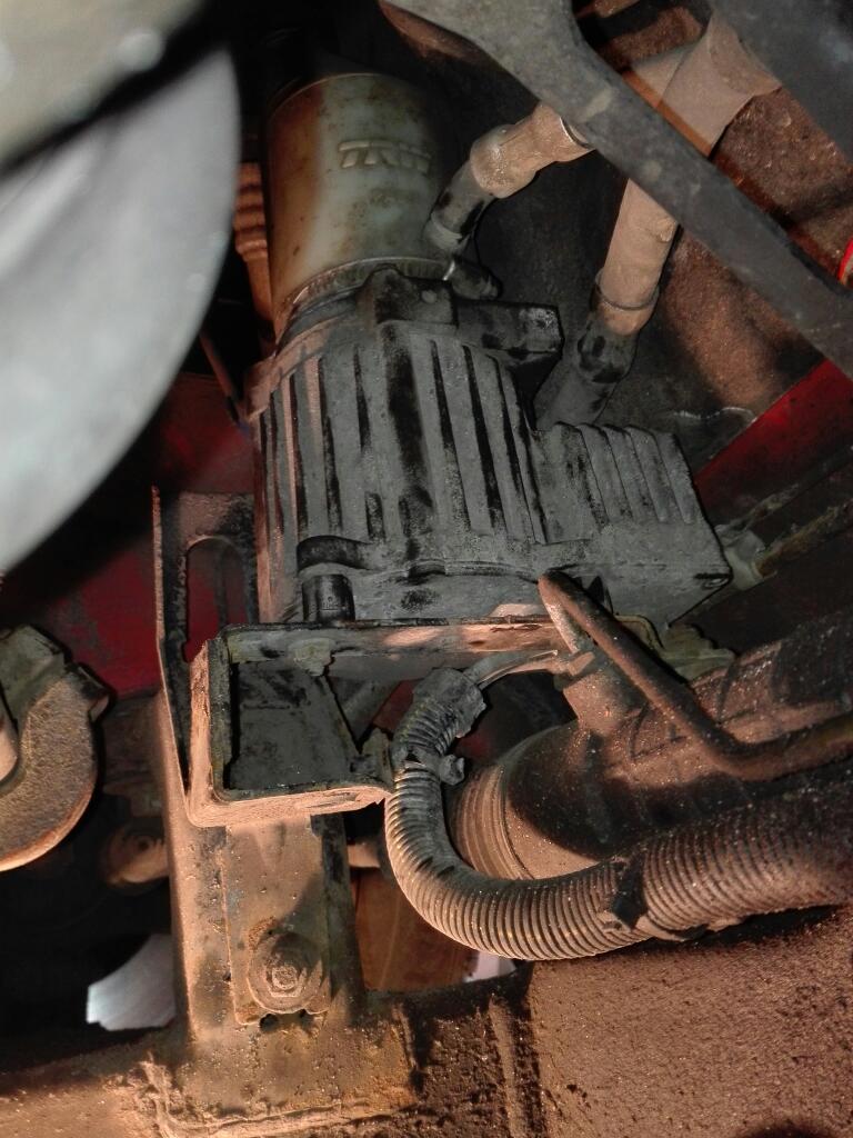

witam, wymieniając obudowę filtra oleju przy okazji pomacałem sobie podzespoły pod autem i stwierdziłem że u mnie pompa wspomagania nie jest specjalnie zamocowana do auta, tylko stoi na taki 1,5cm gumowych stopkach na takim płaskowniku , to tak ma być???
tak to wygląda
tak to wygląda
Ostatnio zmieniony 06 mar 2017, 10:35 przez arebuk, łącznie zmieniany 1 raz.
Dziadek13
Posty: 2004
Imię: Jorg
Lokalizacja: Mysłowice
Model: Turan
Oznaczenie silnika: AVQ
Wiek: 73
#238 Post autor: Dziadek13 »
Te gumowe stopki to są śruby mocujące a co by nie przenosiły drgań i hałasu na karoserie po prostu to są dwie śruby zalane połączone łebki tą gumą.Takie śruby można zastąpić w razie czego z np matiz tam obudowa filtra powietrza jest na nich przykręcona jedna śruba około 13zł.
arebuk
#239 Post autor: arebuk »
no ale mi z tych stopek nic nie wychodzi tzn żadna śruba co by ją złapać do tej podstawy, chyba że zostały ścięte, ta pompa sobie po prostu na nich stoi i mogę ją unieść w ręce :(
Dziadek13
Posty: 2004
Imię: Jorg
Model: Turan
Wiek: 73
#240 Post autor: Dziadek13 »
Bo odeszła guma od przykręconych śrub.
