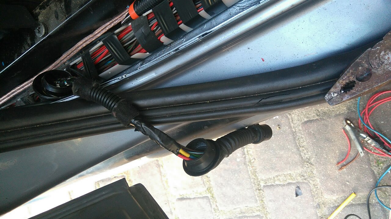

Musiałem poprawić mocowanie do turbo. Za 3 razem udało się.
W miedzy czasie naprawiłem wiązkę w tylnych drzwiach. Przestały szybki działać i dodatkowo musiało być zwarcie, bo padł bezpiecznik. Opel chyba przewidział problemy z wiązką, bo do tylnych szyb jest oddzielny bezpiecznik.
