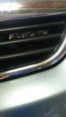

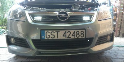

Długo zastanawiałem się nad światłami dzienny i wymyśliłem coś takiego jak na foto. Jeszcze wymagają regulacji ustawienia. Muszę je wyżej podnieś. Kończyłem montaż wieczorem i nie zwróciłem uwagi, że tył zahaczył o zderzak i świecą w dół. Mocowane są na silikon szklarski. Trochę musiałem rzeźbić w kratce. Jak są wyłączone są prawie nie widoczne. Tak przy okazji skąd braliście plus po stacyjce? Ja odnalazłem bezpiecznik w skrzynce bezpieczników w komorze silnikowej i tam się podpiąłem.

A wy to nie aptekarze przypadkiem??
Tablica ma jakieś 57 cm jak dobrze kojarze wiec te 3 cm nie rzucają się w oczy
jak dla mnie jest

To montaż lamp w pionie i będzie 60 cm. Mi brakuje 3-4 cm. Na upartego da się je jeszcze rozsunąć. Co do samych lamp. Mają homologację i jest na koszu.
