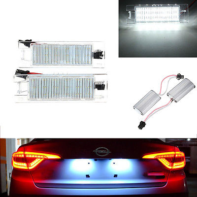

#34 Post autor: Bodek »
Wymieniał ktoś oświetlenie tablicy rejestracyjnej na taki zamiennik:
cena za dwie sztuki na alledrogo około 38 zł
Warto kupić, czy nie

#36 Post autor: Tazz »
Bodek, ja próbowałem i nie odpaliły u mnie, prawdopodobnie bez canbusa, a ja dałem coś koło 60 zł ale wyglądają identycznie. Mam nawet w bagaju je jeszcze :)
#37 Post autor: Bodek »
Jest jeszcze coś takiego:
http://allegro.pl/led-opel-insignia-zaf ... 66596.html
z canem
cena około 70zł
#38 Post autor: Tazz »
No i w to bym już zainwestował teraz ;)
dany1107
#39 Post autor: dany1107 »
Mam zamontowane właśnie takie. I działają super, nic nie mruga. Efekt naprawdę fajny.
Dodaję link.
https://rover.ebay.com/rover/0/0/0?mpre ... 2348504049
