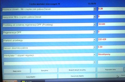

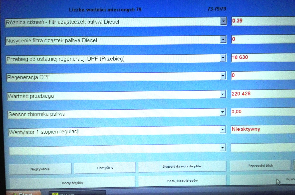

Panowie, podepnę się pod temat, jako najbliższy zagadnieniu, na które chciałbym uzyskać odpowiedź.
Otóż podczas wczorajszego spot-u badaliśmy mój samochód OP COM-em. Byłem ciekaw, jaki jest stopień zapełnienia DPF i kiedy ostatnio się wypalał. Ku naszemu zdziwieniu, OP COM pokazał coś takiego, jak na załączonym obrazku. Teraz moje pytanie: czy uzyskane wartości wskazują na to, że ktoś kiedyś usunął z tego samochodu DPF ? Czy po prostu coś źle zmierzyłem ?

#33 Post autor: LWPM »
wygląda na to, że DPF został usunięty

#34 Post autor: Kocur »
LWPM pisze:wygląda na to, że DPF został usunięty
. My też tak podejrzewamy, zwłaszcza, że wartośc "0" dla współczynnika nasycenia jest z tego, co czytałem wartością abstrakcyjną, gdyż nawet po maksymalnym wypaleniu ten współczynnik ma wartość większą niż 0. Czy tak jest w istocie ?

#35 Post autor: LWPM »
ja mam po wypaleniu wartość 40% - trochę dużo, ale DPF też już trochę przebiegu ma :)

#36 Post autor: Flora »
U mnie DPF wypala się do 14% przy przebiegu powyżej 200k.
Jest to parametr wyliczany, a nie mierzony.
Jeżeli ostatnia regeneracja miała miejsce 18 tysięcy kilometrów wcześniej to nie ma takiej możliwości żebyś miał DPFa, ale z pewnością miałeś skoro wypalania były uruchamiane.

#37 Post autor: Kocur »
Mieć DPF-a miałem na pewno, bo na tabliczce znamionowej mam wartość 0,5. Czyli tak, jak myślałem - u Was przy podobnych przebiegach też nigdy nie osiągał wartości zerowych. Zatem pozostaje tylko jeszcze sprawdzić "organoleptycznie" - obejrzawszy obudowę DPF w poszukiwaniu spawu, pozostałego po usunięciu wkładu.
