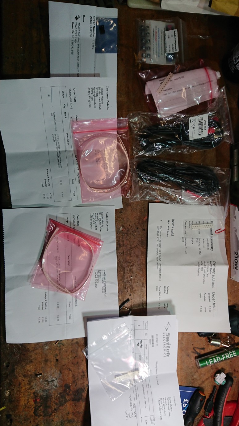

A więc wszystko już mam :shock:
Teraz tylko pytanie jak się za to zabrać??? :shock: :shock:

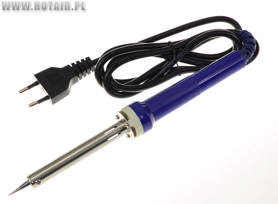

Jaką masz lutownicę? ;)
dany1107
#42 Post autor: dany1107 »
Ostap pisze: 03 lis 2018, 18:08 Ze swojej strony dodam, że jak nie masz doświadczenia w lutowaniu małych podzespołów to nie zrobisz tego ;)
Jeśli chodzi o lutowanie to od 15 roku życia się w to bawię, wymieniłem już podświetlenie sobie i małe diody nie są problemem ale jeśli chodzi o lutownice to mam grotową.

Lutowanie to nie problem jak ktoś się tym bawił. Ja elementy lutowałem transformatorem 45W, ale z tuningowanym grotem :P
