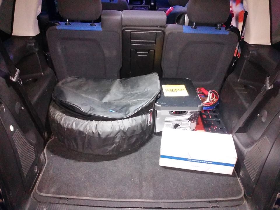

Crazy pisze:Przy okazji wstawię foto światła w bagazniku
No to czekamy :piwo:

#38 Post autor: Crazy »
Obiecane foto nowego oświetlenia, sorki za jakość :)
Aliass
Posty: 1061
Model:
#39 Post autor: Aliass »
Ten pasek tak świeci czy cos jeszcze modziłesz?

Aliass pisze:Ten pasek tak świeci czy cos jeszcze modziłesz?
pasek niestety się odkleił, i założyłem ze świateł dziennych jeden panel, mega światła jest teraz :)
