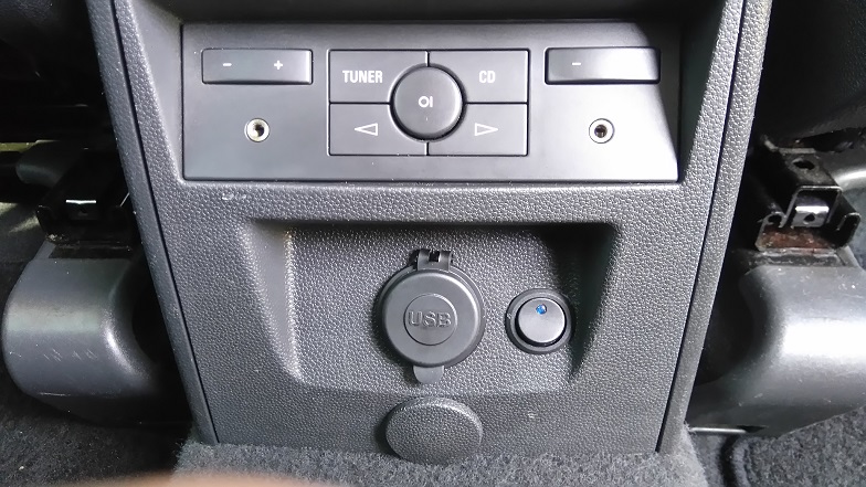

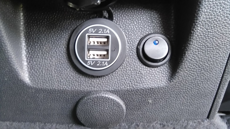

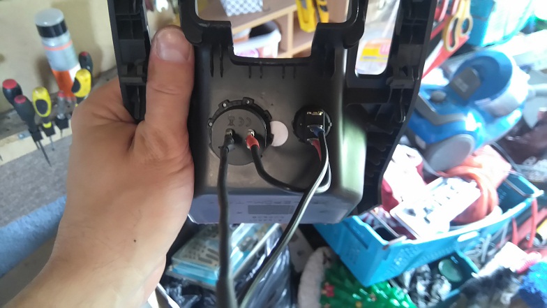

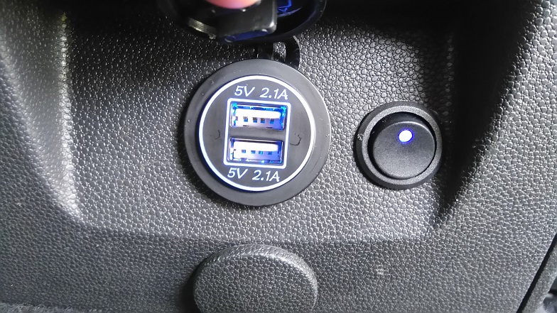

Również sobie założyłem, kable już miałem za zaślepką, bo gniazda z tyłu nie miałem. Więc odeszło mi ciągniecie przewodów. Jedyne co sobie zrobiłem to włącznik, wyłącznik żeby gniazdo cały czas się nie świeciło. Choć mniemam że raczej ta dioda co tam jest nie rozładowała by mi aku. Użyłem USB o mocy 2.1 amp bo w viki miałem 1amp i średnio sobie to radziło z ładowaniem telefonu.

A otwór za zaślepką był prawie idealny, musiałem tylko lekko pilniczkiem zjechać i wlazło.

Dokładnie, czerwony to (plus), brązowy (minus) miałem też dodatkowy przewód z tą kostką i był tam (minus) nie bardzo wiem do czego on był ale przydał mi się do przełącznika do diody.

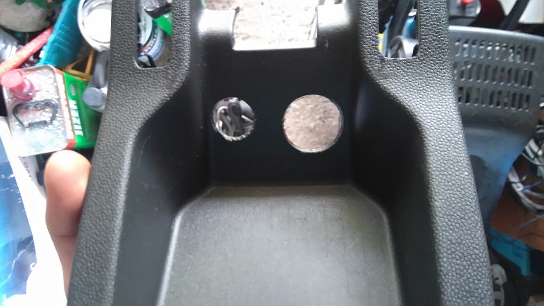

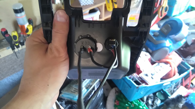

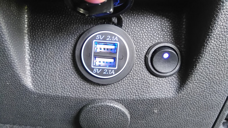

dany1107
#45 Post autor: dany1107 »
paweldm pisze:Z tyłu to do wykorzystania raczej tylko przez pasażerów II rzędu.
Można było spróbować podłączyć pod podświetlenie zapalniczki z przodu, wówczas gniazdo usb miałoby zasilanie tylko po odpaleniu auta.
Ja raczej zastanawiam się nad montażem tam gniazda 230V.
Może tak było spróbować?

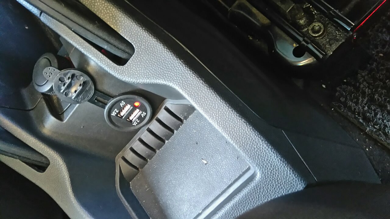

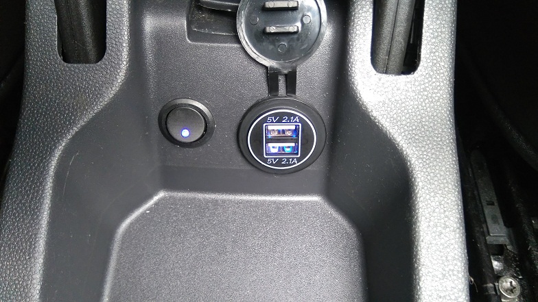

Mam już z przodu. Oczywiście dodałem też włącznik. Powiem ci że ledwo mi się udało to tam wepchnąc spowrotem na miejsce. Gniazdo usb mi przeszkadzało z kablami. Ale jakoś się udało.Nad gniazdem 220v pomyślę ale nie wiem czy potrzebuje takowe.
