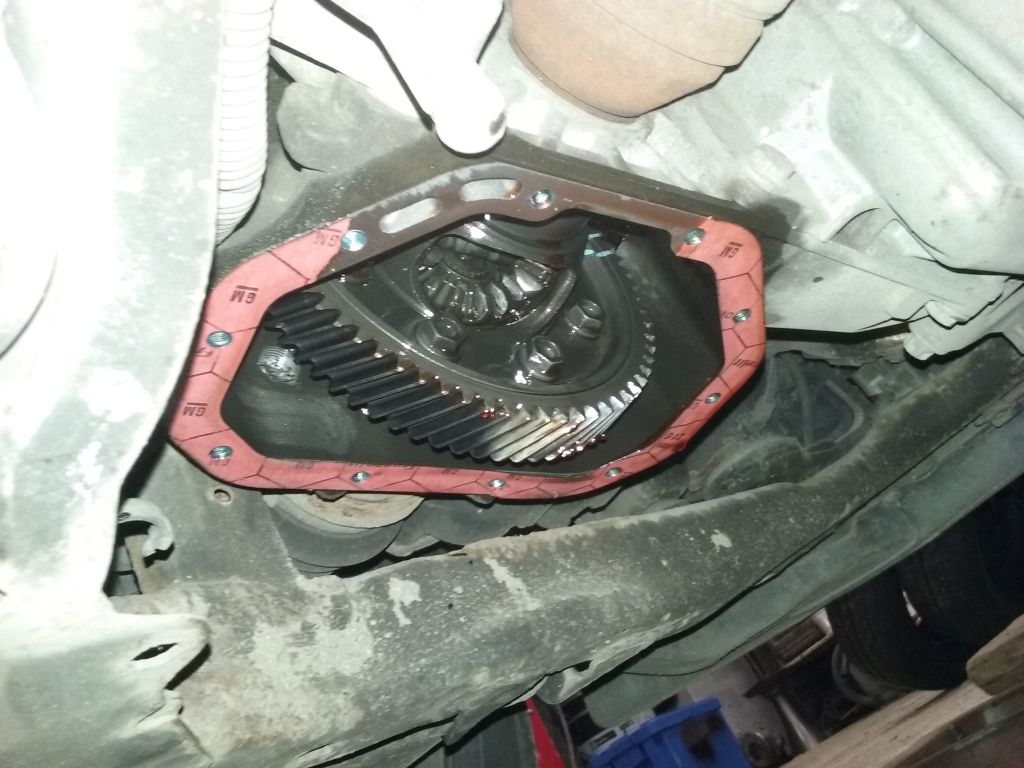

:) No i olej w skrzyni Zafiryndy wymieniony. :D Jak pisałem wcześniej zapodano olej LM Hochleistungs Getriebeöl GL3+ 75W80, dodatkowo podrasowany koncentratem dwusiarczku molibdenu LM Getriebeöl Additive. Olej wraz z dodatkiem wymieszałem jeszcze w butelkach, przed zalaniem. Napisać też trzeba że ten LM w kontrolnej metodzie Macajewa :) wypadł jako bardziej gęstszy od tego spuszczonego ze skrzyni. LM skapuje z palców długimi, ciężkimi kroplami, podczas gdy ten oryginalny GM po prostu się leje... No chyba że to efekt wypracowania tego ostatniego. Jakby nie było pękło na nim ponad 229 tysi km, a kto wie czy nie więcej, ale czego oczy nie widzą, to zostało cofnięte, ;) :D a dwie szczypty drobnych opiłków na magnesie korka wlewu, też znikąd nie przyleciały :(
Sama wymiana była nieszczególnie trudna, przynajmniej dla mojej skrzyni F17+CR (przy okazji dzięki Kolego janekW67 :piwo:) :
A. Odkręcenie dekielka zasłaniającego od dołu układ różnicowy skrzyni (10 śrub), doskonale dostępny na kanale.
B. Wywalenie starego oleju do michy. Założenie nowej uszczelki + w razie "W" kapka silikonu i przykręcenie dekielka.
C. Odkręcenie śrubki z otworu zalewowo/kontrolnego od strony lewego koła (przy przegubie półosi, koła ściągać nie trzeba) z analizą przyczepionych opiłków...
D. Wpompowanie oleju do skrzyni za pomocą strzykawki z wężykiem. Wężyk można przepuścić przez otwory w feldze lewego koła. Weszło 1,48 litra (tj. 14,8 strzykawek po 100 cm3) i zaczęło się wylewać. Potem tylko zakręcić korek, posprzątać bajzel, umyć łapki, podziękować dawcy kanału (Heineken rządzi :> ) i wio...

Na deser poniżej fotka mojej skrzyni F17+CR w negliżu, tak wygląda obscenicznie goły mechanizm różnicowy... :)
