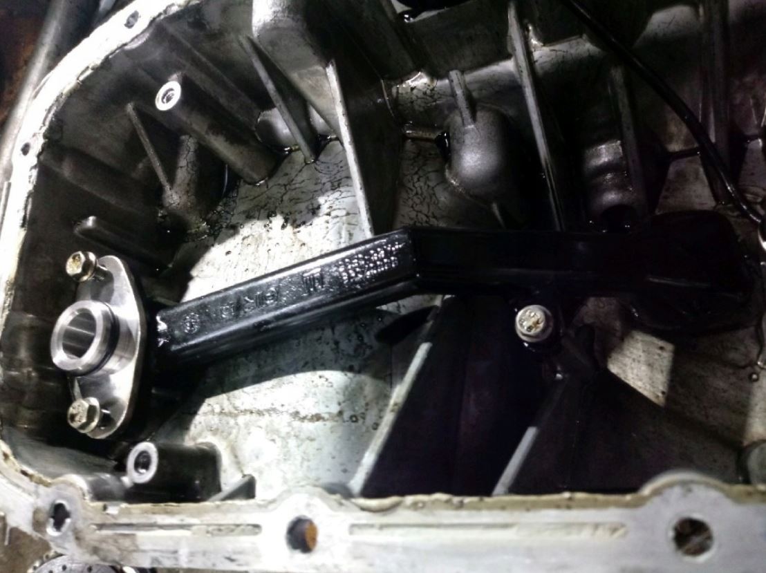

Problem uszczelki załatwia tulejka, która z jednej strony jest przykręcona do smoka(miski olejowej) a z drugiej strony wchodzi bezpośrednio w gniazdo pompy oleju. Uszczelka jest więc wyeliminowana. Jest to najlepsze połączenie jakie zostało wymyślone. Polak wszystko potrafi! Brawo za pomysł i dziękujemy za usprawnienie naszych aut! Tulejka jest wykonana ze stali kwasoodpornej 316(A4), produkt polski, rzemielśniczy, toczony na tokarce. Wymiary oringów (dane od producenta): podstawa 26x2.5mm, wpust do pompy 25x2.5mm (25 i 26mm to średnice wewnętrzne oringu). Ja, dla pewności, dokupiłem i zmieniłem oringi na Viton-owe(FKM) czyli typowe do uszczelnień olejowych i nie odkształcających się. Dodatkowo, czego nie trzeba robić-kwestia indywidualnego uznania, posmarowałem uszczelniaczem (specjalnie dedykowanym do misek olejowych Dirko Elring 036.163) podstawę którą przykręca się do smoka(miski olejowej) przed i za uszczelką aby odciąć bezpośredni kontakt i wpływ oleju na uszczelkę.
Oczywiście znajdzie się wielu takich co powiedzą, że nadal są uszczelki. Tak są ale dobrane przez nas samych-z nie narzuconego przez fabrykę nie wiadomo jakiego lipnego materiału i okoliczności się zmieniły bo uszczelka nie "pływa" bezpośrednio zanurzona w oleju tylko jest schowana w gnieździe pompy. Idąc tym błędnym tokiem rozumowania, to wszystkie uszczelki trzeba byłoby wyeliminować bo cały silnik jest na uszczelkach.

Tuleja eliminująca oryginalną uszczelkę
Tuleja przykręcona do smoka miski olejowej
Na dniach wrzucę opis, krok po kroku jak ją wymienić, być może film.

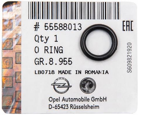

2. Oring dolnego przewodu odmy(dolnej rurki separatora oleju) GM 55588013

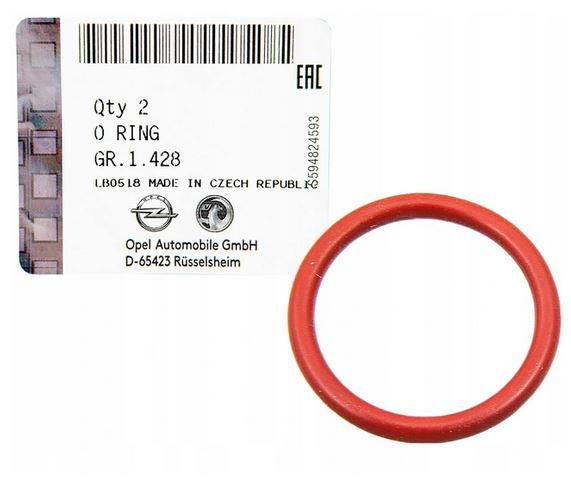

3. Oring korka spustu oleju GM 55196309, GM 93183670, GM 93178360 lub np. Corteco 005503H

2. Oring dolnego przewodu odmy(dolnej rurki separatora oleju) GM 55588013, wymiary: 11.65 x 2.62(może być 2.63 lub 2.65), twardość 70(może być 75), materiał FKM/Viton W sprzedaży, poza oryginałami GM, nie ma zamiennika o dokładnym wymiarze 11.65 x 2.62, najbardziej zbliżony to 11.5 x 2.5
3. Oring korka spustu oleju GM 55196309, GM 93183670, GM 93178360 lub np. Corteco 005503H, wymiary: 18.7 x 26 x 1.5

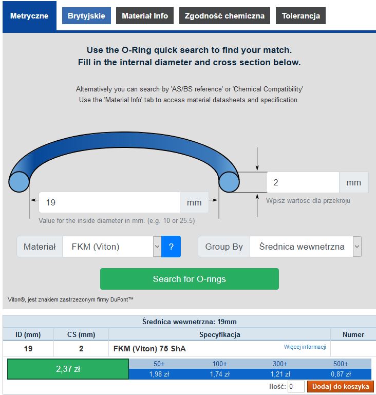

Poza uszczelkami które wymieniłem wyżej, są jeszcze dwie o których nikt nie wspomina: 2 oringi rurki(separatora oleju/odmy jak kto lubi nazywać to-to chyba to samo) wewnątrz miski olejowej, dostęp do nich tylko po zdjęciu miski olejowej i odkręceniu śrubki (M6/klucz 10) która ją trzyma w misce. Owa rurka jest wyprowadzona na zewnątrz miski olejowej. Dwa oringi uszczelniające były "sklapciałe", przepuszczały olej i być może mogły powodować niskie ciśnienie oleju. Wymiary oringów: 19 x 2mm Nie wiem z jakiego materiału były ale na pewno nie do oleju silnikowego i napędowego sądząc po ich wyglądzie. Ja włożyłem oringi z Vitonu/FKM (olejo i ropo odporne), twardość 75ShA Do kupienia tutaj: https://www.polymaxpolska.pl/o-rings/ru ... ton-oring/
Podsumowując, przy wymianie uszczelki smoka warto wymienić te oringi:
1. Wtyczka czujnika minimalnego poziomu oleju (jeśli u kogoś jest bo u mnie go nie ma) 20x2.62,twardość 70ShA lub 75ShA (zbliżony zamiennik 20x2.65 75ShA), materiał Viton/FKM, 1sztuka
2. Rurka odmy wewnątrz miski olejowej 19x2, twardość 70ShA lub 75ShA, materiał Viton/FKM, 2sztuki
3. Rurka odmy na zewnątrz miski olejowej 11.65x2.62, twardość 70ShA lub 75ShA (zbliżony zamiennik 11.20x2.65 75ShA), materiał Viton/FKM, 1sztuka
4. Korek spustowy oleju silnikowego 18.7x26x1.50 GM 55196309, GM 93183670, GM 93178360 lub Corteco 005503H 1sztuka
Kładę nacisk na wymianę oringów nr 2 (rurka odmy wewnątrz miski olejowej) bo one są w środku miski olejowej, nie da się ich wymienić bez zdjęcia miski i mają bezpośredni wpływ na ciśnienie oleju.
