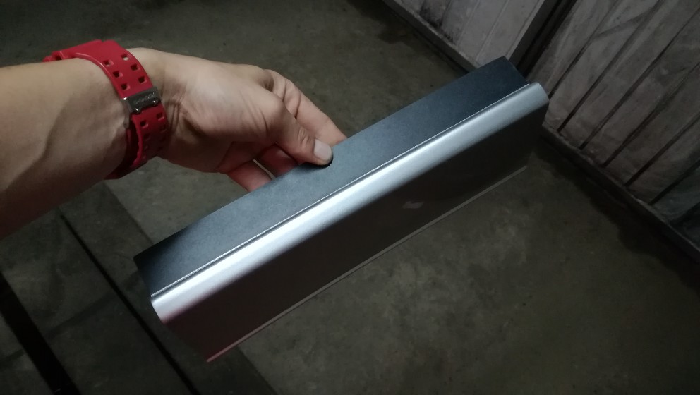

Zeby nie bylo ze nic sie nie dzieje. Juz w kolorze i na dniach montaz.

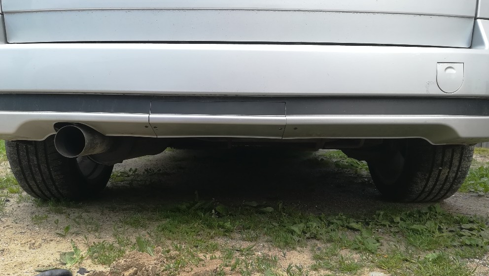

Tak wyglada na aucie.
Wstepne przymiarki dobrze rokuja na druga sztuke :p

Czym to połączyłeś? Dodaj jakieś fotki... to chyba nie na stałe przykręciłeś? Tez mnie czeka montaż i cały czas myśle jak to fajnie połączyć żeby moc szybko ściągać...
Hary1984
#36 Post autor: Hary1984 »

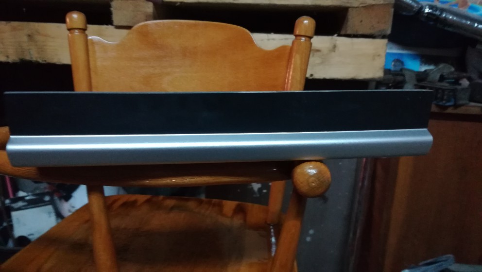

Po wycieciu ze zderzaka zaslepki, wycialem 2 kawalki po 4cm.
Te 2 kawalki sa od srodka zderzaka przykrecone 2 srubkami. Do tych kawalkow zaslepka jest dokrecona na kolejne 2 srubki.
Otwory sfazowane zeby srubki sie pochowaly.
Zostalo srubki jakims lakierem na srebrno zrobic i nie bedzie prawie widac.
Demontaz to 2 srubki.

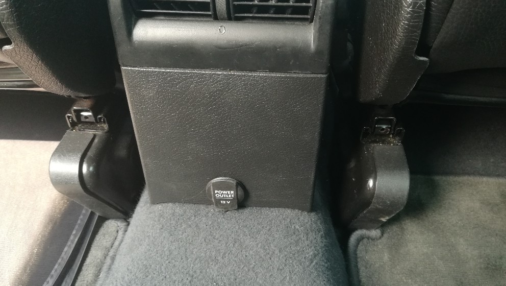

#43 Post autor: szura217 »
Widzę, że Zafira powinna się cieszyć, małe rzeczy jak gniazdo zapalniczki, a cieszą :)
#44 Post autor: Wojti »
Łukasz jak zadbasz to potem będzie sama przyjemność z jazdy :)
Hary1984
#45 Post autor: Hary1984 »
Kolejna mala rzecz a cieszy.
