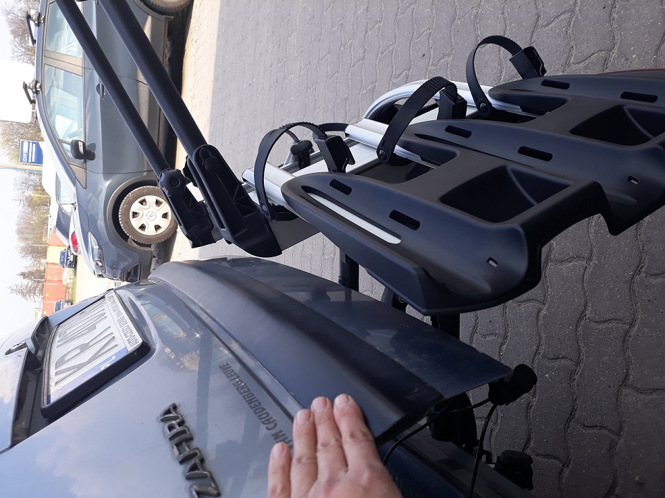

Witam.Mam zamiar zakupić hak i platformę na 3 rowery do mojej Zafiry B z 2006 roku.W sklepie dowiedziałem się że jest problem z otwarciem klapy przy odchyleniu platformy rowerowej .Z tego co wiem można kupić hak z kulą przedłużoną o 4-5 cm.Jak to wygląda u was ?

Mam dopiero co założony hak steinhof 0-230 z gniazdem 13pin do samochodu Opel Zafira 2004r
Chciałem zakupić platformę na rowery
Zamontowane zostały bagażniki które czytałem że są najpewniejsze :
THULE 926 + 9261 4 ROWERY ok 2500 zł trochę za dużo
AGURI Active Bike 4ROWERY 1540 zł
zamontowałem też bagażnik w którym nie było problemu z otwarciem klapy, ale cena niestety za wysoka :(
UCHWYT ROWEROWY THULE EUROCLASSIC 929 G6 + 928- 1 ok 3000 zł
- dowiedziałem się że mógłbym przedłużyć/obniżyć hak holowniczy ( ok 150 - 200 zł ) ale o ile centymetrów ? i co z atestem i gwarancją ?
- macie jakieś pomysły co zrobić ? ew bagażniki które montowaliście do swoich Zafir ?
Wyjazd już za miesiąc, a ja już od miesiąca szukam w necie informacji i próbuję się z tym uporać 3 razy byłem u gości przymierzając uchwyty rowerowe.
z góry dziękuję za pomoc i informacje

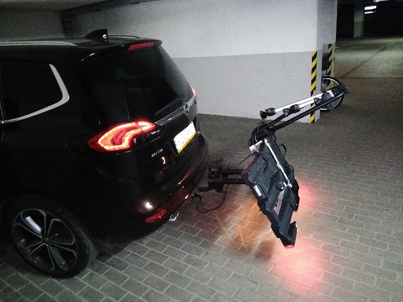

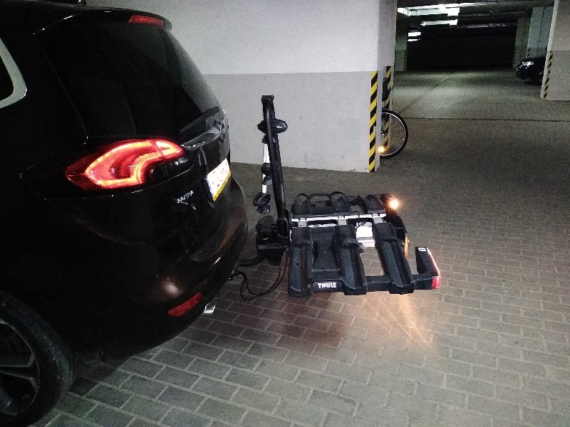

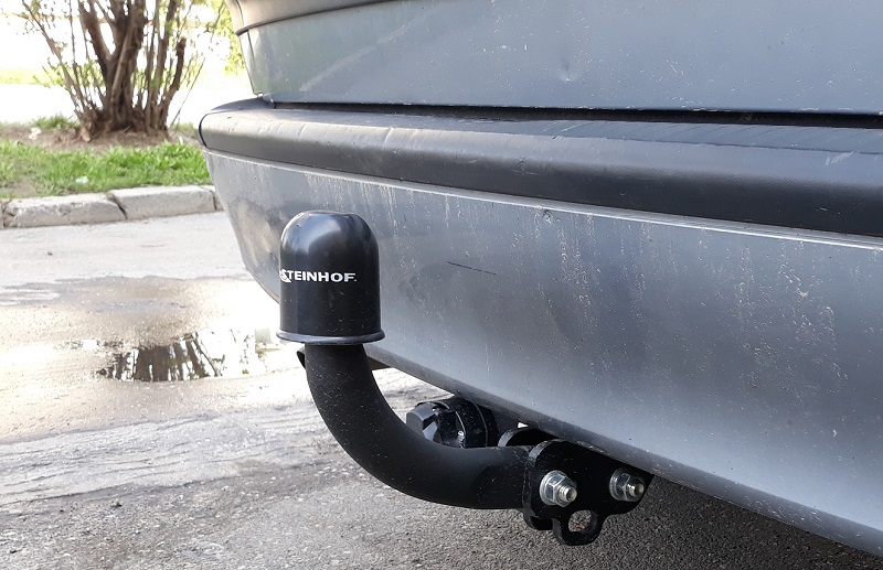

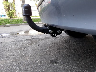

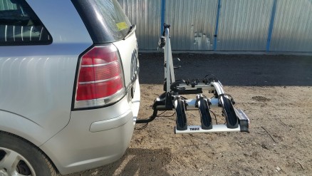

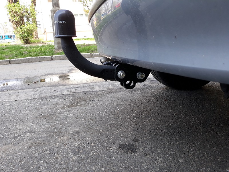

witam .Hak zamontowany i platforma thule 922.Hak zamówiłem przedłużony o 40-50mm(auto-hak) i klapa otwiera się z dużym luzem .Dodatkowo gniazdo 13 pin z modułem uniwersalnym.
Thule 922
Kula przedłużona o 40-50 mm auto-hak.
kula przedłużona o 40-50mm
thule 922
thule 922

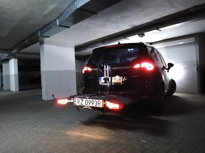

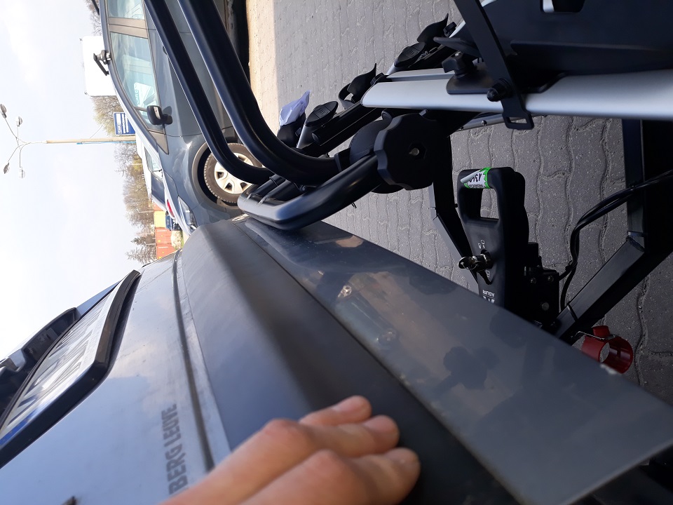

Odgrzeję trochę temat. W związku z wakacjami w tym roku na mazurach, postanowiłem zaopatrzyć się w platformę rowerową na fabryczny hak w mojej Zosi. Platforma jest z listwą świetlną ze światłami jakie są teraz wymagane i wtyczka na 13 pin. W Zosi mam na 7 pin, zakupiłem przejściowkę, ale jak wiadomo nie będą działać wszystkie światła w listwie platformy (brak świateł cofania).
Teraz pytanie, czy przerabialiście te wiązki czy jezdzicie bez świateł cofania. Jak ktoś przerabiał to na oryginalnej wiązce czy jakimś innym sposobem.
Dzięki za wszelkie sugestie i informacje.

Jeżdżę bez światła cofania od ponad dziesięciu lat.

No masz rację, tez nic nie będę przerabiał. Wszystkie pozostałe światła świecą pięknie. Ale wyszło jak u kolegi tomaszek1812171, tez nie mogę otworzyć klapy jak są rowery. Ale też nie będę z tym nic robił. Po wakacjach wymiana samochodu to w następnym będę juz na to patrzył.
