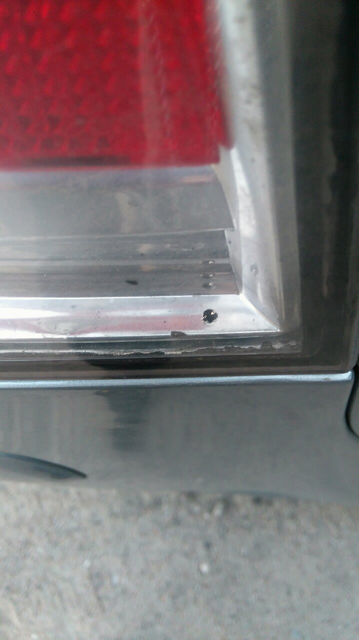

Rozwiązałem problem parowania lamp poprzez wywiercenie otworu w dolnej części lampy od strony błotnika. U żyłem wiertła 2mm. Od 2 miesięcy mam spokój, a bywało akwarium w lampie.
#40 Post autor: rafant4011 »
Z takim otworem "inspekcyjnym" miałem swoje stare lampy, było zero problemów. Nowe(polifty) takich otworów już nie mają, ale też nie parują, zamontowane są na oryginalną uszczelkę dobrze umytą i zakonserwowaną silikonem w sprayu...

Tak wygląda otworek.

paweldm pisze: 09 lip 2018, 23:44 Tak wygląda otworek.
aż przez ten chrom trzeba się przewiercić ? ja wierciłem do miejsca przed chromem, po dwie dziurki po rogach i nic nie dało :( chyba że to trzeba się przez ten chrom przewiercić ?
Drugie pytanie czy po zastosowaniu uszczelki z okna oryginalną zakładać dodatkowo zakładać ? na tę chwilę wysuszyłem zakleiłem dziurki a uszczelkę posmarowałem wazeliną techniczną i czekamy co się wydarzy :D

Ja wymieniłem obie uszczelki na nowe i latem było ok, natomiast zimą jedna z lamp zaparowała (jest w niej woda). Co ciekawe w jednej z lamp miałem takie otwory jak kolega paweldm i przy wymianie uszczelki zakleiłem je silikonem (to ta lampa która już nie paruje).
kolunio211
#45 Post autor: kolunio211 »
temat rozwiązałem na tę chwilę lampy nie parują :) pod oryginalne uszczelki podłożyłem docięte z pianki i zakleiłem wywiercone dziury ;)
