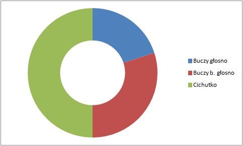

Poniżej załączam grafę, jak buczenie występuje w zależności od skręcenia koła kierownicy. Na godz. 12 położenie neutralne, czyli jazda na wprost...
Kiera buczenie.jpg (10.45 KiB) Przejrzano 5169 razy
#35 Post autor: Mariusz »
Opisane przez Ciebie zjawisko rzeczywiście może doprowadzić do nerwicy. Podjąłeś wiele prób usunięcia tego hałasu, ale żadna z nich nie ma doczynienia ze wspomaganiem. Może tutaj jest problem. Nie bardzo orientuję się w tej kwestii, ale z tego co napisałeś to zaczął bym od wspomagania. Może na początek odepnij przewód zasilający pompę i zobacz co się dzieje.
Może jest tak że przy skręcie w prawo pompa ma ciężej i hałasuje. Sprawdziłbym też drążki układu kierowniczego, może któryś jest zgięty.
