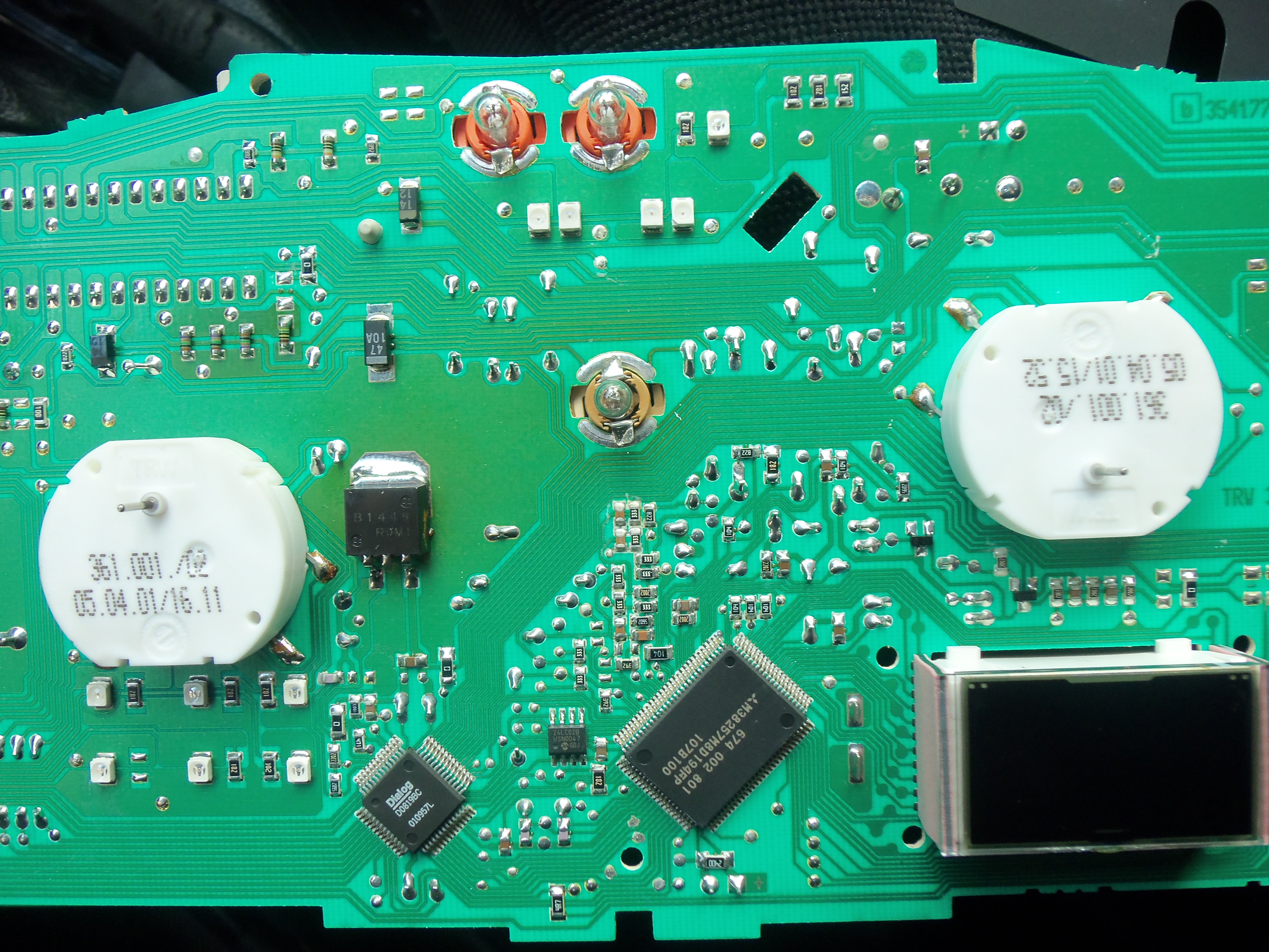

fliztar pisze:Witam może ktoś pomoże, mam taki problem że kontrolka kierunkowskazów na desce dokładnie prawa od trzech dni raz migała a raz nie, obecnie nie miga wcale :-\, kierunkowskazy są. Gdzie szukać przyczyny
fliztar pisze:Gdzie szukać przyczyny
Żaróweczka się spaliła :mysli:
Ostatnio zmieniony 23 lut 2015, 21:46 przez Tunio999, łącznie zmieniany 1 raz.
fliztar
#35 Post autor: fliztar »
żaróweczka? przecież raz świeciła a raz nie
#36 Post autor: Tunio999 »
fliztar pisze:obecnie nie miga wcale
więc mogła się spalić ;)
fliztar
#37 Post autor: fliztar »
jak ją wymienić i jaka tam wchodzi?
#38 Post autor: Tunio999 »
fliztar pisze:jak ją wymienić
Musisz zdemontować licznik ;)
Ten temat Ci pomoże: http://www.zafiraklub.pl/viewtopic.php?t=132 ;)
Ostatnio zmieniony 23 lut 2015, 21:14 przez Tunio999, łącznie zmieniany 1 raz.
fliztar
#39 Post autor: fliztar »
znaczy się połowa zośki roboty na parę godzin a jaką żarówką kupić bo jak rozbiorę to nie pojadę zośka bez licznika
GOTI
#40 Post autor: GOTI »
Z tego co pamiętam to w liczniku za sygnalizacje kierunkowskazów odpowiadają ledy, a nie żaróweczki (podwójne ledy - pewnie dlatego że jak jeden sie spali to zawsze pozostaje drugi..)
Także ja bym szukał przyczyny gdzie indziej, bo żywotność ledów zapewne jest większa :)
fliztar
#41 Post autor: fliztar »
ale gdzie :/
GOTI
#42 Post autor: GOTI »
fliztar pisze:ale gdzie :/
Zobacz na fotce z mojego licznika na której ewidentnie widać, że za sygnalizacje kierunkowskazów odpowiadają dwa rzędy ledów smd
fliztar
#43 Post autor: fliztar »
jeśli ledy się nie palą to gdzie szukać
ile trzeba zapłacić za wymianę spalonej Panu mechanikowi
Posty pisane w krótkim odstępie czasowym scalamy - GOTI
Ostatnio zmieniony 24 lut 2015, 05:52 przez fliztar, łącznie zmieniany 1 raz.
fliztar
#44 Post autor: fliztar »
już wszystko jasne to nie są ledy tylko żarówki fachowiec za wymianę całego podświetlenia z żarówkami powiedział 80zł dzięki
