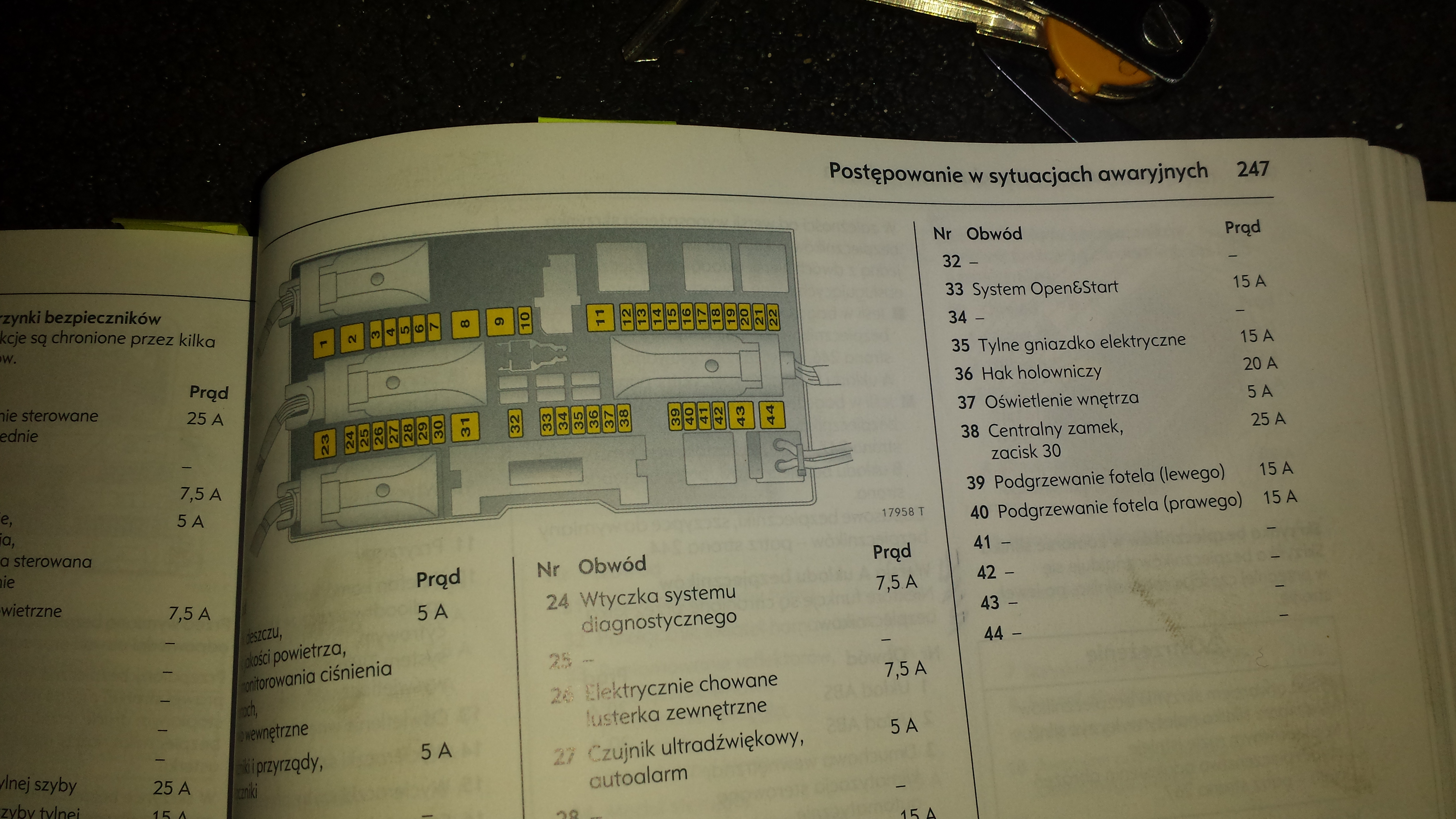

kriis
#44 Post autor: kriis »
kubowy pisze:Pytanie o bezpiecznik nr 37 w przedziale bagażnika, rozładowuje mi akumulator prąd 1,5A
Na wykazie miejsce jest puste. czy może mi to ktoś wyjaśnić ?
:) pozdrawiam
w mojej książce jest on odpowiedzialny za oświetlenia wnętrza... co ciekawe (muszę jeszcze potwierdzić jutro bo nie chce mi się wierzyć w to co napiszę) ale oświetlenie działało mi bez tego bezpiecznika...
Ostatnio zmieniony 09 lut 2015, 23:14 przez kriis, łącznie zmieniany 1 raz.
