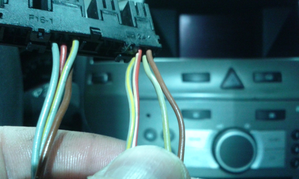

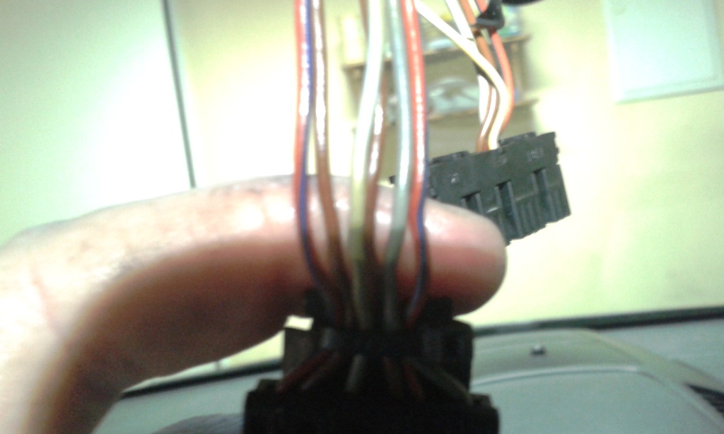

Wedle wskazówek przenisłem post i ponownie witam mam problem z podłączenie czujek alarmu fabrycznego, zakupiłem i zainstalowałem w aucie. Niestety w mojej lampce nie było przewodów umożliwiających podłączenie czujek do taśmy podsufitki. Dokupiłem złączkę z przewodami ale nie wiem gdzie podłączyć przewody od czujników alarmu. Dołączam zdjęcia, zdjęcie 1 to moja wtyczka w lampce wychodząca w stronę tasmy podsufitki jest obsadzone 6 pinów, czy to wystarczy aby podłaczyć czujniki? Jeśli tak to poproszę o wskazówki gdzie powinny być podłączone czujniki. Będę wdzięczny za każdą podpowiedź i schemat. Prosiłem o to Marcina (Flora) ale dopiero wyczytałem, że produkuje pewne elementy pewnie jest trochę zajęty. Dlatego jeśli ktoś może pomóc to poproszę. A jak Marcin będzie miał czas to pewnie też coś podpowie. Zdjęcie 2 to kostka z przewodami od czujników. dodam, że RECa zakupiłem HP i czeka na podmianę. pozdrawiam

#41 Post autor: Flora »
Złącze odpowiadające za czujki wygląda tak:
Jeżeli jest poprowadzona wiązka to znajduje się ono w zespole złącz przymocowanym nad przednią lampką podsufitki.
W module czujników znajdują się przewody:
1. różowy (szary-biały), "Uzbrojenie alarmu", a tak na prawdę zasilanie podane z RECa przez bezpiecznik 5A
2. niebieski (brązowy), masa
3. pomarańczowy (szary-żółty), sterowanie podświetleniem
4. pomarańczowy (czerwony-biały), komunikacja z RECem
Zarówno masa jak i sterowanie podświetleniem będą już doprowadzone do złącza nad lampką.
Złącze XR3 to środkowe z lewej strony RECa
Na styku 7 wyprowadzone jest zasilanie modułu czujników
Złącze XR5 to dolne z lewej strony RECa
Na styku 48 podłączona jest linia komunikacyjna modułu czujników.
Z tego co widać na pierwszym zdjęciu (Zdjecie 2.jpg), masz doprowadzone wszystkie potrzebne przewody z RECa. Wystarczy tylko wpiąć się z modułem czujników, uzupełnić bezpiecznik w RECu i aktywować alarm.
Nie wiem tylko skąd masz aż 6 przewodów idących do czujek. Masz na pewno dobry moduł?
W razie problemów daleko do mnie nie masz ;)
Ostatnio zmieniony 26 sty 2017, 04:24 przez Flora, łącznie zmieniany 1 raz.

Cześć Marcin super mi to wszystko przedstawiłeś, kolory przewodów od czujników też się zgadzają ale czy wiesz pod jakie kolory przewodów wiązki a co za tym idzie, w które przewody od taśmy podsufitki podłączyć przewody od czujników alarmu? Od czujników mam 4 przewody
Zdjęcie przedstawiające 6 przewodów to kostka wychodząca z lampki już w taśmę podsufitki. dziękuję
przewody od czujników tak jak podajesz mają u mnie kolory"
szarożółty, szarobiało, brazowy, czerwonobiały

Ok już wyjaśniam pod jakie piny we wtyczce którą wpina się w taśme podsufitki mam podpiąć przewody od czujników.alarmu

#45 Post autor: weraas »
