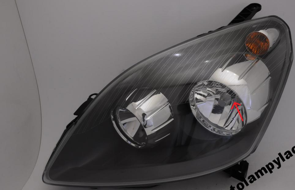

Mam pytanie dotyczące przedniego reflektora.
W mojej Zafirze (1,9 diesel, 2008 r. po lifcie) zardzewiało i ułamało się mocowanie "kapturka", w który wchodzi żarówka świateł mijania (w załączonym zdjęciu zaznaczone czerwoną strzałką). Podejrzewam, że sam element jest nie do naprawienia, więc chcę kupić nowe reflektory (takie jak na załączonym zdjęciu, znalazłem czarne lampy firmy DEPO za 280 zł/szt.).
Moje pytanie czy takie lampy będą pasowały, bo z tego co wiem to takie czarne lampy były montowane przed liftem. Czy może nie ma różnicy w mocowaniu jednych i drugich i spokojnie mogę kupować.

Jeżeli Ci to pomoże to mam części reflektora ZB, w tym całą tą osłonę. Mocowanie jest na jedną śrubę i całkiem łatwo można element wymienić.
