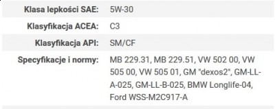

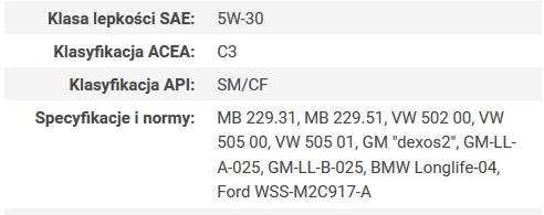

Ja jeżdżę na pełnym syntetyku Mobil Super 3000 XE 5w30. Czy to jest prawidłowy olej do silnika w Zafirze A 1.8 125KM (Z18XE) benzyna bez gazu, przebieg 201 tys.km ?
Słyszałem opinie, że ten olej nadaje się do marki VW i silników diesla z pompowtryskiwaczami.
Pozdrawiam.

rbodek pisze:Witam Koledzy.
Pozdrawiam.
Jeśli silnik nie zużywa nadmiernie oleju,to jeździj na nim dalej.

rbodek pisze:Ja jeżdżę na pełnym syntetyku Mobil Super 3000 XE 5w30. Czy to jest prawidłowy olej do silnika w Zafirze A 1.8 125KM (Z18XE) benzyna bez gazu, przebieg 201 tys.km ?
I to jest prawidłowy olej do Twojego silnika. Jeżeli nie ma jakiejś nadmiernej konsumpcji - nie kombinuj - jeździj dalej na nim.

Po Waszych wypowiedziach widzę, że nie pomyliłem się z wyborem oleju, choć jestem laikiem w tych kwestiach, czytałem wiele godzin o różnych normach olejów.
Ten olej wybrałem gdyż:
- spełnia normę ACEA C3
- HTHS (lepkość dynamiczna lub wysokotemperaturowa) wyższa niż 3,5MPa.s /lepsza ochrona przed ścieraniem i zużyciem/ (a taka jest specyfikacja silnika Z18XE).
Brałem również pod uwagę olej Mobil Super 3000 X1 Formula FE 5W-30, ale ma normę ACEA A5/B5 o HTHS od 2,9MPa.s do 3,5MPs.a /mniejsze zużycie paliwa/ (podobno w/w silnik tego "nie lubi").
Nie bierze mi oleju. Od wymiany do wymiany (15tys. km) uzupełniam w ilości około 0,5 - 0,9 litra.
