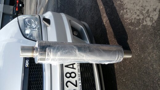

Jutro odbieram tłumik środkowy zamówiony w MG motorsport więc kolejne podejście do tematu , po rozmowie z głównym guru w planach mam zamówienie końcowego tłumika który mogą wykonać w kilku wariantach z komorą rezonatora . Zdjęcia dołączę po odbiorze puchy.

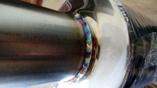

Jest już nowy tłumik który został wyposażony w 2 komory rozprężne o różnych średnicach każdy ich produkt ma tabliczkę znamionową z numerem pod którym w bazie danych mają wszystkie informacje o parametrach i budowie tłumika / coś jak archiwum i biblioteka /teraz pozostaje montaż tylko w nowym tygodniu

Jak cenowo za takie cudo?

Nie wytrzymałem ....tłumik założony i tak jak zakładał producent tłumik obciął i wypłaszczył buczącą częstotliwość -jest dobrze teraz nadszedł czas na decyzję wymiany końcowego Irmschera na produkt MG Motorsport ale na to trzeba poczekać około miesiąca . IRMSCHER NA SPRZEDAŻ . Cena za przelotówkę to 450 zł, cena końcowego 1100 zł.
