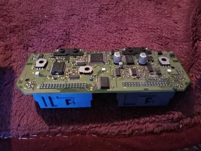

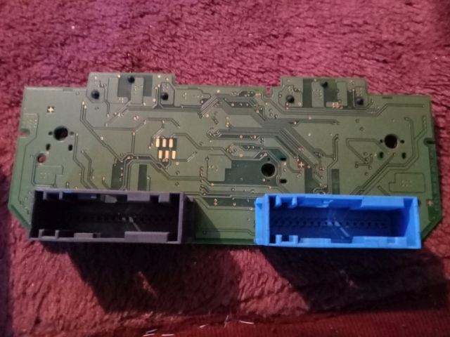

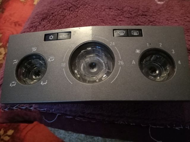

Jan Wedrownik
Rozbierałem delikatnie i na spokojnie, nic nie wypadło a przyglądając się nie bardzo widać gdzie ta blaszka mogła by być.
Najchętniej sprawdziłbym czy w złączach jest zasilanie itp. i jeśli by było ok to bym kupił inny panel. inaczej kupować w ciemno nie będę,
chyba że trafi się jakaś okazja, a tak będę jeżdził ze ścierką .
Dziś sprawdziłem że w szarym złączu jest napięcie pin 15, cały czas przy wyłączonym zapłonie też i tylko tam, w drugim niebieskim złączu
żaden pin nie świeci. /sprawdzałem próbówką 12V/

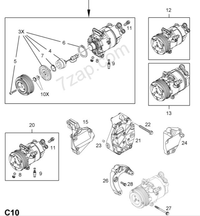

Witam. Potrzebuję nr. katalogowy tarczy sprzęgła kompresora Delphi WM 4752.
- Posty: 2466
SPRĘŻARKA I OSPRZĘT [Z19DTL[LPP],Z19DT[LPM],Z19DTH[LRD] SILNIKI WYSOKOPRĘŻNE] OPEL ZAFIRA-B
1 68 54 065 13124752 SPRĘŻARKA,ZESP.,KLIMATYZACJA (IDENT WM) (NLS.- UŻYCIE 93196861 18 54 530) (CZĘŚĆ ZAMIENNA 93190260 68 54 098 OPEL,R1580058 VAUXHALL) (NR PRODUKCYJNY 13286088) 1

Czyli szukamy Numer kompresora: 6 CVC
Numer kompresora: Poly-V 6
Ostatnio zmieniony 21 cze 2021, 19:01 przez Pszczyna, łącznie zmieniany 1 raz.
- Posty: 2466
Porównać zdjęcie https://allegro.pl/oferta/tarcza-sprzeg ... 8840128701
