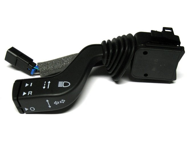

#317 Post autor: robertgl17 »
U mnie manetka oryginalna ( ta bez tempomatu) ma 6 pinów.
Zakupiony zamiennik też ma 6 pinów i z boku wiązkę z przewodami i 4-pinową wtyczkę.
Na wcześniej podlinkowanym tutku
http://www.zafiraklub.pl/viewtopic.php?t=3902
na zdjęciach widać, że oryginalna manetka jest 10-pinowa a z tempomatem 6-pinowa.
Zasugerowałem się tym zdjęciem.
Może kolega robił z Techem2 coś nie tak ( lub ma jakąś spartoloną/okrojoną/piracko-piracką wersję )
Czy mógłby ktoś mi wytłumaczyć jak ewentualnie aktywować tempomat Techem2-najlepiej krok po kroku.
A może jest ktoś z Wrocławiu lub bliskiej okolicy, kto mógłby mi pomóc.
Jakby co to zawsze mogę podziękować pięknie :piwo:

A mnie zastanawia jedna rzecz.
Oryginalną manetke bez tempomatu mam na 10 pinów i takowej też szukam (tylko, że z tempomatem)
Wyczytałem, aby podczas zmiany kupować z taką samą ilością pinów, nawet w tutku (na forum) też jest to wspomniane.
Na alledrogo są głównie zamienniki które mają zalednie 6 pinów i tu moje pytanie czy po zmianie manetki wszystko będzie "grało" (z 10 na 6) :?:

Czy montował ktoś w ZA TAKĄ manetke :?:
Od Astry są o wiele tańsze niż te, które "pasują" do ZA.
Troche dziwna sprawa, bo ma mniejszą ilość pinów no i numery są inne :mysli:
Dla porównania zdjęcia:
Oferowana:
Moja:

#321 Post autor: robertgl17 »
Ja kupiłem tutaj
http://allegro.pl/opel-astra-ii-zafira- ... 24665.html
Według oferty pasuje do Zafiry A
No i rzeczywiście pasuje, ale nie ma tempomatu z "z automatu" ( to znaczy w moim samochodzie nie działa plug&play )
Ale zastanawia mnie jedno.Kabelki od tempomatu , z tego co pamiętam wychodzą bezpośrednio z manetki, więc nie wiem czy ma znaczenie czy w tej "kostce" montowanej przy kierownicy jest 6 czy 10 pinów.
Poza tym.
W swoim samochodzie miałem oryginalną manetkę kierunkowskazów ( bez tempomatu ) 6-pinową, czy ktoś miał dla odmiany miał oryginalną manetkę ( oczywiście bez tempomatu ) na 10 pinów :?:

Wyczytalem kiedys ze te 2 rzędy po trzy styki odpowiadają za:
-jeden rząd za kierunkowskazy
-drugi rząd za to, abyś dźwigienką kierunkowskazu włączył światła postojowe po tej stronie, po której chcesz
Dotyczylo to Astry F

robertgl17 pisze:W swoim samochodzie miałem oryginalną manetkę kierunkowskazów ( bez tempomatu ) 6-pinową, czy ktoś miał dla odmiany miał oryginalną manetkę ( oczywiście bez tempomatu ) na 10 pinów :?:
Ja mam taką sytuacje ;)
Moja oryginalna manetka jest na 10, a jak widać bywają nie tylko takie, bo twoja jest oryginalnie na 6.
Mam na 10 i szukam (z tempomatem) też na 10, ale chyba zaryzykuje i kupie tą na 6.
Opisz robertgl17 jak to jest w twoim przypadku. Nie masz wgl tempomatu nawet po aktywacji :?: Czy po prostu źle Cie zrozumiałem :)

#325 Post autor: robertgl17 »
GOTI pisze:
Tu chodzi chyba bardziej o to, że póki co nie zdołaliśmy go aktywować.
Prawdopodobnie robimy coś nie tak.
Ponawiam moją prośbę, czy ktoś posiadający Tech-a2 mógłby mi krok po kroku opisać jak aktywować tempomat przy pomocy tego programu ( prawdopodobnie robimy z kolegą coś nie tak :/ )

Radze Ci poszukac kogos w twiom rejonie z OP-Comem(wiekszosc z tego kozysta) i ewentualne problemy zlej aktywacji Tech2 bedziesz mial rozwiazane i potem bedziesz szukal innych przyczyn ;)

Tempomat można odpalić tylko oryginalnym interfejsem serwisowym TECH (jakies 7000 pln) lub op-comem. Fejsiki i programiki z allegro za kilkadziesiąt złotych (jak by sie nie nazywały) nie potrafią tego.
Jeżeli pomimo programowania sterownik tego nie przyjmuje trzeba spróbować ponownie. często tak mam, że w róznych autach róznie to działa. Np. w jednej zafirze programowałem przy odpalonym silniku, a w kolejnej tak nie wychodziło i porgamowałem przy zapalonych kontrolkach (bez zapłonu).
Gabarytowo manetka z AG i ZA to dokładnie to samo. Pisząc tutka nie byłem pewien czy 6 i 10 pinowe manetki są zamienne. Na moje 10 pinowa napewno podejdzie w miejsce 6 pinowej (bo ma wszystkie 6 + 4 dodatkowe). Pytanie jak jest w druga stronę.
Można przełożyć samą dzwigienkę z przyciskami. Tylko trzeba się uzbroić w cierpliwość przy składaniu wszystkich blaszek i sprężynek jakie wyskoczą ze srodka po otwarciu mechanizmu kierunkowskazów :lol: .
