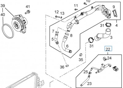

Witam serdecznie, Wielka prośba do wszystkich poszukuje nr. katalogowych przewodów wychodzących z obudowy termostatu do chłodniczki oleju w Z19DTH. U mnie występują one zespolone niestety jeden z nich skorodował na tyle że przy wymianie termostatu nie wytrzymał...prosze o informację czy istnieje możliwość dostania tych przewodów w całości?
Pozdrawiam

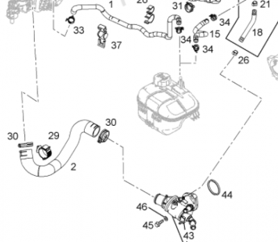

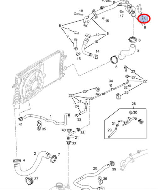

#382 Post autor: Pszczyna »
przewód gumowy układu chłodzenia od chłodnicy silnika; do zbiornika wyrównawczego
SASIC Indeks SAS3406352
OPEL: 6336115
przewód gumowy układu chłodzenia od chłodnicy silnika; do zbiornika wyrównawczego cienki
SASIC 3406338
HUTCHINSON: 225231
OPEL: 1337742
magistrala wodna chłodnicy
Numer OE:
1338763
1338577
1338336
1338289
55196452
55563692
55566009
93179122
uszczelka magistrali wody / przewodu chłodniczego -1338298 / 55566106
13 37 735 GM 13117573 WĄŻ,WYLOT CHŁODNICY,DOLNY
WĄŻ,PRZEWÓD WYLOTOWY CHŁODNICY DO PRZEWODU EGR 63 02 609 93180496
RURA WĄŻ ODMY ,WĄŻ,PRZEWÓD WYLOTOWY CHŁODNICY DO PRZEWODU CHŁODNICY OLEJU (NR PRODUKCYJNY 55190628)63 02 610 93180497
WĄŻ,ZBIORNIK WODY DO RURY WYLOTOWEJ CHŁODNICY 13 37 740 13117574
WĄŻ,ZBIORNIK WODY DO PRZEWODU ODPOWIETRZAJĄCEGO 63 36 115 13117578
WĄŻ,PRZEWÓD ODPOWIETRZANIA DO OBUDOWY TERMOSTATU (KAISERSLAUTERN) (NR PRODUKCYJNY 55181262) 13 37 708 93179330

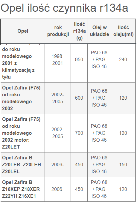

Najważniejsze pytanie ile mi wejdzie czynnika i ile oleju? Niby 60 ml jest zalane tej zregenerowanej sprężarce to ile powinno wejść i ile czynnika żeby nie przeładować?
Ostatnio zmieniony 24 maja 2021, 08:57 przez lukjanet, łącznie zmieniany 3 razy.
Posty: 2501
#387 Post autor: Pszczyna »
Proszę
