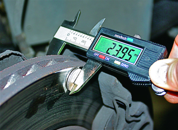

Witam. Ostatnio po zdjęciu koła przedniego zauważyłem ze na tarczy zrobił sie rant koło 2 mm. Czy ktoś wie czy jest jakaś minimalna grubość tarcz. Bo nie wiem czy to sie da przetoczyć czy kupić nowe tarcze.
evillysy
Minimalna grubość to chyba 22 milimetry.
Kaszol75
to jest razem z tą szczeliną w tej tarczy.
evillysy
Pomiar najlepiej wykonać poniżej tego rantu.
