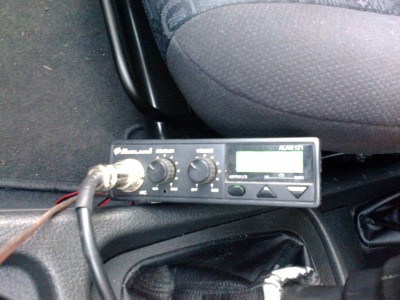

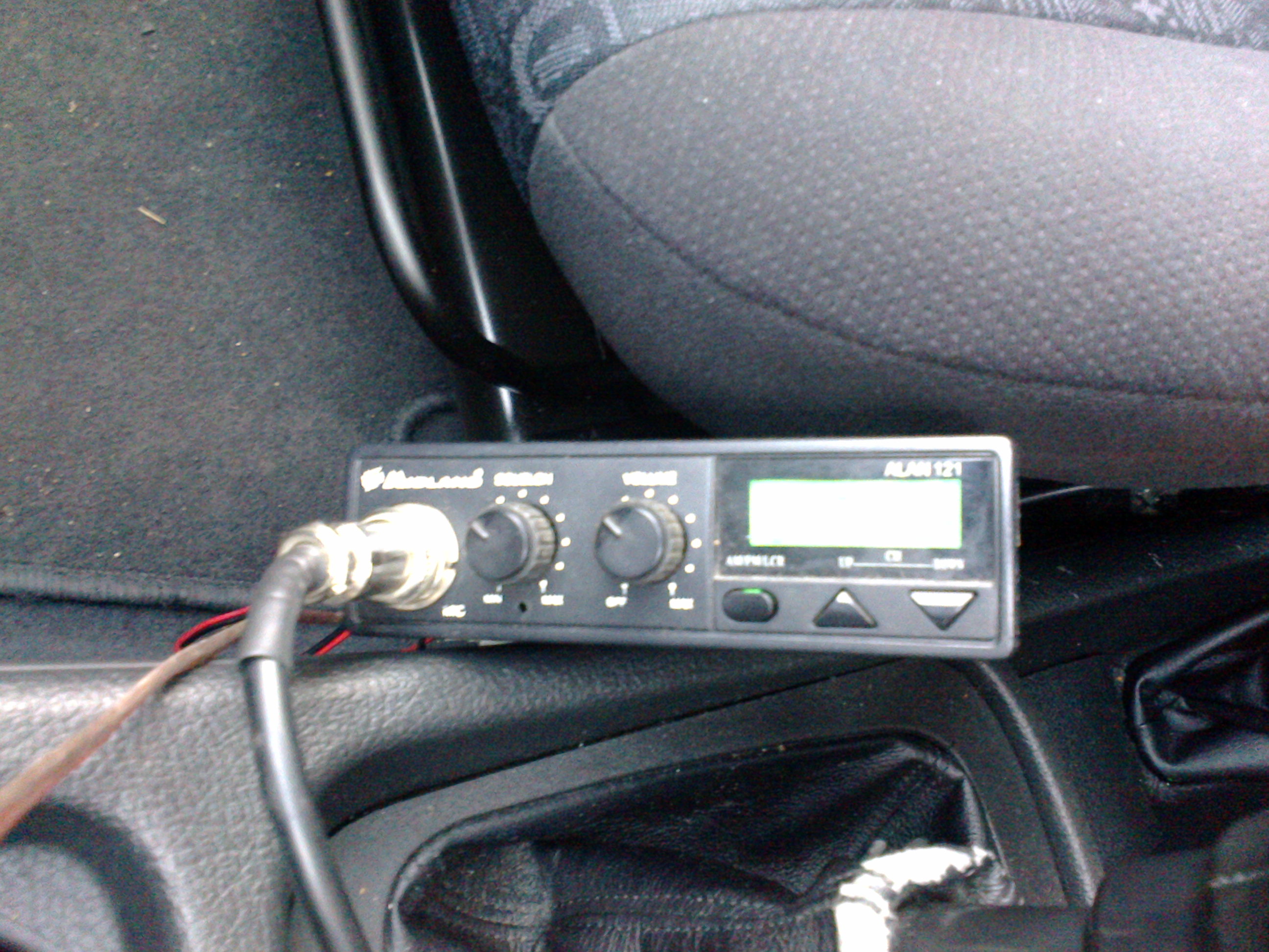

#394 Post autor: Skasowany użytkownik 16406 »
Obrazek początkowo miałem przy fotelu z boku ale zawadzałem nogą przy wsiadaniu i wysiadaniu teraz jest dobrze nie przeszkadza mi i dobry dostęp mam do regulacji

#396 Post autor: Luko »
smerw4 ile msz wzrostu i jak ci się noga mieści ? kilka razy przykładałem swoje radio i ni cholery go tam nie widzę :/ tylko dosyć często używam tego "podstopnika" i może przez to.
I tak dla mnie to miejsce odpada z innych wględów... ;)

#397 Post autor: Skasowany użytkownik 16406 »
Luko krk 168cm :-) nie jestem byk :-) i nie zawadzam o radio :-) pozdrawiam

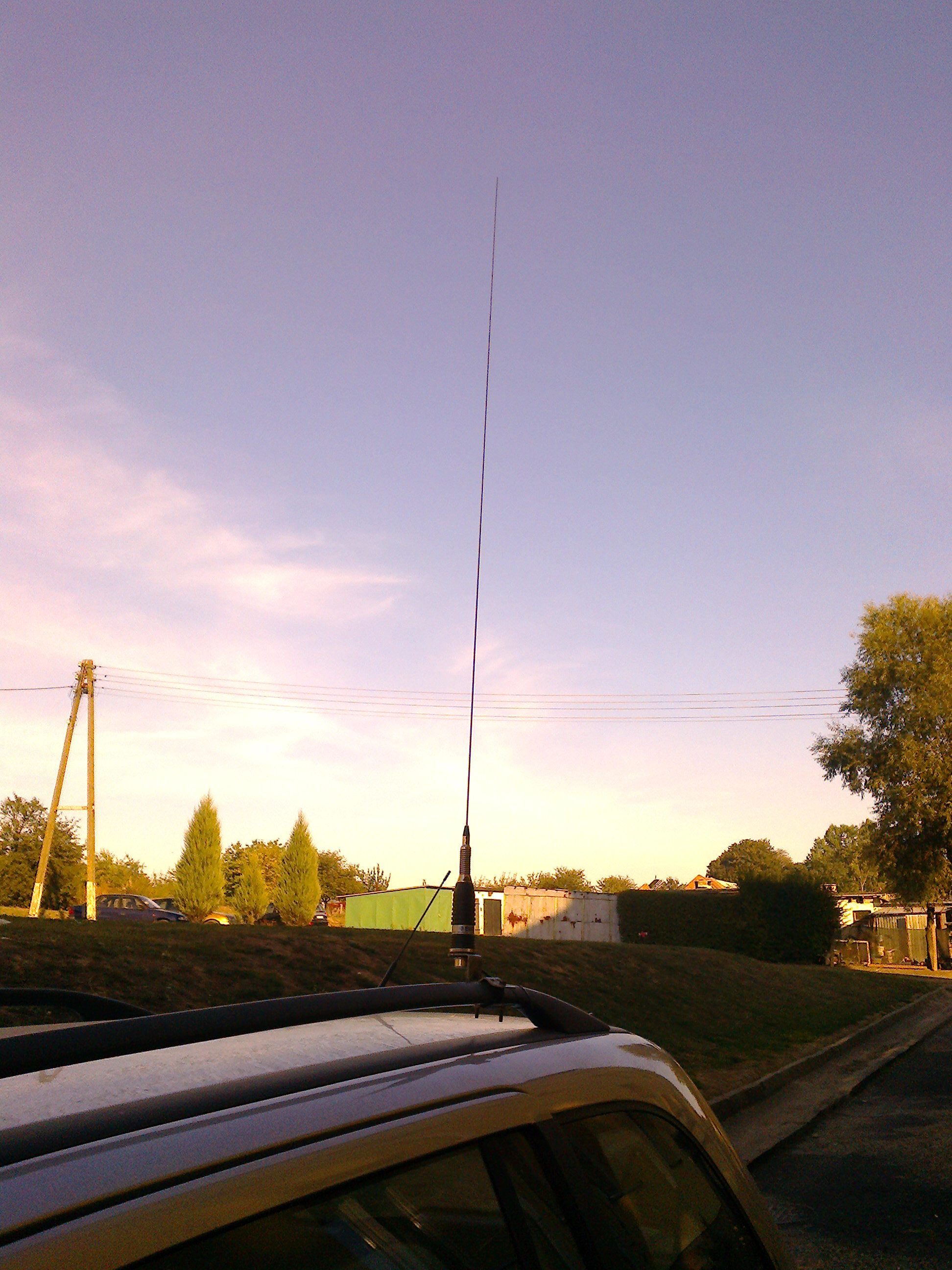

Moja skromna instalacja
SIRIO ML-145
ALAN 121

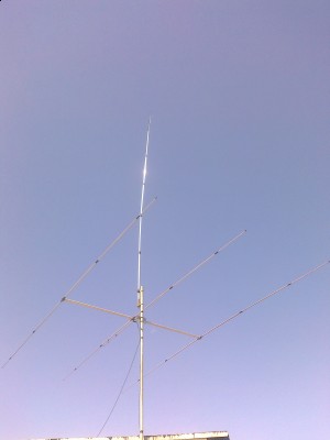

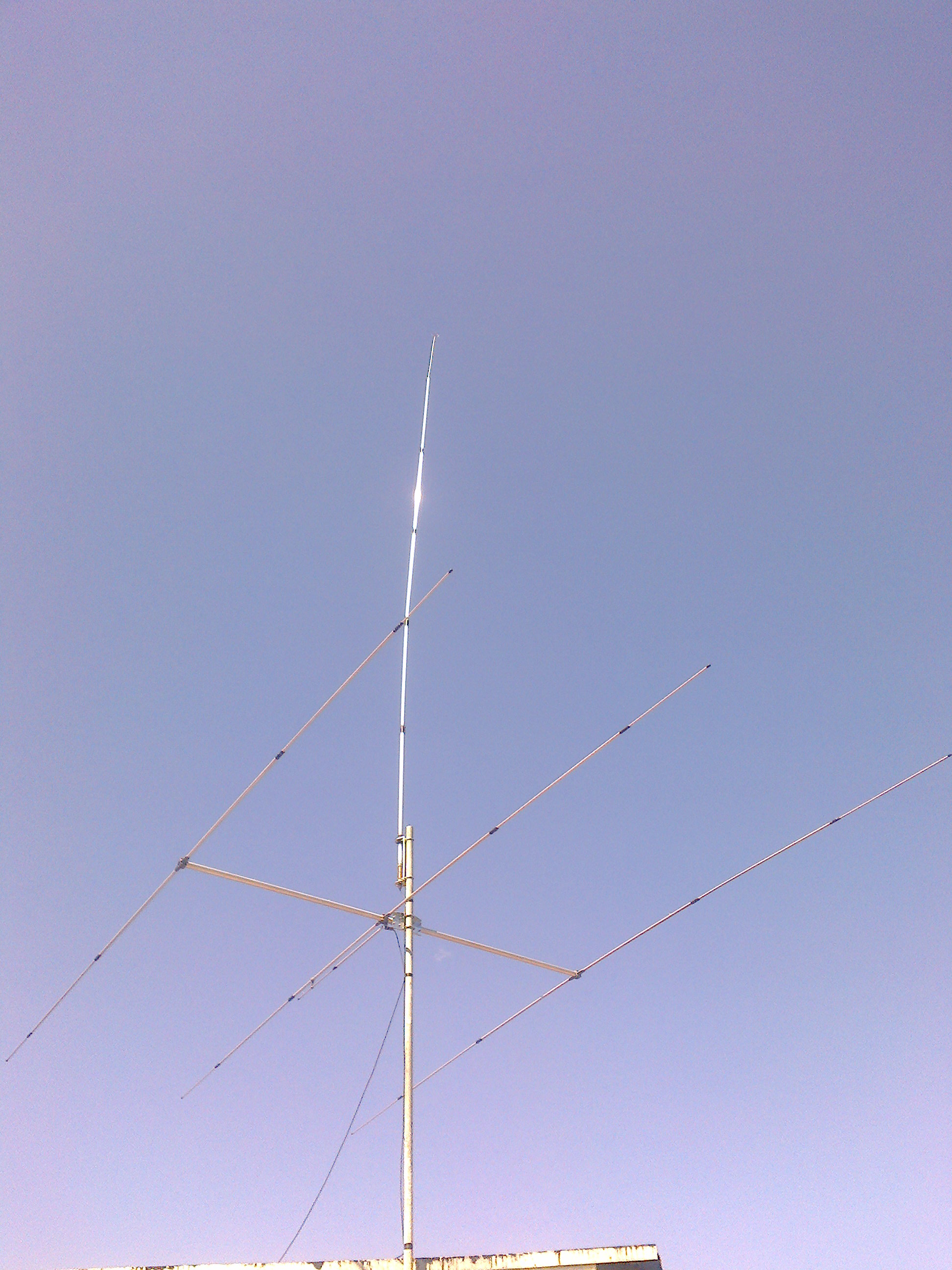

#402 Post autor: Maciek083 »
Oraz moja instalacja domowa

:ok: Ile spędzasz czasu przed radyjkiem w domu? Jaki jest zasięg takiego "domowego" zestawu ?
Maciek083
#404 Post autor: Maciek083 »
Jak mam chwilę wolnego to siadam sobie przy radiu. A zasięg z takiej stacji bazowej jest dość daleki przy dobrej propagacji. Najdalej miałem łączność z Australią i Nową Zelandią :) http://www.dystans.org/Lubniewice/nOWA%20ZELANDIA
