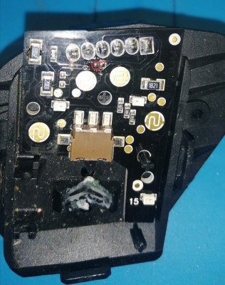

#408 Post autor: kaflextp@gmail.com »
Błąd fabryczny prawego manipulatora kierownicy przerwana mikro ścieżka od punktu kontrolnego na płytce smd. Objaw brak klaksonu. Po z lutowaniu klakson działa. Diagnoza 2 przewody wewnątrz kierownicy biegną do prawego manipulatora od siły głosu i przełączania kanałów radia. Jeden przewód łączy się z masą pcb, drugi nie miał przejścia na resztę elektroniki, przejście kończyło się na punkcie kontrolnym. Po sprawdzeniu mikroskopem okazało się że ścieżka która idzie od punktu kontrolnego jest przerwana .
Miejsce zaznaczone na czerwono
