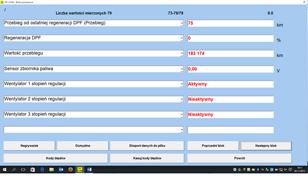

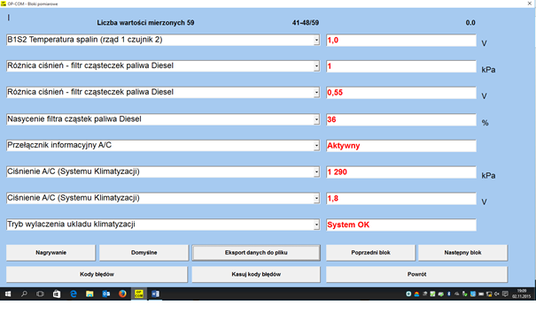

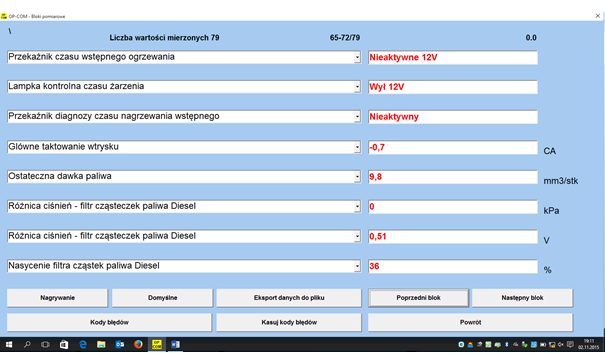

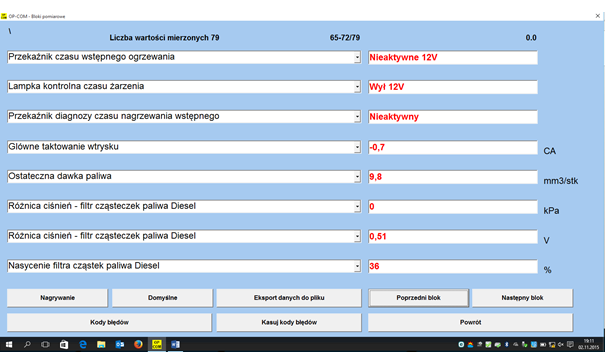

_model_
#416 Post autor: _model_ »
Dzisiaj podepnę OP'a i zobaczę jaką będzie miał wartość po przejechaniu prawie 100km
Odczyty z OP'a
Na drugiej i trzecij fotce na biegu jałowym, różnica ciśnień filtra skacze od -1 do 1.
pierwsza fotka przy 2000rpm wartość stoi na 1.
Nie wiem do ilu wypala się filtr, ale po przejechaniu 75km wartość nasycenia 36% to chyba za dużo??
