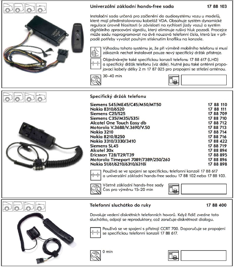

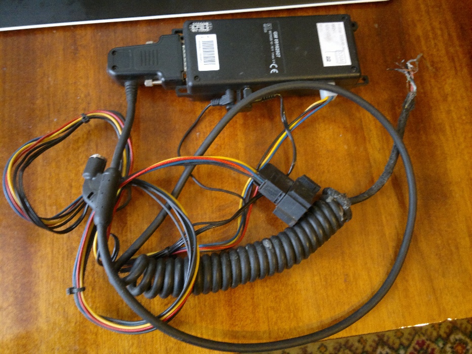

Wydaje mi się, że powinieneś mieć w aucie "stację" dokującą (nie wiem jak to nazwać), w którą pakujesz telefon.
Gdzie szukać reszty ? W pobliżu :mrgreen:
Nie mam pojęcia czy w ogóle to będzie działać. Zapewne pasuje do tego jakiś "stary" model telefonu.

Uzupełniając moją odpowiedź.
Wprawdzie to z Astry G, ale to raczej to samo.
Dodatkowo masz jakie typy telefonów są obsługiwane.
gumis8604
#425 Post autor: gumis8604 »
Ok dzieki czyli raczej sie nie przyda ze wzgledu na brak kompatybilnego telefonu to raz a po drugie brak reszty zestawu..:)

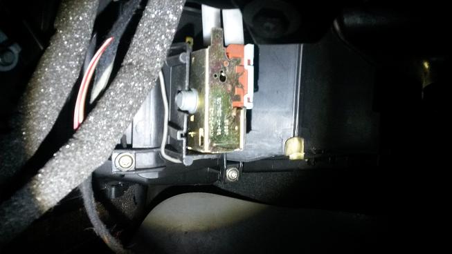

Wczoraj za dnia dobierając się do nagrzewnicy, po ściągnięciu plastykowych osłon "w nogach pasażera" tak bliżej kolumny z nawiewami i nagrzewnicą jest podwieszony jak dla mnie dość "dziwny" switch. Dziwi mnie on raz ze względu na swoją lokalizację .. dwa że część ruchoma która powinna pobudzać przełącznik jest według mnie "zabezpieczona" przed naciśnięciem, a też nie widać nic co mogło by go załączać? Ja też tego nie robiłem, ale intryguje mnie on. Czy ktoś wie do czego on służy ? Wkleiłem tu fotkę z auta. Pozdrawiam Piko.

To jest czujnik oblodzenia

Dzięki za odpowiedź, ale przyznam że nie bardzo skłonny jestem w to uwierzyć?
Hmmm. W sumie to może być jakiś termostat? Tylko dlaczego jest w kabinie a nie na zewnątrz auta? Ale faktycznie może gdzieś łapie powietrze do pomiaru w tunelu wlotowym? Nie wiem co o tym sądzić?

Czujnik oblodzenia nagrzewnicy, tak to sobie wykombinowali, jak klina działa aby parownik nie zamarzl

Teraz to jest zrozumiałe. Dziękuję za wyczerpującą odpowiedź.
