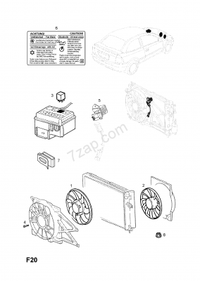

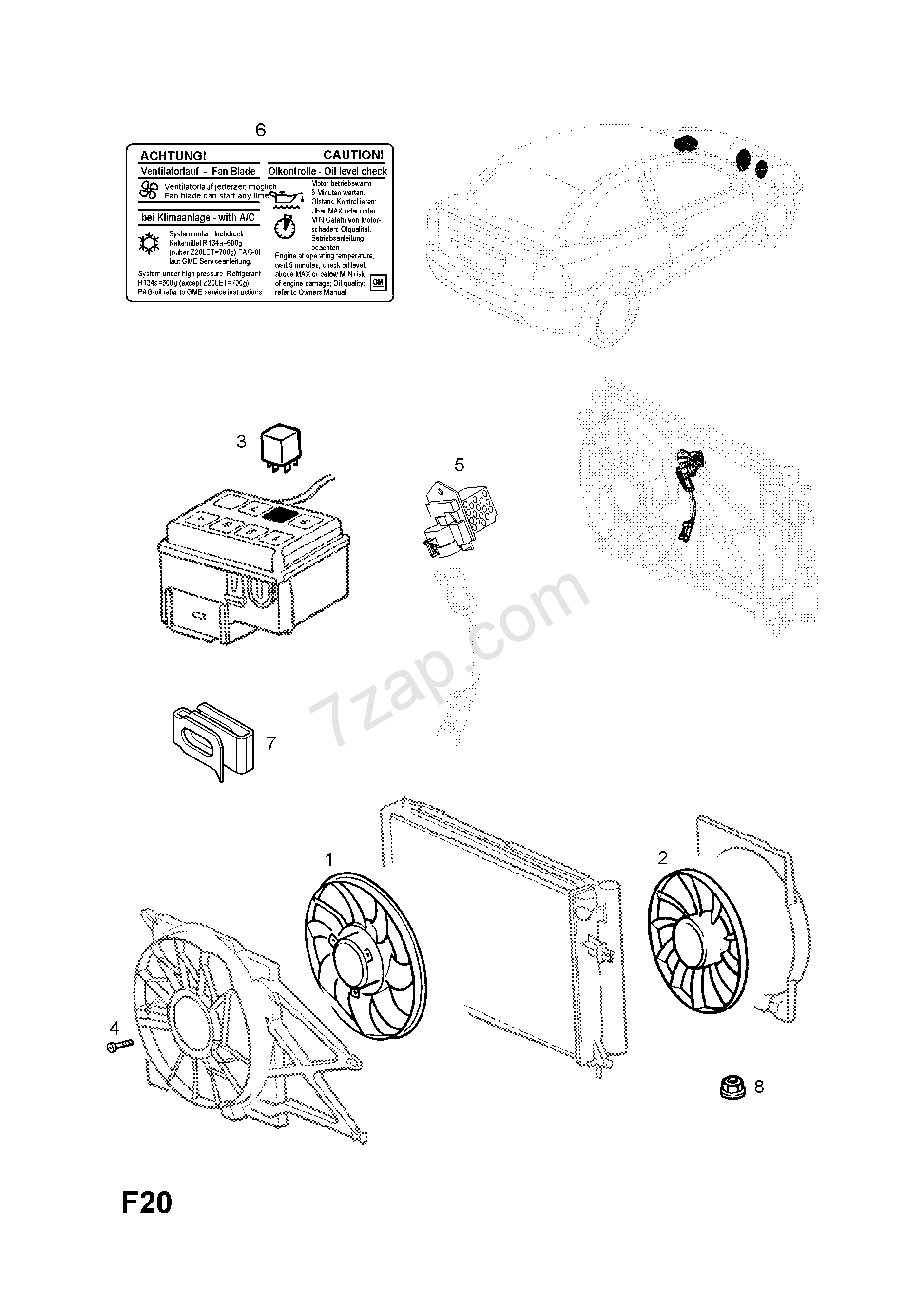

Dzień dobry.
W0L0TGF7522281021
Potrzebny numerek wentylatora klimatyzacji.
Dzięki.
- Posty: 2466
WENTYLATOR I NAPĘD [SILNIKI X17DTL[2H8],X20DTL[LD3],Y20DTL[LD3],Y20DTH[LBS/LD1/LP4],Y22DTR[L50/LRE]] ZAFIRA-A
1 13 41 300 90570740 DMUCHAWA,CHŁODZENIE RADIATORA (WENTYLATOR WYCIĄGOWY) (BOSCH 0130303246) (JNS - STOSOWAĆ 24431828 13 41 346) 1
2 13 41 297 90570745 DMUCHAWA,CHŁODZENIE RADIATORA (WENTYLATOR TŁOCZĄCY) (BOSCH 0130303248) (JNS - STOSOWAĆ 24431830 13 41 348) 1
2 13 41 324 9132916 DMUCHAWA,CHŁODZENIE RADIATORA (WENTYLATOR TŁOCZĄCY) (BOSCH 0130303275) (JNS - STOSOWAĆ 24431829 13 41 347) 1
4 13 41 907 90573562 ŚRUBA,Z ŁBEM OWALNYM,M5 X 16,WENTYLATOR CHŁODNICY DO MASKI (JNS - STOSOWAĆ 93185598 13 41 724) 3
5 18 08 447 90589723 OPORNIK,WENTYLATOR CHŁODNICY (BOSCH 3134503069) 1
8 20 64 884 11094425 NAKRĘTKA,WENTYLATOR CHŁODZENIA RADIATORA DO SILNIKA 2

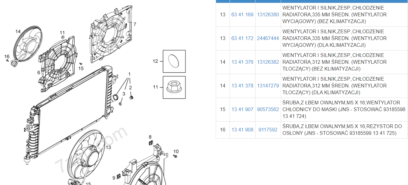

andreff84
Jak nie urok to .... Chłodnica klimatyzacji wymieniona, wczoraj byłem nabić i podziałała ze dwie minuty. Padł wentylator na chłodnicy klimatyzacji.
Czy jest w stanie ktoś podać nr takiego wentylatora. Bo po aukcjach widzę ze sa wentylatory o różnych średnicach( widziałem 315mm lub 335mm)
zafira b 1,9cdti z19dt
- Posty: 2466
Jeden jest tłoczący a drugi wyciągowy:
63 41 172 / 24467444 WENTYLATOR I SILNIK,ZESP.,CHŁODZENIE RADIATORA,335 MM ŚREDN. (WENTYLATOR WYCIĄGOWY) (DLA KLIMATYZACJI)
13 41 378 /13147279 WENTYLATOR I SILNIK,ZESP.,CHŁODZENIE RADIATORA,312 MM ŚREDN. (WENTYLATOR TŁOCZĄCY) (DLA KLIMATYZACJI)
Ten od klimy to jest tłoczący.
Wpisuj taki ciąg oznaczenia inaczej google świruje gm 1341378
Ostatnio zmieniony 29 cze 2021, 13:44 przez Pszczyna, łącznie zmieniany 2 razy.
andreff84
A teraz powiedz mi takie rzeczy. Ty mówisz ze od klimy jest ten 312mm a ja odkreciłem grill i tyle ile mogłem to zmierzyłem srednice wentylatora i wszło ok 335mm. z nr które znalazłem to 0130303975 i 131586550 Bosch. I co teraz zamówić?:)
- Posty: 2466
Twoje nr .nowego nie na by sprawdzić wymiary producenta , i wychodzi Astra 2 -Zafira A benzyna innym razem silnik 1,7
podaję co znalazłem zostaje jeszcze ASO
