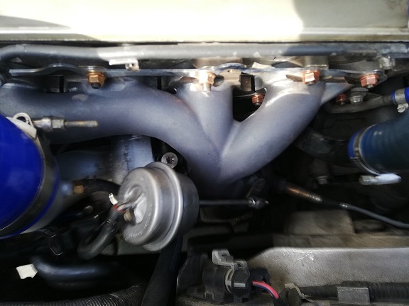

#433 Post autor: OpelGreg »
I zdjęcie z sali pooperacyjnej prywatnej kliniki dr. Ryby - pacjent gotowy do odjazdu zdrowy i zadowolony 👍

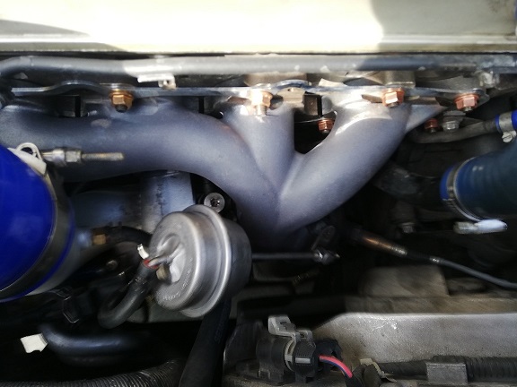

#434 Post autor: OpelGreg »
A tutaj już w domku
