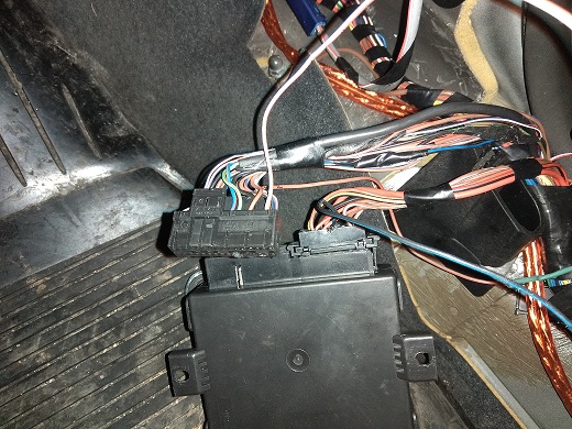

Panie i panowie co to za element?
:witam:
Dek
#440 Post autor: Dek »
A to zwykła złączka - łączy wiązkę idącą od silnika (m. in. czujników, komputera ) do wnętrza samochodu. Rozłącza się przy wyciąganiu silnika na ten przykład.
