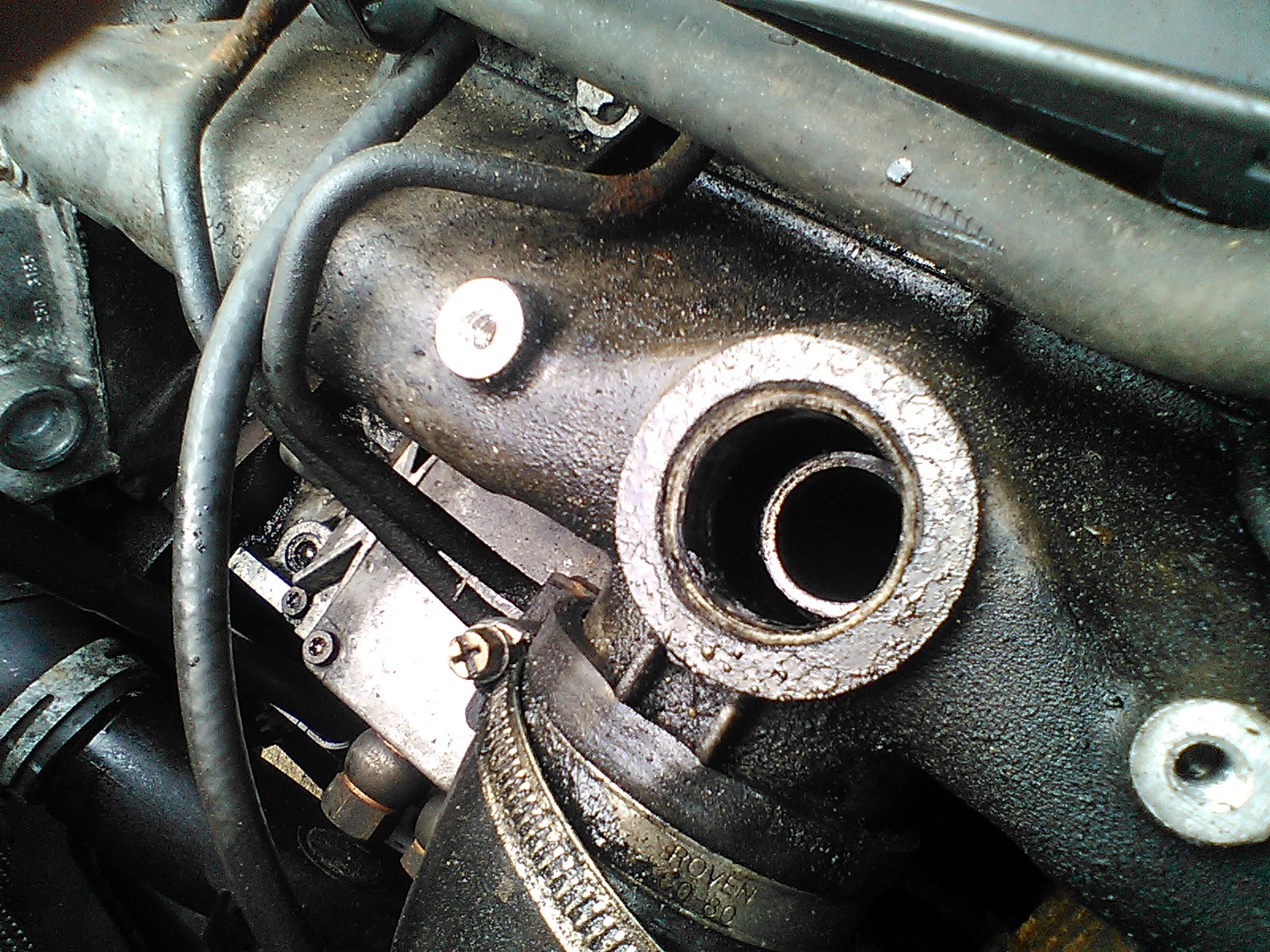

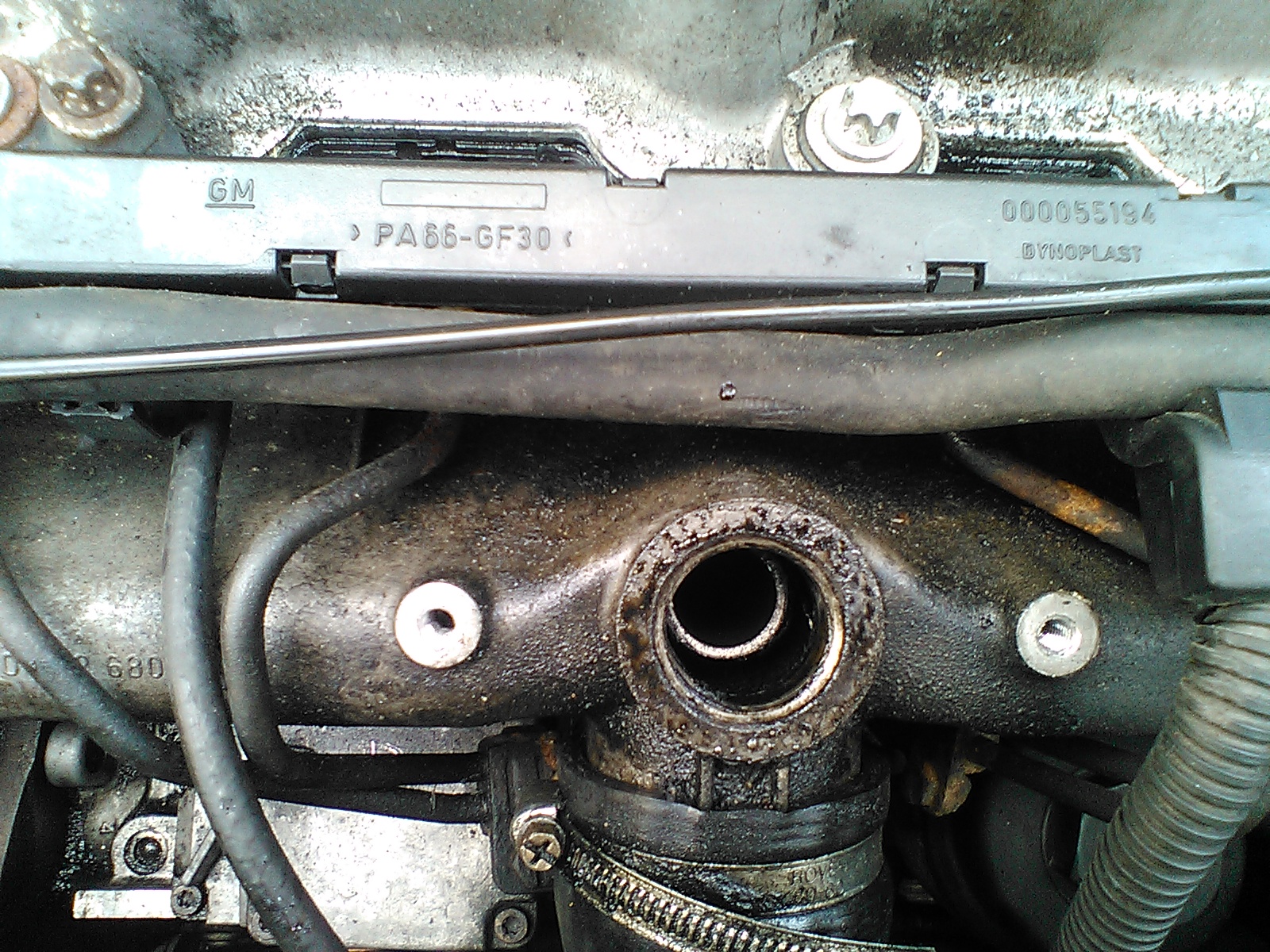

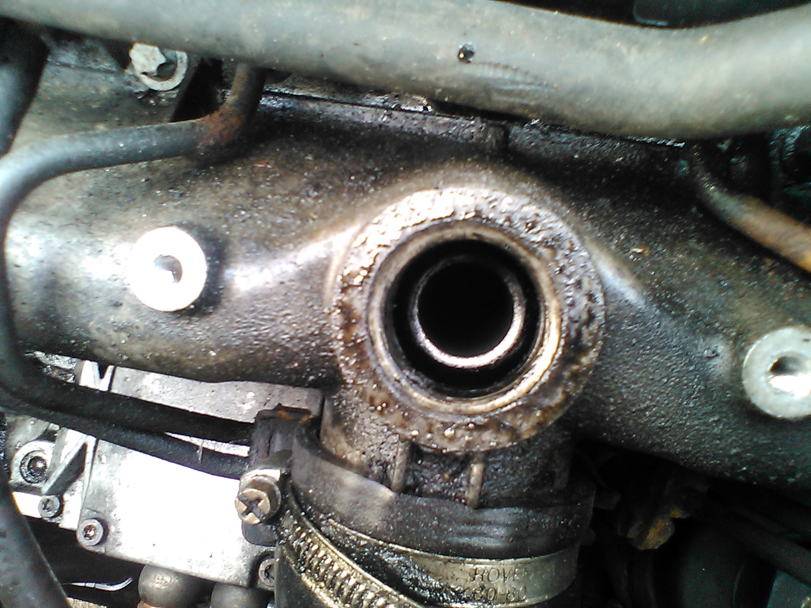

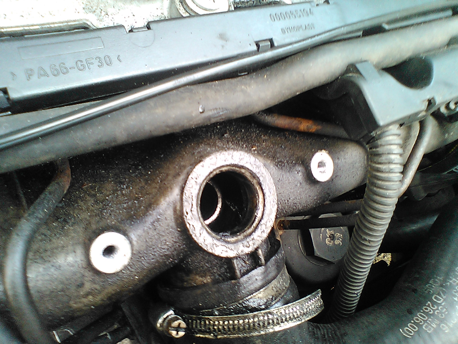

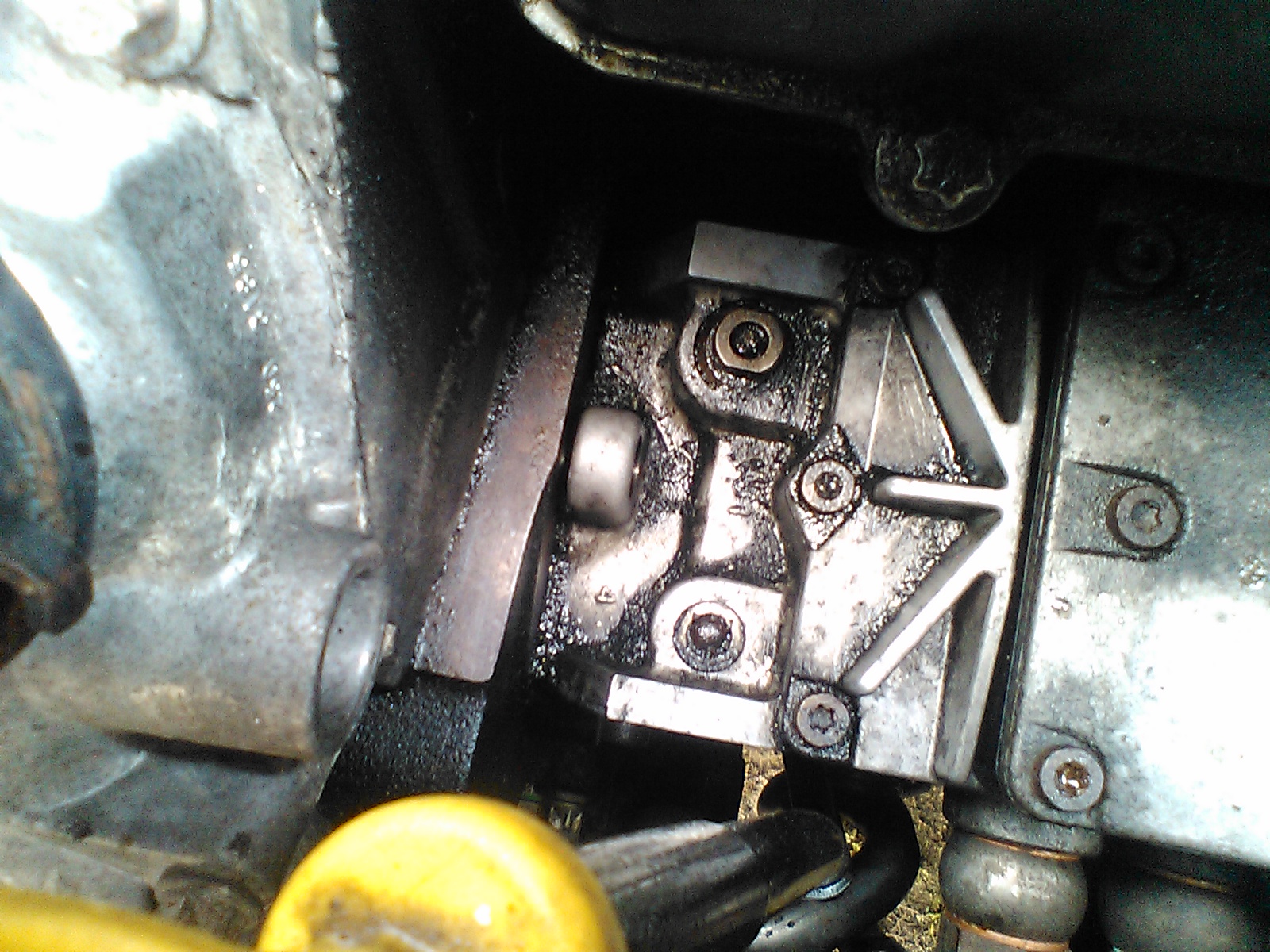

koledzy dzisiaj zatkałem egr i jest tak samo. wszystko jest zalane paliwem. nawet paliwo sie wydostaje przez egr na zewnatrz kolektora i przez uszczelke leci na pompe paliwa. wysyłam zdjecia.

Sprawdź w tym wejściu egr skąd masz te paliwo czy ze środkowego otworu czy z boków jak z boków to jest podbity zawór ssący i paliwo pod ciśnieniem wraca do dolotu, a jak ze środkowego otworu to paliwo wylatuje z podbitego zaworu wydechowego i wraca do dolotu właśnie tym otworem egr stąd masz paliwo w tym miejscu. Jest jeszcze jedna możliwość że jest przedmuch z pokrywy klawiatury do dolotu tamtędy też może lecieć mieszanka z twojego silnika, ale ty to sam musisz ogarnąć po prostu sprawdź kompresje w cylindrach,a wtryski zostaw w spokoju.

a z jakiego powodu mógł by sie podbic zawór ? ale jak by cos było z zaworami to by klekotał cały czas i samochód by brał olej. pierscienie tez napewno całe bo jak sie rozgrzeje to nie kopci. a jak by palił olej to by kopcił na czarno tez a paliwo w oleju w silniku mi gdzies przybyło z 1 lub 2 nawet.

lukasz198666 pisze:a z jakiego powodu mógł by sie podbic zawór ?
Np. Jak urwie się kawałek mazi z dolotu i to jest najprawdopodobnie to, tylko który zawór.
A nie klekocze bo popychacze masz hydrauliczne a całe ciśnienie z cylindra wraz z wtryśniętym paliwem wali tam gdzie ma ujście, napisałem wyżej możliwe miejsca, zostaje pomiar kompresji.

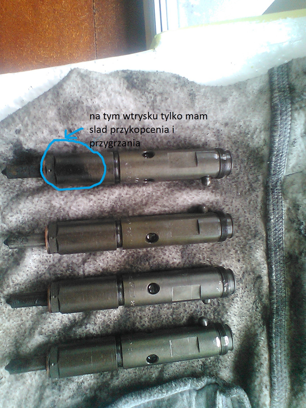

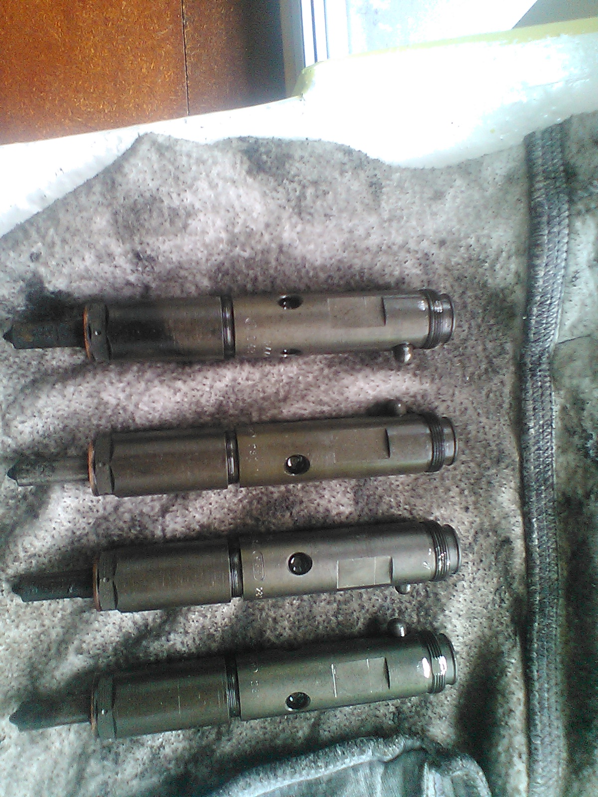

witam tak wygladaja moje wtryski po wyjeciu i jeden jest okopcony na czarno to pewnie na tym wtrysku nie chodził jak powinien moze. wysyłam zdjecie

Ja miałem wszystkie wtryski okopcone nagarem a działały na stanowisku prób prawidłowo.
W końcu wtrysków nie wymienia się jak olej zawsze są uwalone nagarem możesz sprawdzić na alledrogo.
To ty masz czyste popatrz na moje.
Po oczyszczeniu na szczotce drucianej i sprawdzeniu.
I myśle że już wyglądają jak stare, silniki najechane sprężanie już nie te jak z serduszkiem.

u mnie 3 wtryski sa czyste u góry a 1 jest okopcony na czarno. w płocku w serwisie sie pytałem o te objawy co mam i kazali mi wtryski zobaczyc.

witam u mnie dwa wtryski sprawdziłem i sa dobre. ale dwóch nie zobaczyłem bo tak sie zgrzały w głowicy ze ciezko było je wyjac i mechanikowi gwint sie uszkodził i mi nie mogli je zobaczyc. zamówiłem komplet używek na allegro i gosciu dał gwarancje rozruchowa i sprzwdziłem te wtryski i 2 były dobre a 2 nie były juz wystarczajace do konca bo nie dawały tak dawki paliwa jak powinny. ale juz z gosciem gadałem i mu te dwa odsyłam. a w poniedziałek mi mechanik bedzie składał i zobaczymy czy bd dobrze. a w czasie jazdy do mechanika jest tak z samochodem ze przy ruszaniu na zimnym silniku szarpał mi silnik a jak wyjechałem na droge i sie rozpedziłem np: na 2 biegu to około 2 tys\obr to dostał mocy i chodził juz tak jak normalnie na wszystkich garach. w czasie jazdy juz lepiej jezdzi tylko najgorzej ma na zimnym przy ruszaniu.
