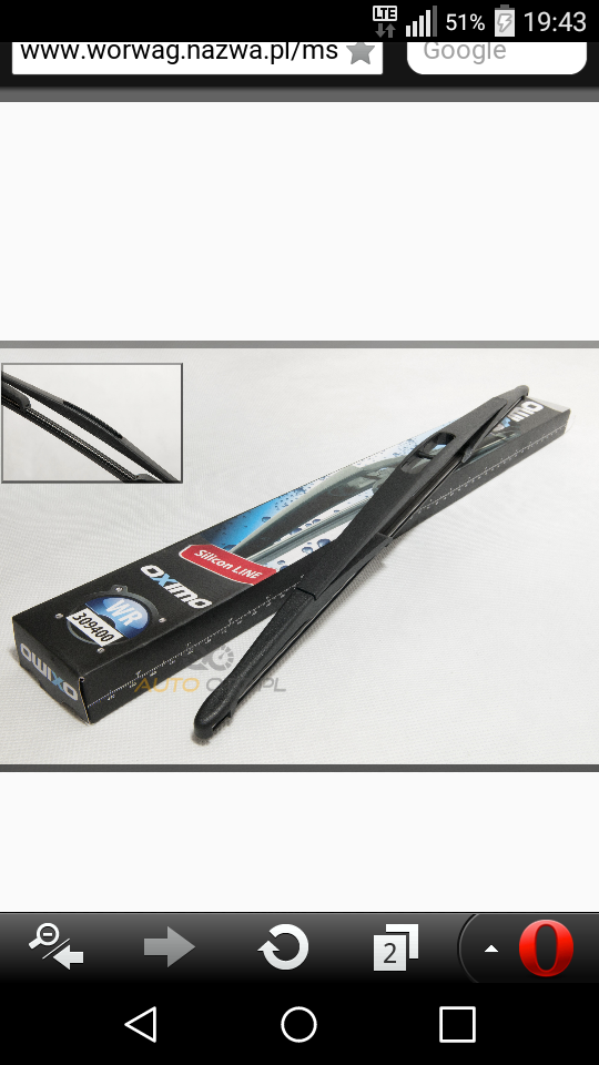

A ja z ramieniem oryginalnym zrobiłem tak jak tutaj jest napisane i kupiłem nową dedykowaną wycieraczke firmy OXIMO. Efekt co najmniej dla mnie zadowalający, w końcu widzę, że widzę :lol:

właśnie chce kupić pióro tylko nie wiem jakie będzie lepsze, czy takie płaskie jak to co kolega podesłał, czy takie z garbem na środku
Aukcja Allegro
Takie
czy tez takie trójkontne jakby hehe
Aukcja Allegro
Takie
wojtowca
Posty: 1212
Auto: Opel Zafira A
Oznaczenie silnika: Y22DTR
#56 Post autor: wojtowca »
Artur ja kupiłem wizualnie wycieraczke taką samą jak Ty pokazałeś tą z Boscha bo chciałem taką jak oryginał.
