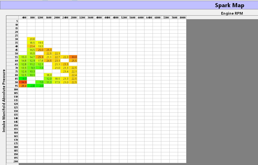

Sytuacja uległa zmianie - teraz pokazuje P0302 :)
W czasie dłubania pod maską, zauważyłem, że w czasie wymiany filtra powietrza w warsztacie, spadła rura doprowadzająca powietrze do filtra.
Założyłem ją z powrotem, ale nie sądzę, żeby miało to wpływ.
W załącznku dzisiejsza Spark Map z programu Scan XL.
Czy jest może wśród kolegów, ktoś kto potrafi ją rozszyfrować?

#60 Post autor: Morfi_pl »
to co miales z cylindrem pierwszym teraz masz z drugim :-)
co do wykresu
https://www.autocentrum.pl/motoslownik/map-manifold-absolute-pressure-sensor/
pytanie dlaczego wykres zaczyna się od 400 obrotów a kończy już na 2800 ?
nie podmieniłeś czegoś pomiędzy cylindrem 1 i 2 ? to co podmieniłeś może być wadliwe
