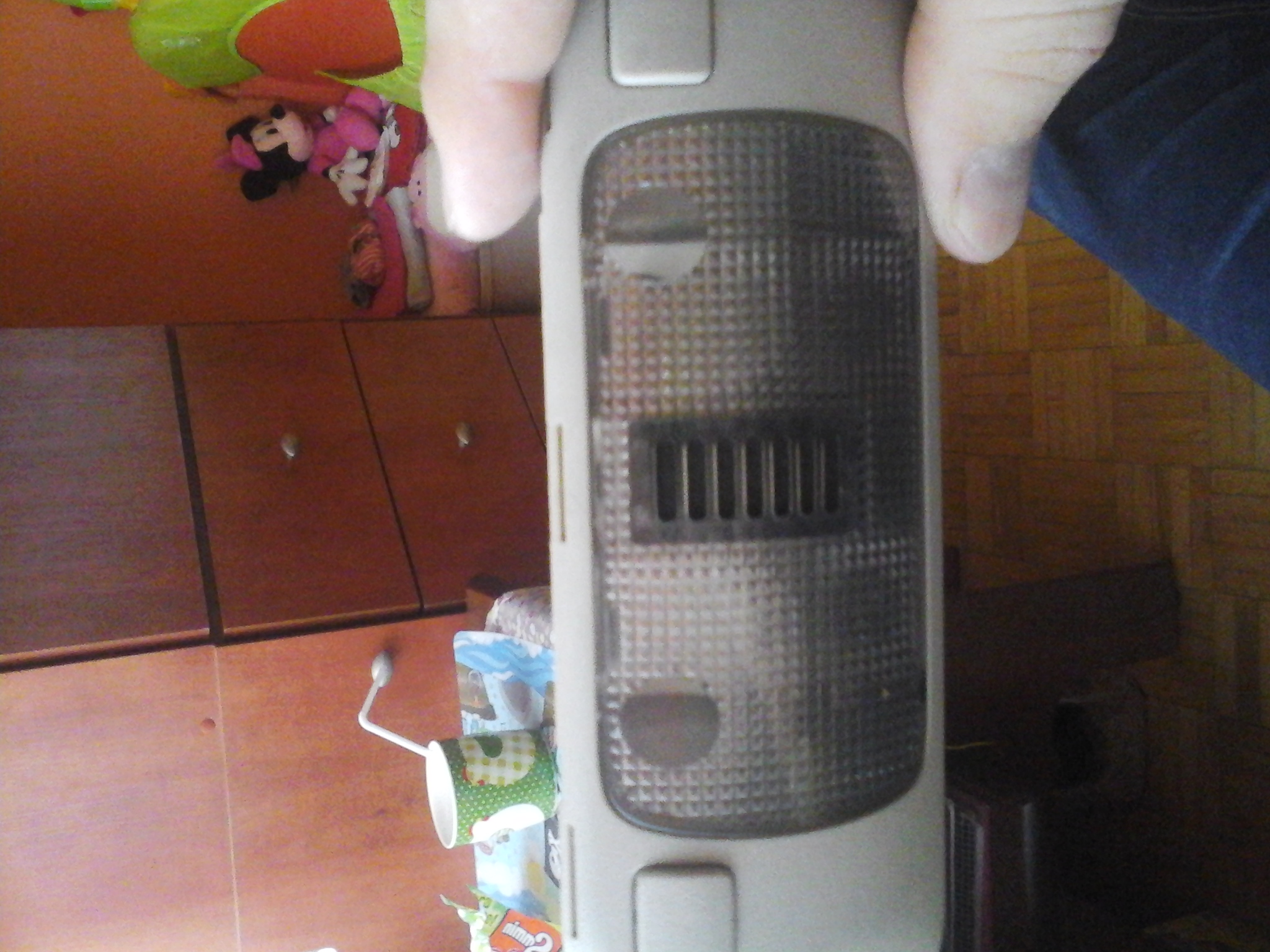

zakupiłem lampeczkę identyczną jak kolega darekini
oświetlenie kabiny
i mi także nie działają dwa przyciski
Od razu odpowiem na kilka pytań: tak sprawdzałem przy otwartych / zamkniętych drzwiach
tak również sprawdzałem po wyciągnięciu przełącznika świateł. Świecą się tylko dwie żarówki a pozostałe dwie brak reakcji.
Kostka która dochodzi do lampki idealnie pasuje do tej zakupionej (nie jest dwu-przewodowa). Zacząłem grzebać w schematach elektrycznych. I znalazłem info iż te dwie dodatkowe lampki to "oświetlenie do czytania" oznaczenie E16.2 które jest na oddzielnym bezpieczniku.
obraz 1
obraz 2
ale sprawdziłem kilka schematów i na każdym jest inny bezpiecznik
mam kilka wolnych miejsc ale nie chcę wpinać na chybił trafił

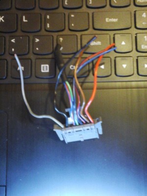

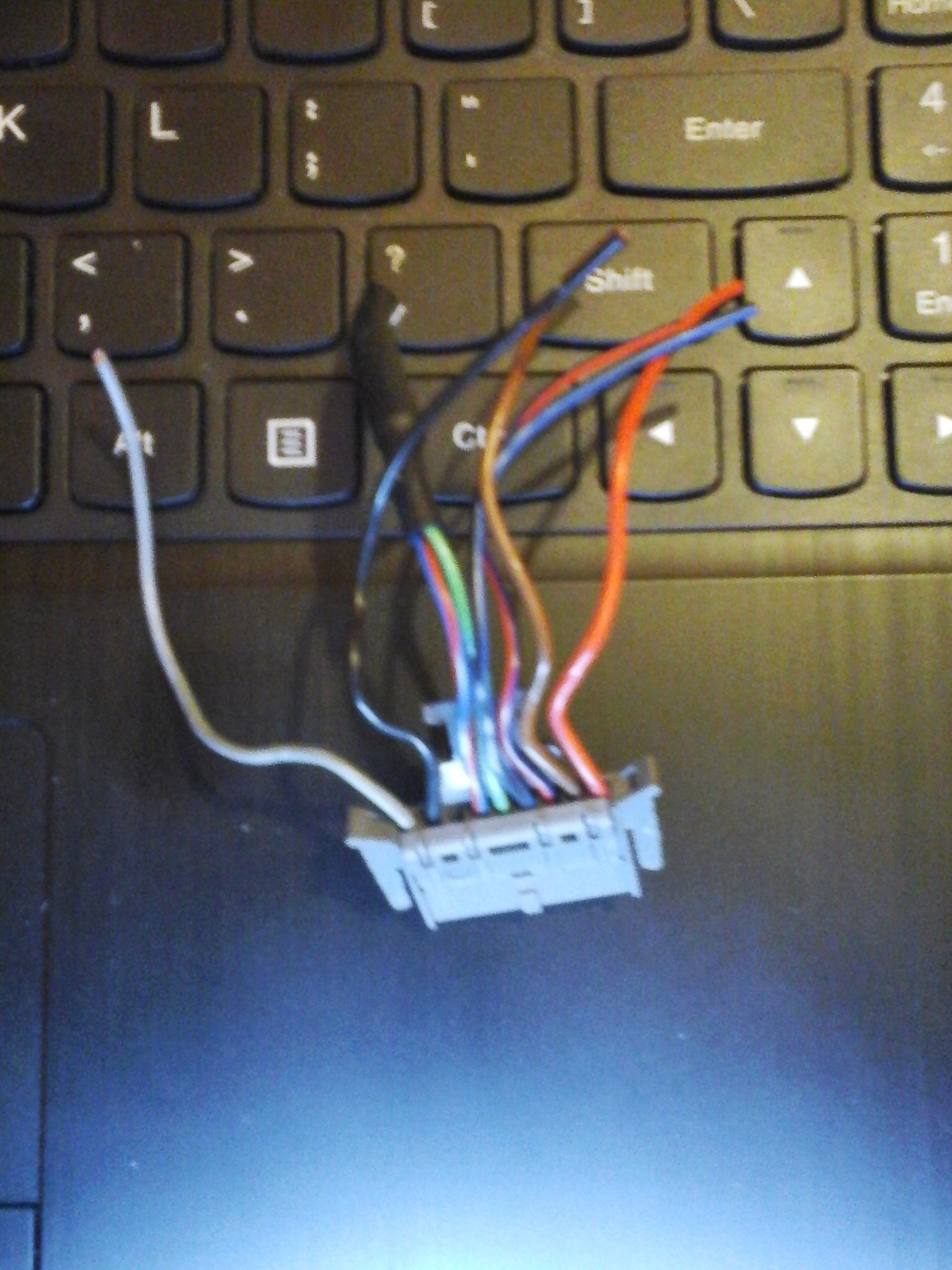

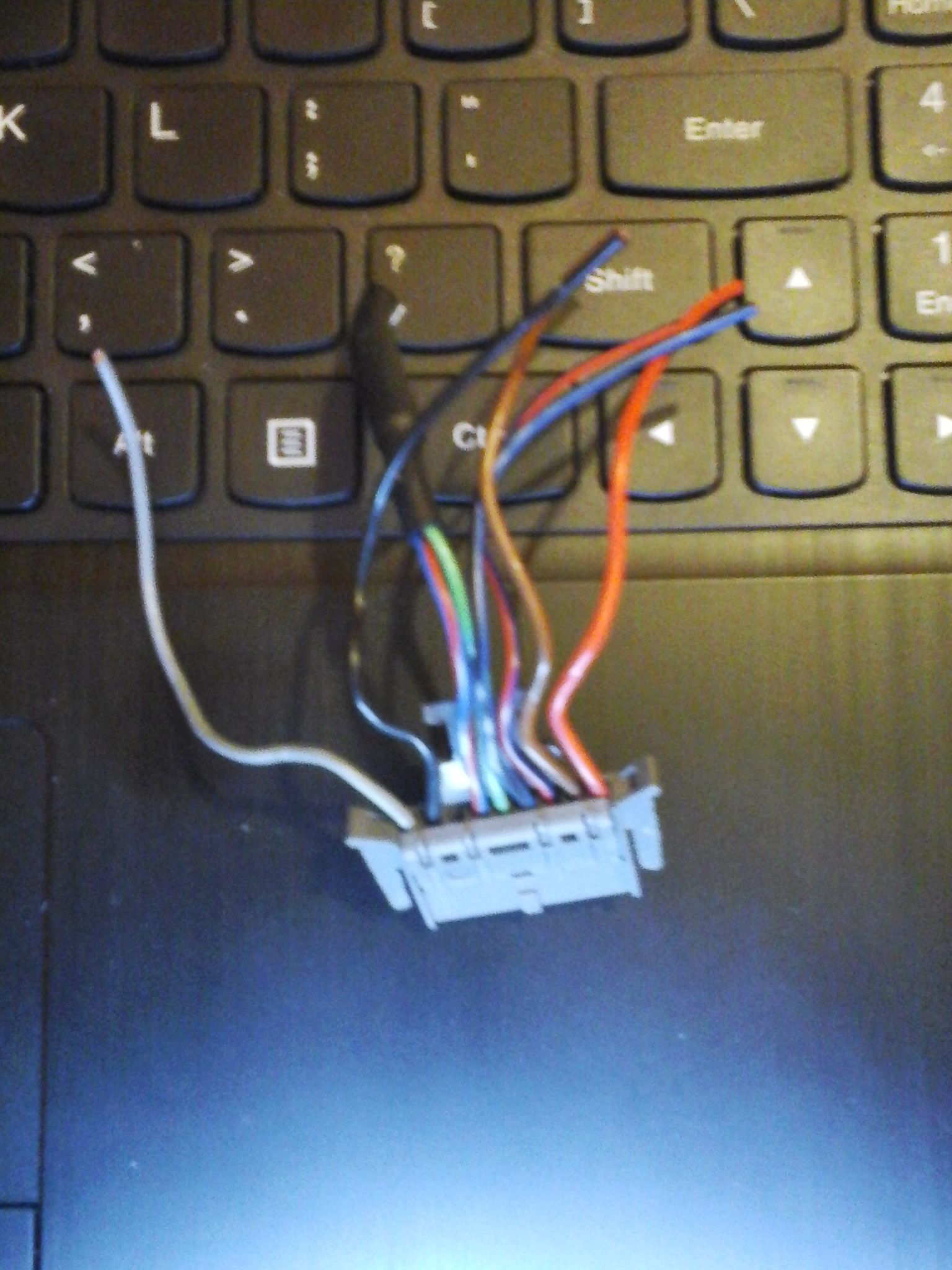

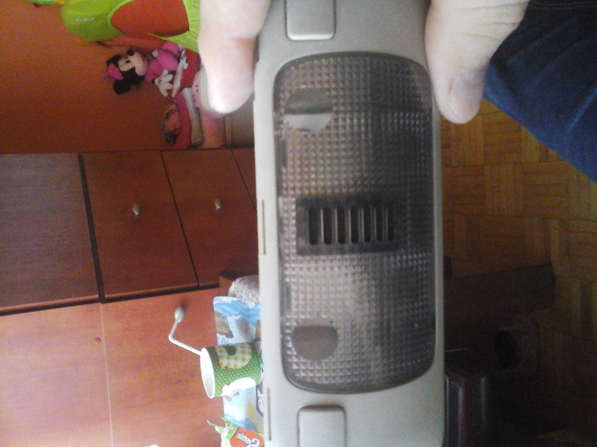

Witam,
już zdążyłem spalić bezpiecznik podczas szukania odpowiednich miejsc dla kabla. Spalony bezpiecznik zlokalizowałem.
Mam kupioną taką lampkę jak na zdjęciu i razem z tym była ta wejściówka z całym pękiem kabli.
Teraz proszę dokładnie napisać co i jak połączyć żeby paliłły te dodatkowe lampy do czytania map.
W aucie mam wejściówkę tylko z dwoma kablami - 1- srebrny i 9-czerwono-białym.
Natomiast w kupionym jest tak:
1-srebrny
2-czarny
3-pusty
4-niebiesko- czerwony
5-zielono-brązowy
6- czarno-niebieski
7-czerwono-czarny
8-brązowy
9- czerwony
natomiast pod wejściem lampy pod dachem idzie dodatkowy kabel żyłowy płaski do lampy środkowej.Przed kablem żyłowym są trzy kable: czarny,brązowy oraz biało-czerwony.
Jak brałem dodatkową masę z dachu auta i skierowałem na wejście nr 1 to zapałiły się światła tak jak przy otwarciu drzwi.
Teraz co należy zrobić żeby paliły się do czytania dodatkowe. Proszę krok po kroku napisać.Gdzie ten dodatkowy kabel masowy z dachu podpiąć?do którego wejścia kostki?
#57 Post autor: gRZENIU »
megalon, Troszke poszperałem i dowiedziałem się,że wszystkie przewodziki idą z głównego zielonego złącza znajdującego się w nogach kierowcy. Nie wiem czy dobrze odczytałem schemat ale może pomoże:
1. Szary -Lampka oświetleniowa w podsufitce, pin 66
2.Czarny -Lampki w podsufitce do czytania, pin 17
4.Niebiesko-czerwony -mikrofon, pin 67
5.Zielony - mikrofon, pin 63
6. Niebiesko-czerwony - brzęczek ostrzegawczy, pin 69
7. Brązowy - masa
8.Czerwony - +12V stałe
Ostatnio zmieniony 27 wrz 2015, 13:40 przez gRZENIU, łącznie zmieniany 1 raz.
megalon
#58 Post autor: megalon »
Czyli brazowy musze do masy podpiac (np do karoseri) a czarny do kabla idacego do swiatla podsufitki?
#59 Post autor: gRZENIU »
ogólnie z tego co znalazłem na forach to jest tak ,że podłączasz 4 przewody
1.srebrny (szary) z lampki wcześniejszej
2. czarny - +12V po zapłonie ( możesz wziąć napięcie z oświetlenia schowka)
3.-
4.-
5.-
6.-
7.-
8. brązowy -masa ( może być gdziekolwiek do karoserii )
9.czerwony - stałe +12V
Ostatnio zmieniony 28 wrz 2015, 10:49 przez gRZENIU, łącznie zmieniany 1 raz.
megalon
#60 Post autor: megalon »
Witam, dzisiaj probowalem i znow nie wyszlo.
Probowalem czarny kabel(2) podlaczyc do kabli oswietlenia srodkowego tylnego(laczenie przed tasma zylowa z przodu). Lampka w schowku odpadala ze wzgledow technicznych.
Oswietlenie srodlowe posiada trzy kable: brazowy, szary oraz czerwono-bialy.
Czarny kabel probowalem podpiac do kabla szarego i czerwono-bialego.Ani mna tym ani na drugim rozwiazaniu nie zapalily sie swiatla do czytania. Chyba ze do brazowego podpiac? Chyba czeka mnie elektryk.
