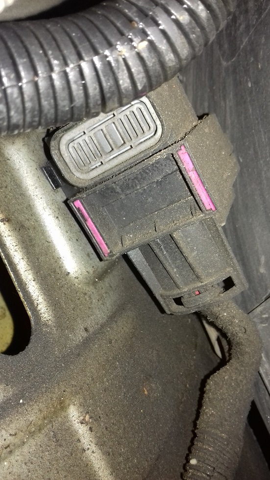

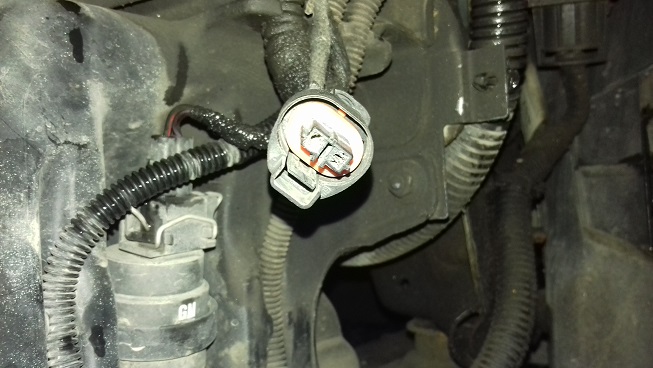

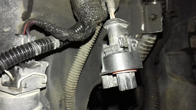

W załaczeniu zdjecia gniaz znajduja sie za kratka halogenow z przodu po stronie kierowcy. MOze mi ktos pomoc czy ktores jest do halogenow.
