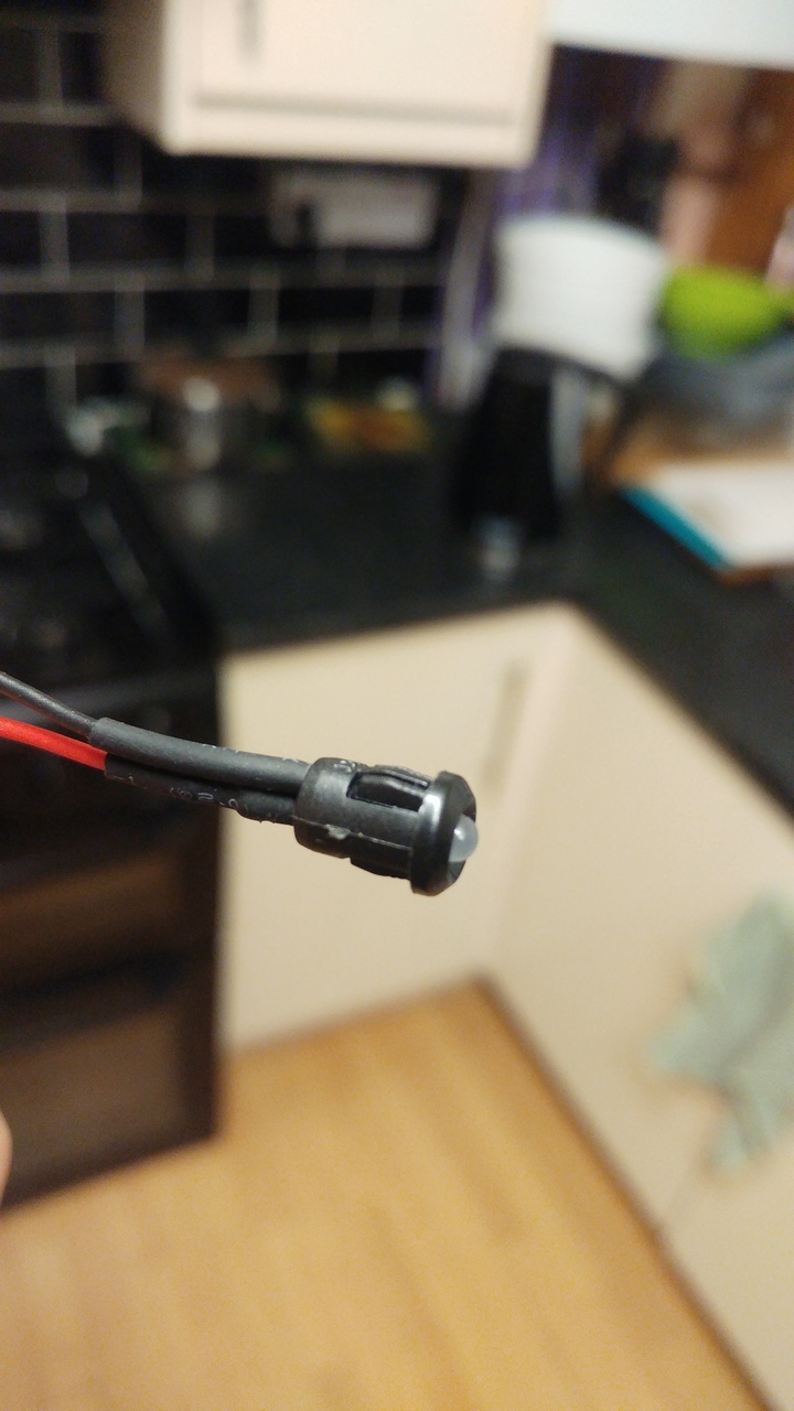

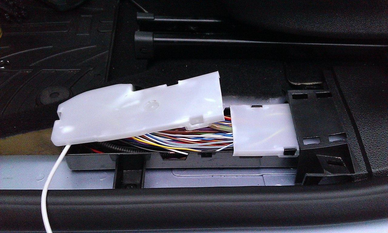

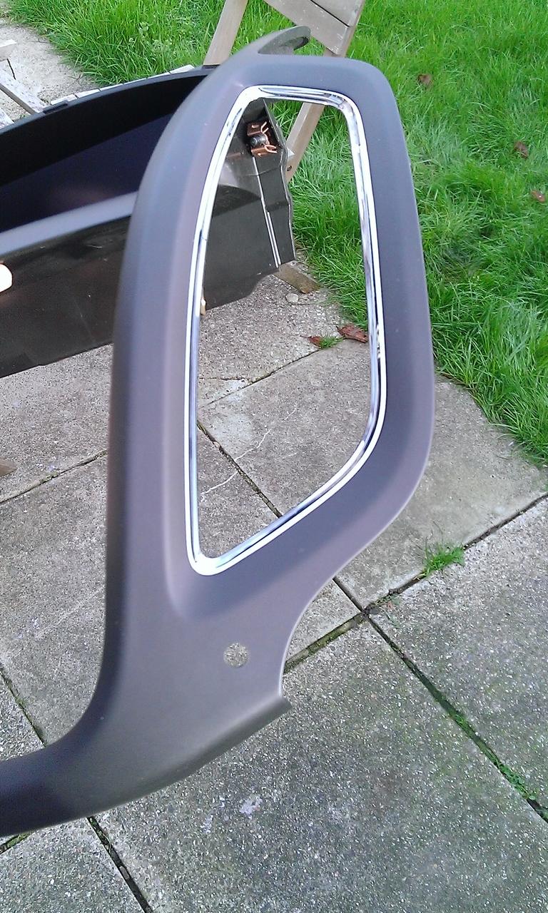

Dioda 3mm

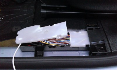

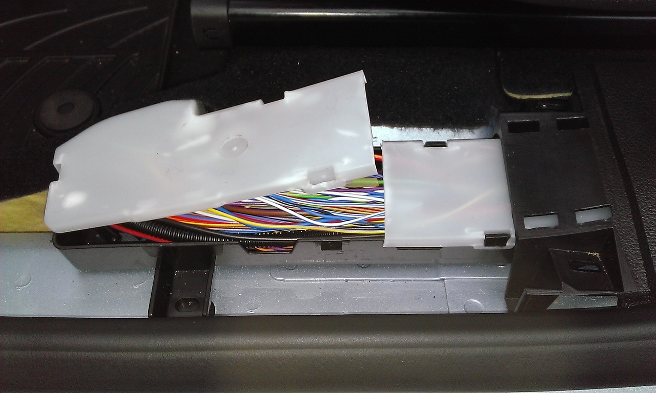

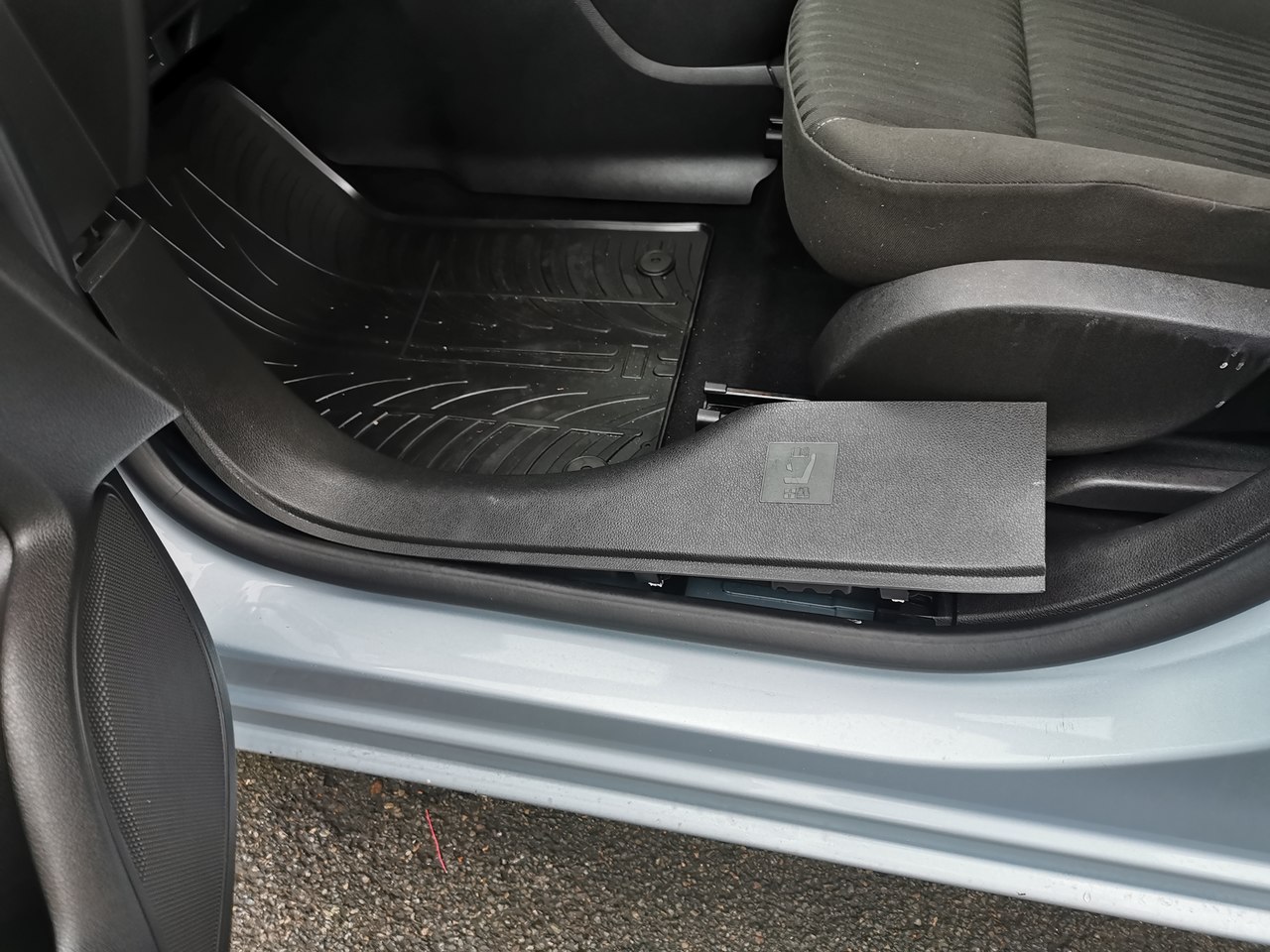

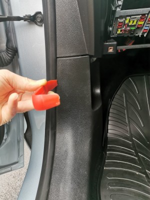

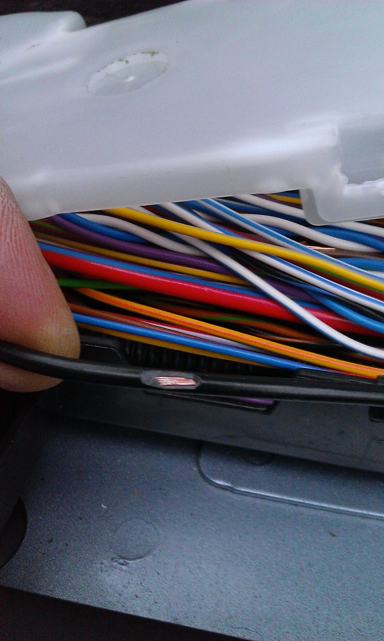

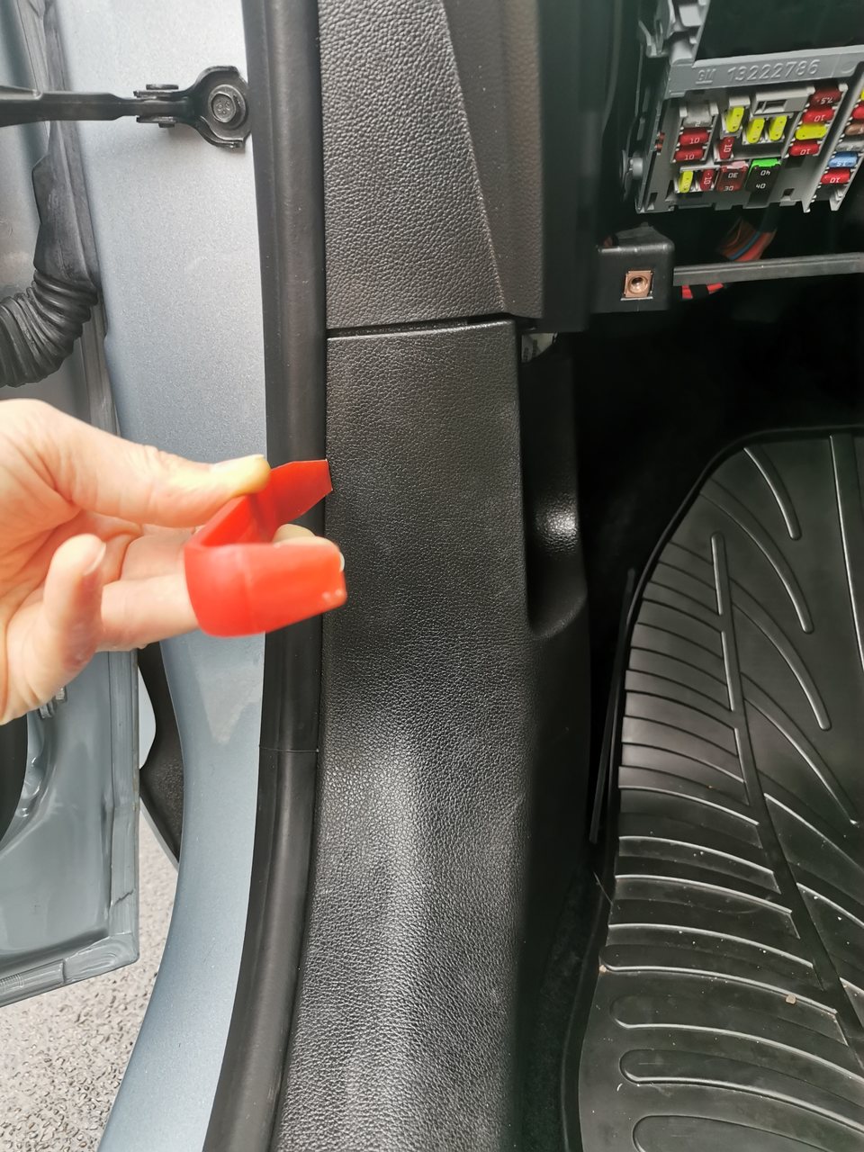

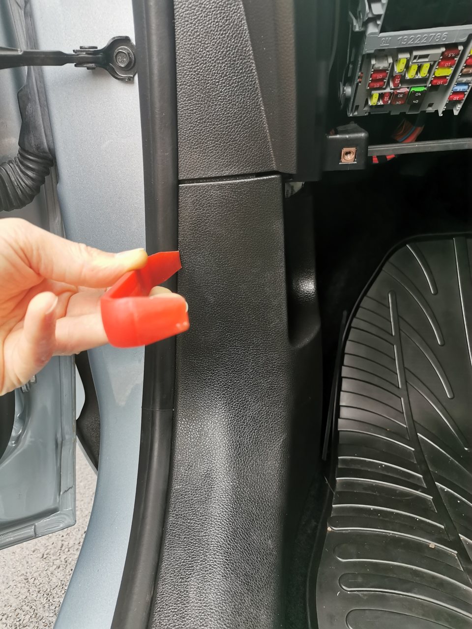

1. Rozbieramy konsolę jak na filmie do momentu czas 1min
https://youtu.be/GfxfU1C51aM

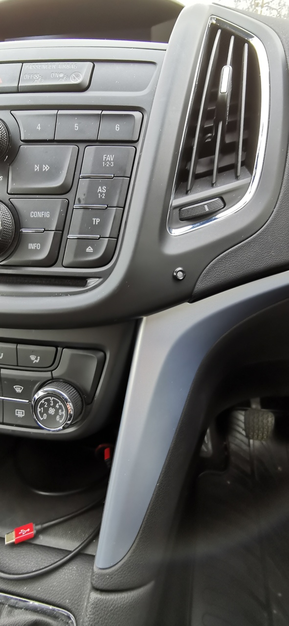

2. Wiercimy otwór na diodę najpierw fi3-4mm, potem fi6mm 3. Wkładamy diodę do konsoli i składamy konsolę w odwrotnej kolejności 4. Zdejmujemy plastikową osłonę progu od strony pasażera(auto z kierownicą po prawej stronie), po stronie kierowcy(auto z kierownicą po lewej stronie) podważając ją plastikową łyżką od przodu u góry od strony uszczelki 5. Żeby nie zdejmować następnej osłony progu i słupka, przecinamy w połowie pokrywkę puszki nożem stanleyem podkładając od środka kawałek drewienka,plastiku albo blaszki chroniąc przewody przed przecięciem 6. Odchylamy zatrzaski puszki na zewnątrz i otwieramy puszkę
7. Przeciągamy przewód z konsoli do puszki
Ostatnio zmieniony 02 gru 2019, 09:47 przez radek12, łącznie zmieniany 4 razy.
radek12

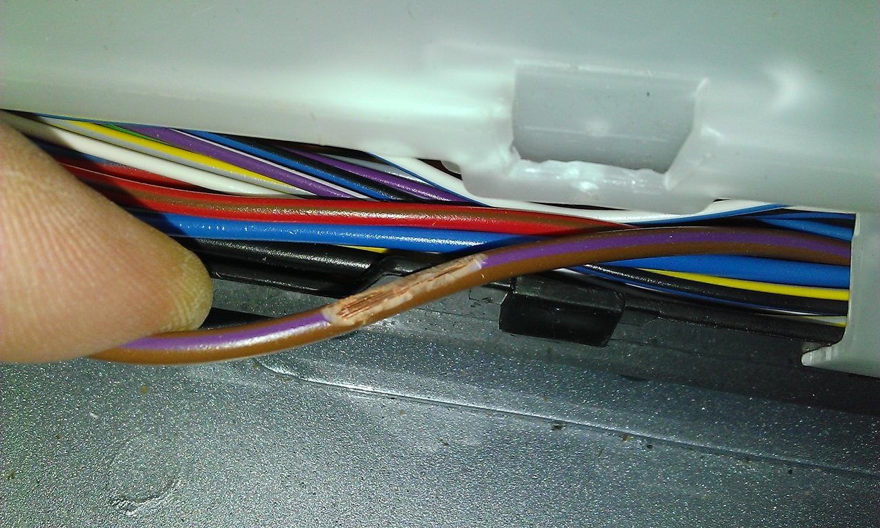

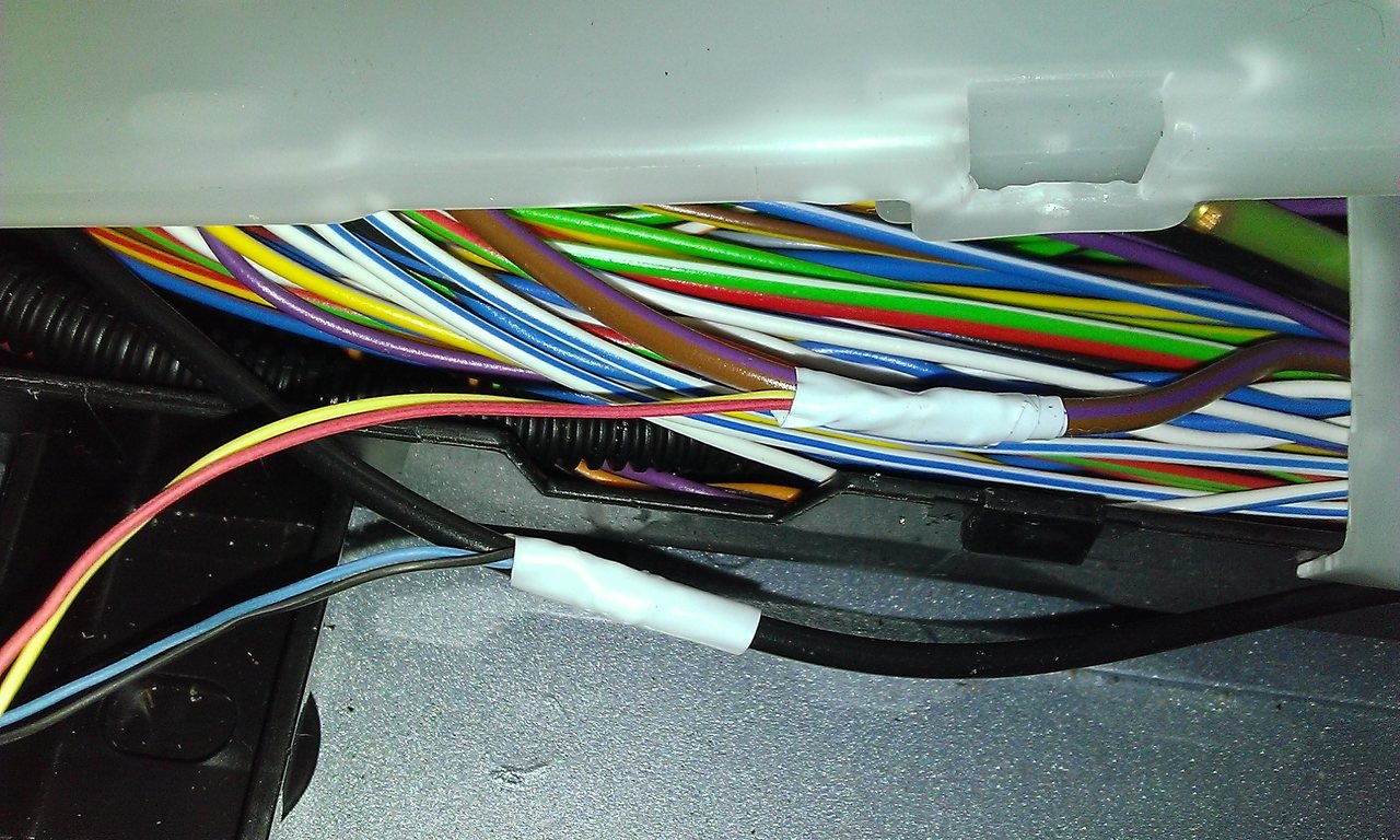

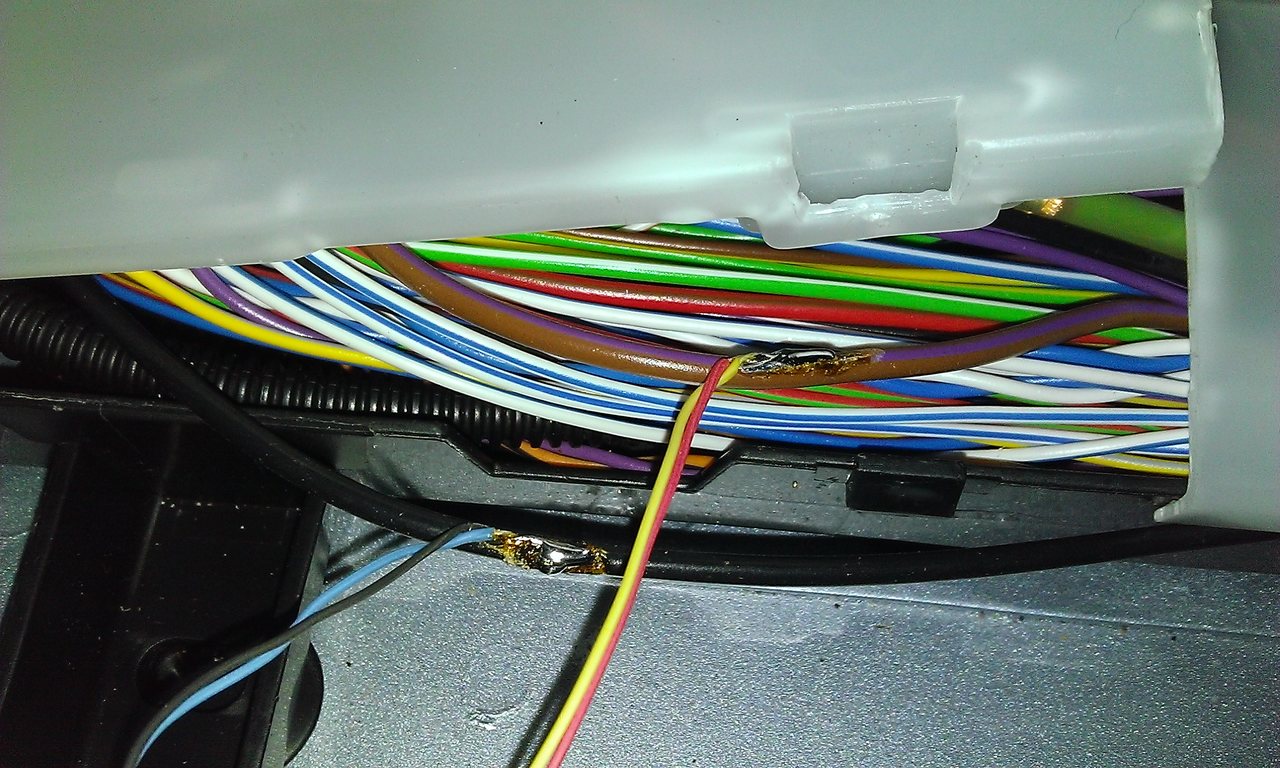

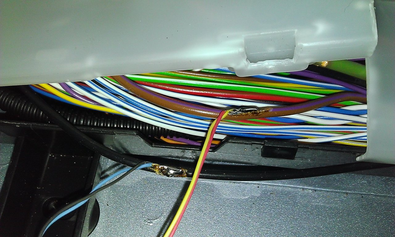

8. W puszce odnajdujemy 2 przewody: pierwszy gruby przewód koloru brązowo-fioletowego i drugi gruby koloru czarnego(są trzy czarne: najgrubszy z nadrukiem-białymi napisami to antena-ten nas nie interesuje, drugi nieco cieńszy to właśnie ten-nasz minus/masa i trzeci najcieńszy-ten też nas nie interesuje) i delikatnie wzdłużnie odcinamy nożem stanleyem izolację

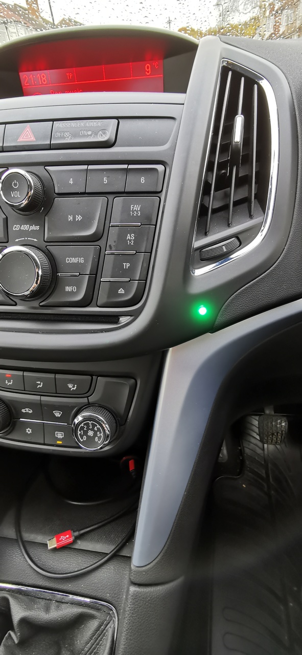

9. Przewód plus diody(dłuższa nóżka) lutujemy(można użyć szbkozłączek zamiast lutowania) do przewodu brązowo-fioletowego w puszce a przewód minus diody do przewodu czarnego w puszce, ja miałem przewód 4-żyłowy i 2żyły żółty i czerwony połączyłem razem jako plus i 2żyły czarny i niebieski jako minus
10. Izolujemy miejsce połączenia taśmą izolacyjną
11. Wciskamy na konsoli przycisk ogrzewania tylnej szyby/lusterek bocznych sprawdzając czy dioda się zaświeci
Ważne: -kiedy włączymy ogrzewanie tylnej szyby/lusterek bocznych nie zostaniemy poinformowani o procesie wypalania filtra dpf
-włączenie przycisku ogrzewania tylnej szyby/lusterk bocznych nie uruchamia procesu wypalania filtra dpf-tym steruje sterownik elektroniczny auta(ECU)
Dioda najlepiej żeby była na 12V wtedy nie trzeba dodawać do niej rezystora. Moja była nie na 12V już z rezystorem-jakiej wartości nie wiem,nie sprawdziłem.
Ostatnio zmieniony 02 gru 2019, 09:55 przez radek12, łącznie zmieniany 3 razy.

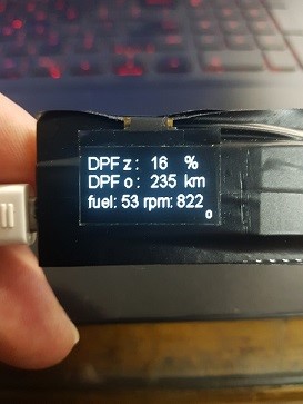

Dla tych co nie lubia lutowania kabli, badz ogladania spalania na postoju opracowalem maly poradnik jak zrobic sobie maly czytnik DPF (z alarmem wypalania) na mikrokontrolerze ESP32 + ekranik OLED
koszt to jakies 60zl (mozliwe rozwiazanie tylko z mrugajaca dioda za jakies 40zl)

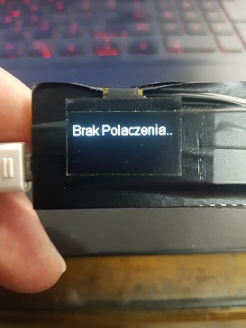

Miałem w domu Wroom esp32 lite + oled i dzisiaj przetestowałem działa bardzo dobrze. Wskazania idą online. I nie trzeba wpinać się pod żadne kable, rozbierać tapicerki - to duży +. Zastanowię się czy nie schować ESP32 i wyprowadzić gdzieś samego wyświetlacza. Będzie to działało lepiej od diody, gdyż będzie wiadomo ile jeszcze zostało do wypalania.
Dzięki.
miguelos
Daj znac jak zamruga podczas wypalania, bo z racji tego, ze teraz malo jezdze u mnie jeszcze to nie nastapilotomek8308 pisze: 25 mar 2020, 17:46 Bardzo fajny projekt.
Dzięki.
testowane tylko "na sucho" co powinno sie wyswietlac jak dostanie odpowiedz "1" podczas wypalania

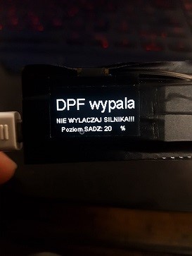

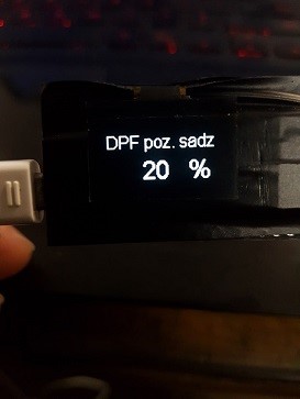

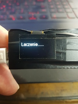

Generowanie wartości losowych przy braku połączenia działa prawidłowo jako prezentacja.miguelos pisze: 26 mar 2020, 23:19 wykomentuj odczytywanie wartosci i przypisywanie pod zmienne
i zastap czym w stylu :
int dpfSoot = random(0,99);
int dpfKm = random(0,500);
int dpfBurn = random(0,5) ;
int fuel = random (0,60);
int rpm = random (750,3500);
powinno losowo, ale cos wyswietlac (i lapac warunek dpfBurn =1) - tak testowalem to na biurku
Ogólnie jest OK. Teraz czekam na wypalanie w samochodzie - przy silniku 1.6 występowały 2 PID-y informujące o wypalaniu. Jak nie będzie sygnalizacji to będę musiał zmienić PID na drugi. Ustawiłem obydwa w Torque pro więc tylko wypalanie i wszystko będzie wiadomo.
