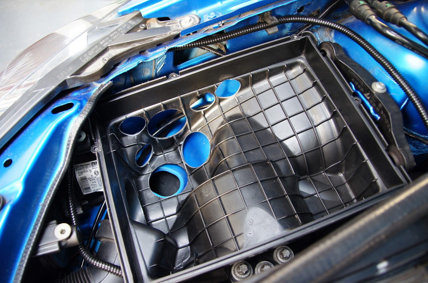

Dzięki za wymiary. Silikony już zamówione.ryba1 pisze:Sumik, potrzebujesz silikony redukcja 60/70 i 70/80 do tego musisz przerobić puchę pod 80mm przepływkę
Powiedz mi jeszcze o co chodzi z tą obudową, co znaczy przerobić?? Fakt średnica jest mniejsza, ale wyjście jest z gumy. Może uda się tam wepchnąć przepływkę
http://www.vxronline.co.uk/showthread.p ... ti-air-box
http://www.vxronline.co.uk/showthread.p ... 48a2255eee
pomyślał bym również o kilku dodatkowych otworach

Sumik, dokładnie to co kolega pokał
nie wiem raczej u nikogo czegoś takiego nie widziałemKIT GTO pisze:pomyślał bym również o kilku dodatkowych otworach

to raczej większy łapacz za to odpowiada niż dziury w puszceKIT GTO pisze:Jak będzie więcej mocy to raczej robię tak by podać mu więcej powietrza.

Kolejną czynnością było rozkręcenie starego dolotu i montaż nowej podstawy puszki filtra. Dalej przystąpiłem do modyfikacji obudowy pod średnicę 80 mm tak żeby przepływka pasowała. Tutaj było duuuuzo roboty. Cięcie, piłowanie, klejenie ale w końcu po jakiś 2h się udało.
